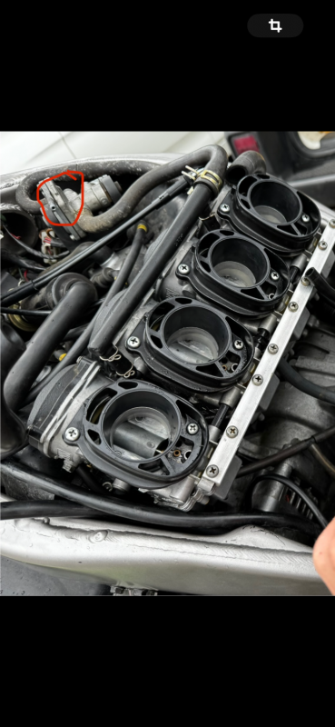

Re: Kawasaki ZXR 750 L Bj.1993 stottert nach kurzer Zeit unter vollgas
Ich habe das gerade noch einmal nachgeschaut. Ich meinte tatsächlich die Synchronisierungsöffnungen, hatte das nur etwas anders im Gedächtnis, da die bei meiner Yamaha XS 750 oben direkt nach den Ansauggummis abstehen.
An den Synchronisierungsöffnungen von Zylinder 1,2 und 4 sind Schläuche aufgesteckt, welche einfach nach hinten in Richtung Federbein verlegt sind. Die Enden dieser Schläuche sind jedoch offen. Die Öffnung von Zylinder 3 ist mit einer Schraube verschlossen, soweit ich das sehen konnte. Ich kenne mich mit der ZXR so gut wie garnicht aus, aber viel Sinn ergibt das für mich nicht. Wie Benny schon sagte, wird da natürlich Falschluft angesaugt, was sich wiederum negativ auf den Unterdruck auswirkt, der die Membran oben hochziehen soll, richtig ?
Könnte daher also so ein starker Druckverlust resultieren, sodass die Schieber einfach mangels Unterdruck wieder absacken und dadurch die Leistung so ruckartig einbricht ?
Genau das...LuisKarl hat geschrieben: ↑20 Mai 2025 21:01Ich habe das gerade noch einmal nachgeschaut. Ich meinte tatsächlich die Synchronisierungsöffnungen, hatte das nur etwas anders im Gedächtnis, da die bei meiner Yamaha XS 750 oben direkt nach den Ansauggummis abstehen.

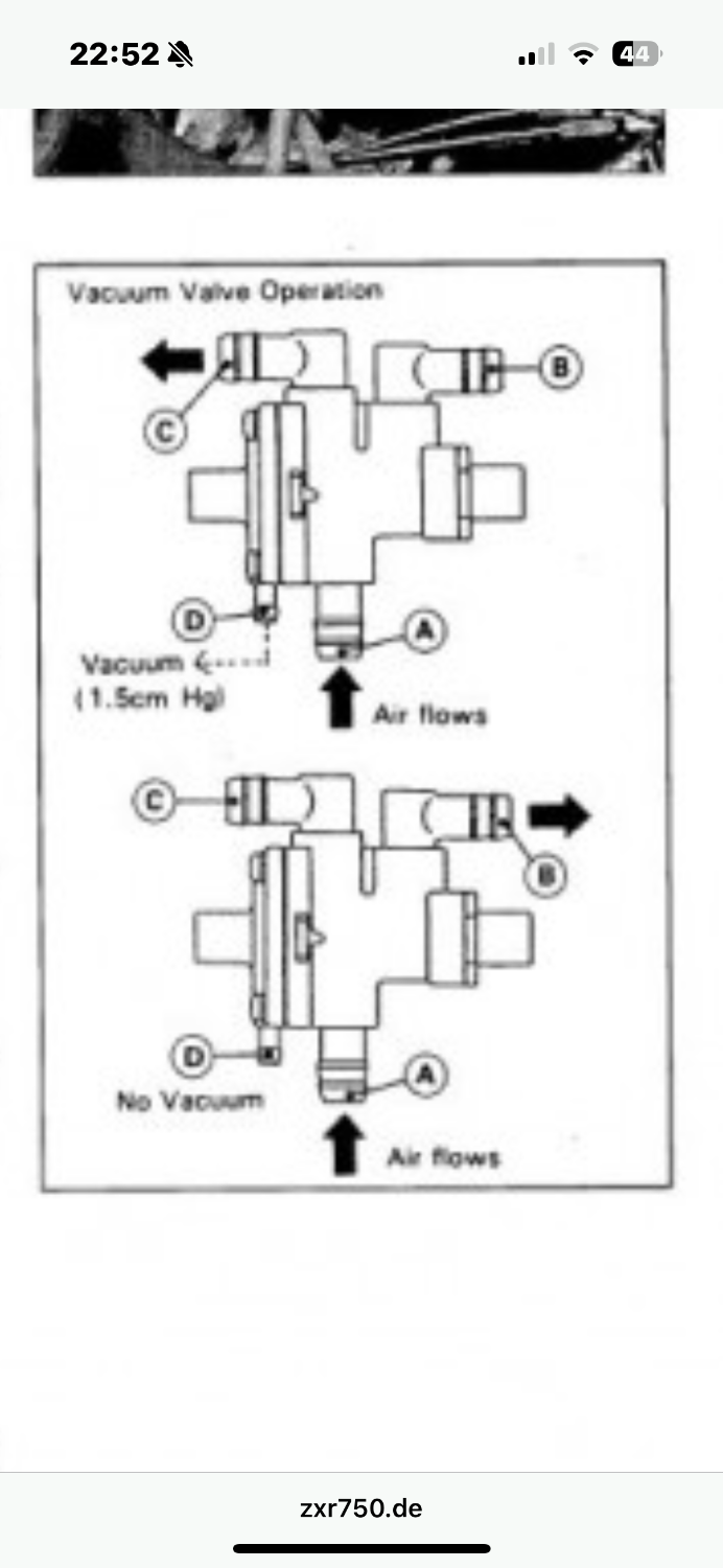

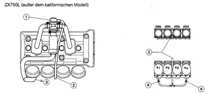

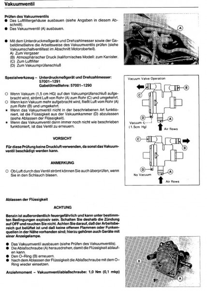

Hoi zämme,
So wie das klingt könnte das ein Problem sein mit der Vergaserentlüftung.
Anbei paar Zeichnungen welche Dir evtl. bisschen weiterhelfen.
Wenn Vergaser und alles ausgeschlossen werden kann würde ich auch mal schauen ob die Batterie richtig funktioniert und die richtige montiert ist.
Ich glaube 12 aH muss sie haben, wenn da was kleines drin ist oder Lithium Batterie mit wenig aH kann das auch Probleme machen.

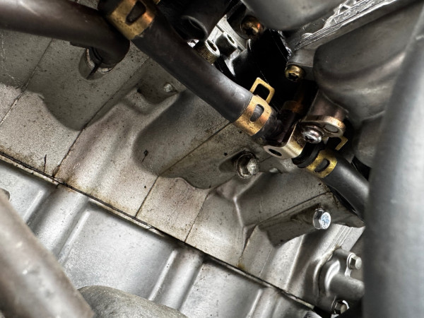

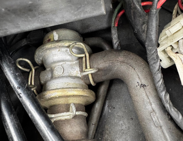

Servus,
habe heute die Gute nochmals zerlegt und die an Zylinder 1,2 und 4 angeschlossenen Schläuche entfernt und durch Schrauben mit Aluscheiben ersetzt.
Leider zeigt sie nach wie vor das selbe Verhalten.
Die Schläuche von Zylinder 1 und 4 laufen wie gesagt nach hinten ins Freie und sind dort nicht angeschlossen.
Der Schlauch von Zylinder 2 geht jedoch unter dem LufiKasten nach vorne und ist dort auf eine Art Ventil aufgesteckt.
Weis jemand von euch wozu das taugt, und warum da überhaupt Schläuche dran sind ?
Luis
Luis

ist das ein EU modell oder ein re import ?
Sie wurde am 26.03.1993 das erste mal zugelassen in Deutschland. Denke also nicht dass sie davor importiert wurde.
- Beiträge: 3134
da sie aus japan stammt ist sie garantiert importiert
aber mit stempel aus friedrichsdorf hast eine deutsche gekauft.
die kanadischen und us (kalifornischen) ZXR hatten andere abgasvorschriften und damit anbauten.

lang lang ists her… Da ich beruflich unterwegs war lag das Projekt auf Eis. Vorab die Maschine läuft sauber und ist inzwischen auch angemeldet.
Problem war im Grunde das Vakuumventil. Daneben lag ein dünner Schlauch, welchen ich zuvor abgemacht hatte. Dieser soll aber mit einem der synchronisierungsanschlüsse kurz nach den Ansaugkrümmern verbunden sein.
- Beiträge: 3134
Na wunderbar und danke fürs Feedback. Gute Fahrt
- marcbikerr
- Beiträge: 188
Genau.
Dort muss der dünne Schlauch dran, wo an den Anschluss geht wo man sonst synchronisieren.
Das Ventil steuert dann wie fest die Vergaser-Entlüftung aktiv ist, respektive wie gut Benzin angesaugt werden aknn.
