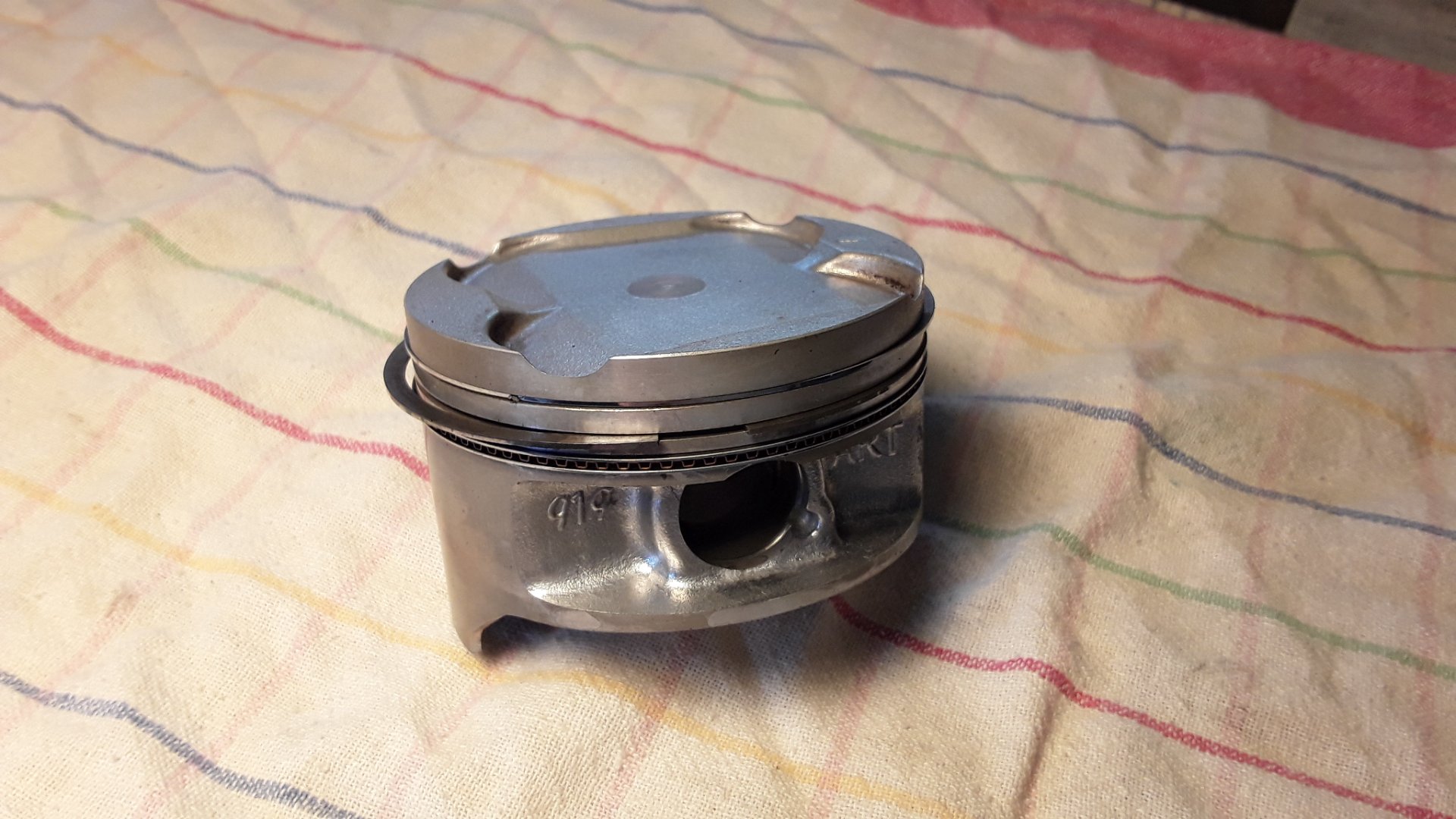

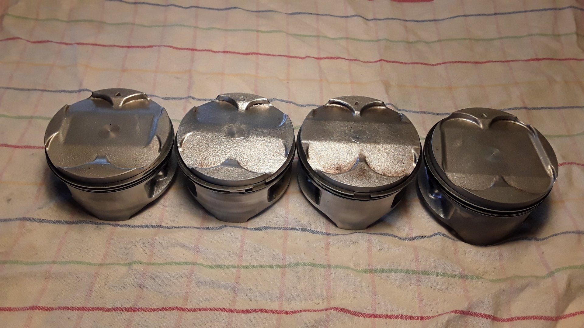

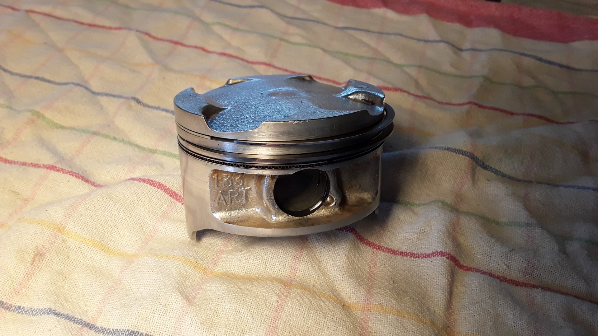

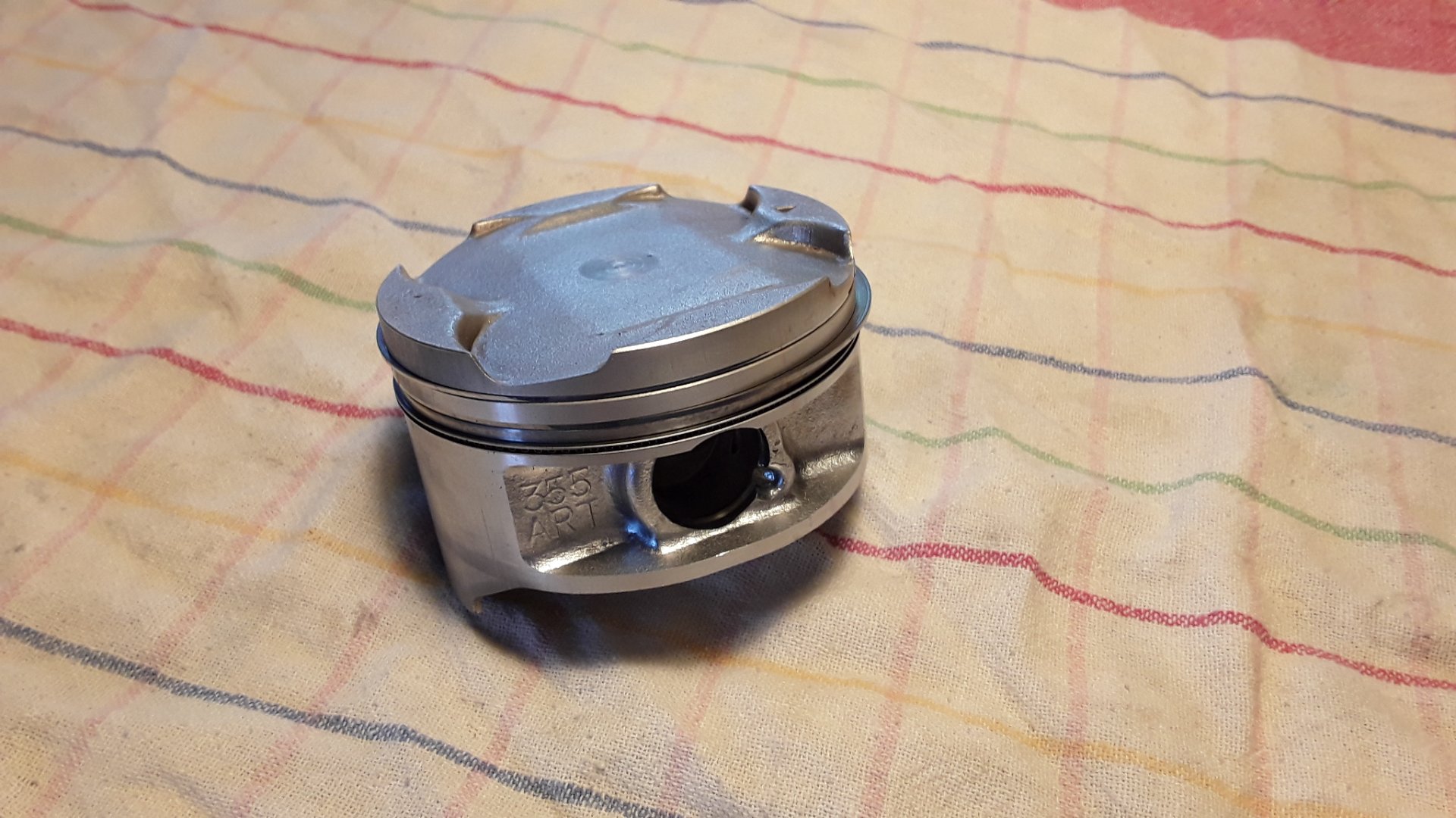

Hallo, wie immer zum Informationserhalt hier eine Übersicht über Zxr relevante Kolben:
vlnr: zxr J; zxr L; zx7r; zx9r B
Zxr J: Nennmaß 71mm, Bezeichnung 355 ART
Zxr L: 71mm, 133 ART
Zx7r: 73mm, 489 ART
Zx9r B: 73mm, 919 ART
Kolbenbolzen sind für alle gleich, 18x53mm.
Bei J und Zx9 abgeflachter Kolbenboden für weniger Verdichtung.
Zx9 Kolben ohne weiteres nicht gut für aufgebohrte Zxr Zylinder trotz passender Ventiltaschen, Verdichtung fällt unter 10:1.
Bei zx7 größerer Winkel zwischen Ein- und Auslassventilen, hab ich bis jetzt nur grob gemessen, mein Buch sagt: zx7 = 25°, zxr J und L und zx9r B = 20°.
Daher auch etwas flachere Ventiltaschen im Kolbenboden bei Zxr und Zx9 (gleicher Zylinderkopf).
Bei den 73mm Kolben ist der Abstand Kolbenbolzen zu Oberkante Kolbenboden ca. 0,5mm größer.

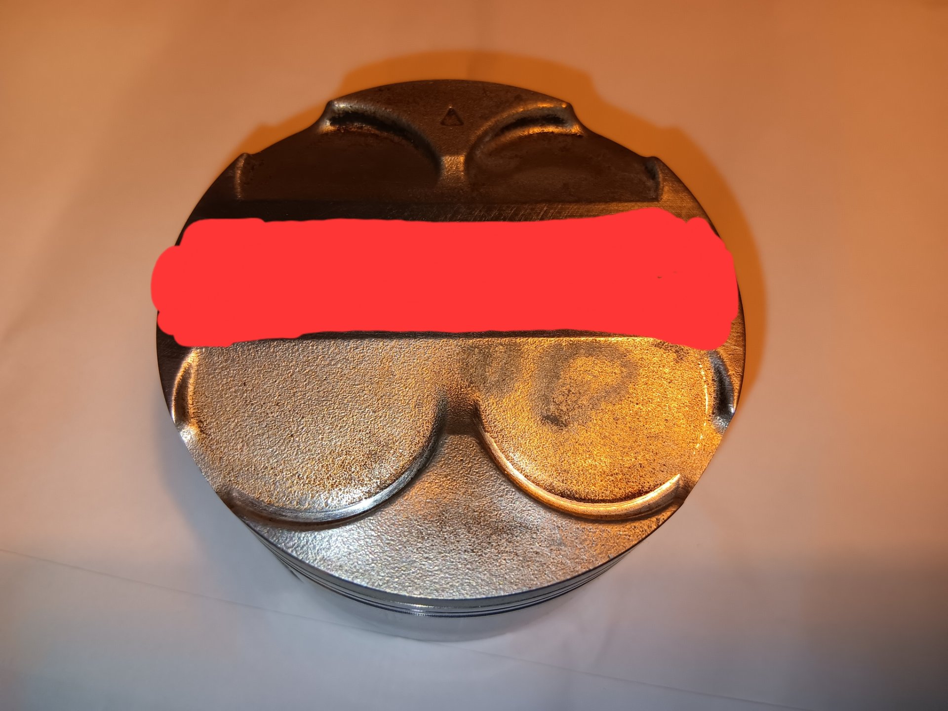

Hallo, Nachtrag:
Durch meine Bearbeitung von Zx7R Kolben - siehe hier:
viewtopic.php?f=21&t=63348&p=710568#p710568
weiß ich jetzt, diese sind vom Abstand Kolbenbolzen zu Kolbenboden nur im gekennzeichneten Bereich höher als die zxr Kolben.
Der vordere und hintere Bodenbereich um die Ventiltaschen ist grob wie bei den zxr Kolben.
