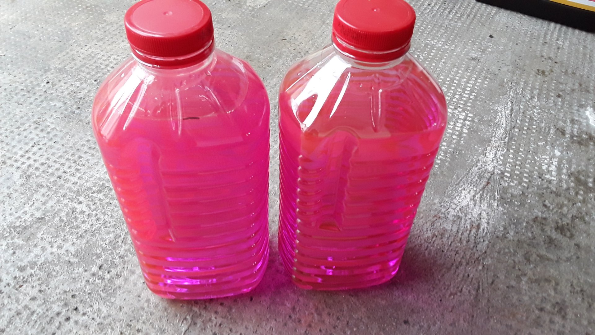

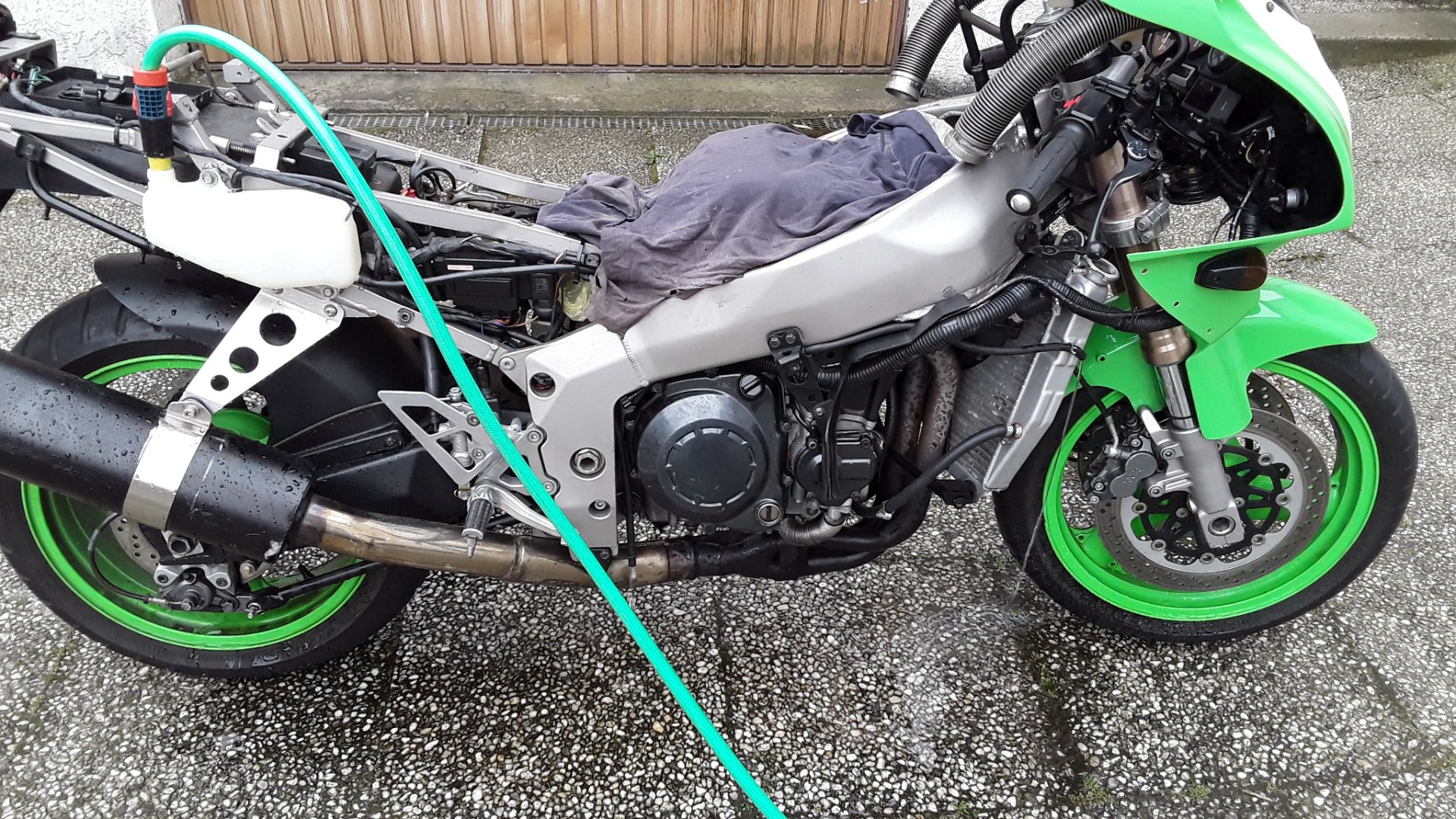

Öl und Kühlkonzentrat

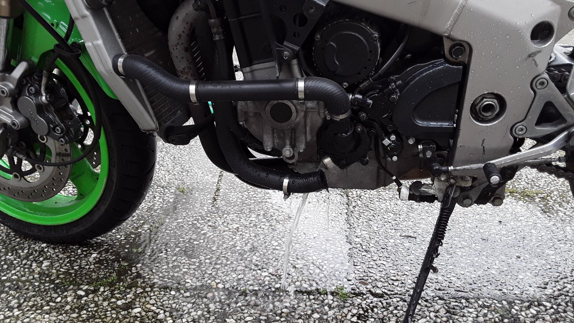

Fertig angemischt mit destilliertem Wasser 1:1
Kühlkreislauf gründlich gespült, da silikathaltig und silikatfrei nicht gemischt werden sollen

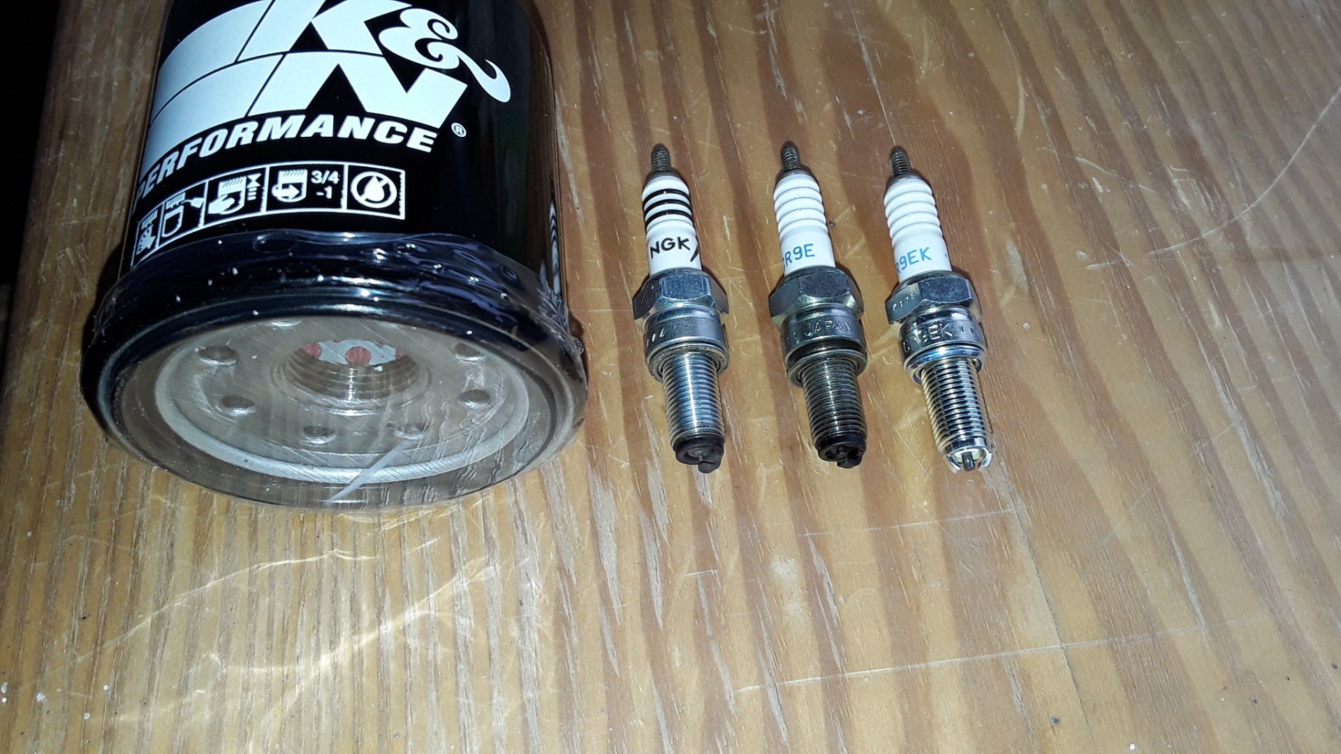

Ölfilter, Iridium, Standard und Doppelelektrode
Mit den Iridium ist sie auch sehr gut gelaufen. KN Filter weil dieser mit 17er Steckschlüssel angezogen werden kann.

Kühlmittel
Kühlwirkung gefühlt wie immer. Hatte eine minimale Leckstelle an der Schlauchklemmung zwischen Radiator und Thermostat. So gering, dass nichts getropft hat. Dort hat sich etwas helles, pastöses Material gebildet.
Also kann sein, auch dieses Mittel kann nicht rückstandslos verdunsten. Kann ich nicht genau sagen, da ich nicht weiß, ob noch geliertes Restmittel von vorher vielleicht irgendwo im Block war.
Kerzen
Ganze Saison Kaltstartverhalten hervorragend. Motorlauf im Standgas und allen Fahrsituationen immer ruhig und gleichmäßig. Gasannahme und Hochdrehen sehr gut.
Heißstartverhalten: ganze Saison kein Problem bemerkt. Heute extra nochmal nach Stop and Go bei laufendem Lüfter zweimal Motor aus und direkt wieder problemlos gestartet.
Das sie insgesamt jetzt noch besser läuft und startet, führe ich allerdings hauptsächlich auf die neue Benzinpumpe zurück.

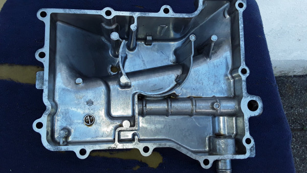

Ok zum Öl:
Das ist die Wanne nach über 6000km:
Das Öl ist nur abgelaufen, keine Reinigung.

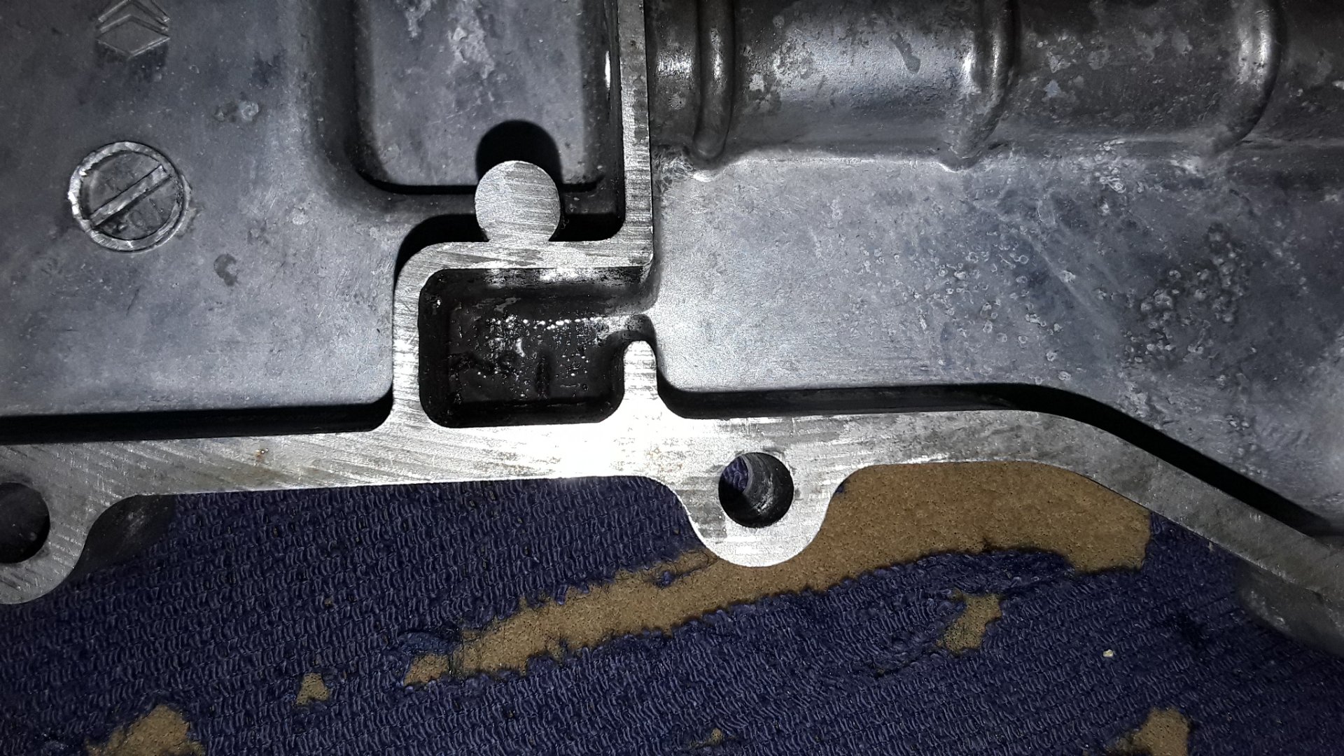

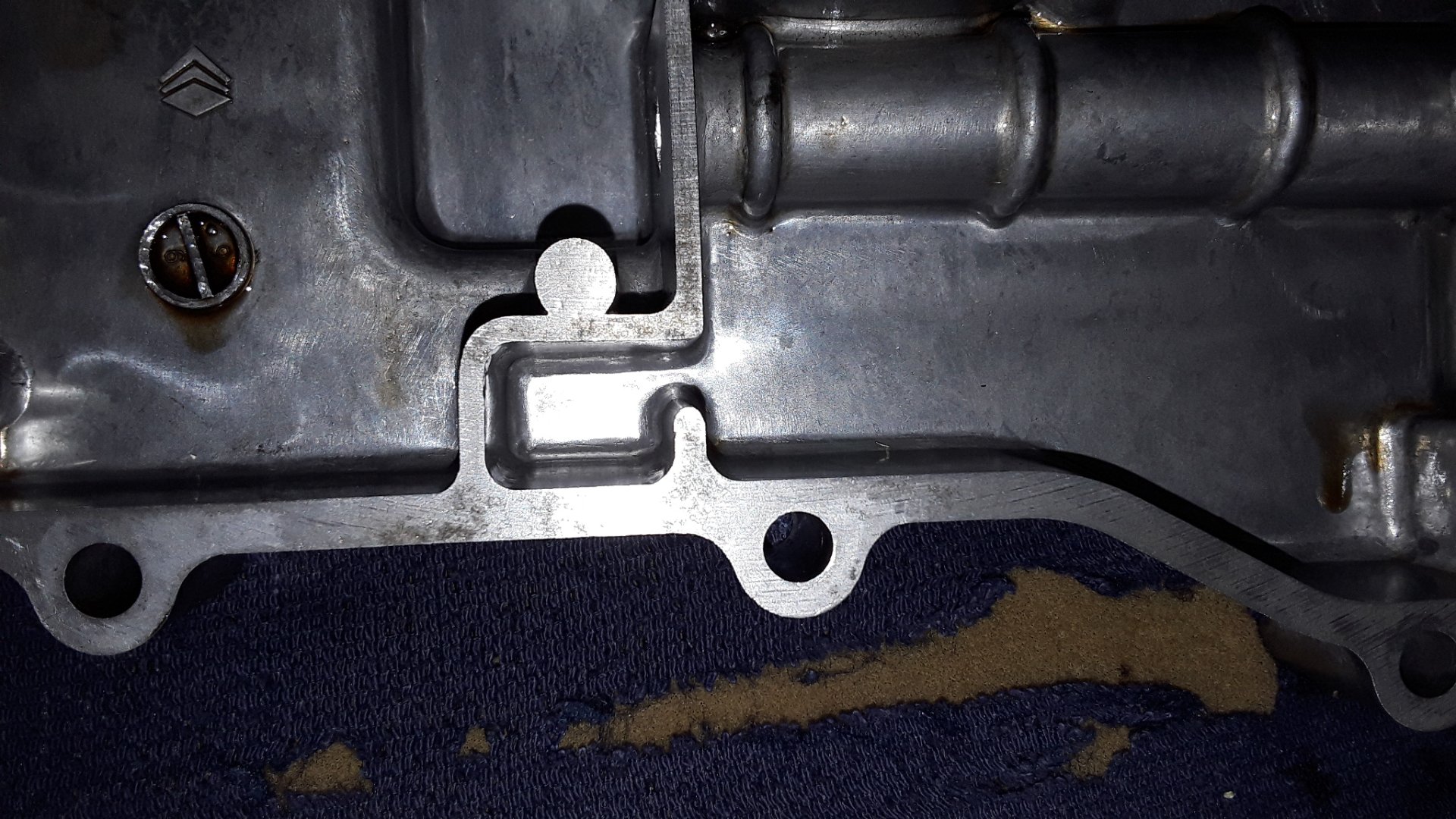

Detailvergleich mit einem anderen Motor:
Die untere Wanne wurde ausgewischt bis auf diese Stelle. Der Rest der Wanne war an vielen Stellen auch mit einem dunklen Schmierfilm überzogen.
Leider ist bei diesem Motor das Öl vom Typ und der Laufleistung unbekannt. Allerdings sahen bisher alle Wannen, die ich ausgebaut habe (4 Stück) eher so aus. Die Öle waren aber wahrscheinlich deutlich älter.
So ein aktuelles vollsynthetisches Öl scheint den Motor von innen her wirklich relativ sauber zu halten. Kann leider nicht einschätzen, ob es gut oder schlecht oder egal ist. Wenn der Dreck nicht an den Teilen haftet, ist er hoffentlich im Filter.
Vielleicht sammelt er sich bei anderen Ölen auch fast nur in der Wanne und stört nicht weiter. Die Zylinderköpfe, die ich ausgebaut habe, sahen alle eher gleich sauber aus.
