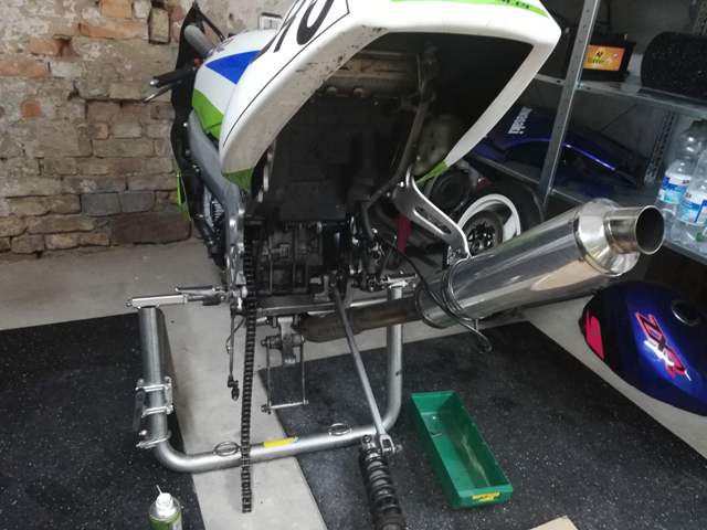

muß das noch einmal aufgreifen, da wir bei einem Freund den Umbau hinten von der Jott auf die 6" Felge der ZX7R vor haben.
SuFu wirft mir dazu nichts genaues aus, oder ich habe es einfach nicht gefunden.
Sind es nun nur die Distanzen links und Rechts welche geändert werden müssen . Wenn ja , gibt es eine Zeichnung ?
Oder muß noch mehr geändert werden wie z.B. falls verschieden der Kettenradträger der /er mit über nehmen ?
Wäre super wenn mir da einer Infos zu geben könnte !

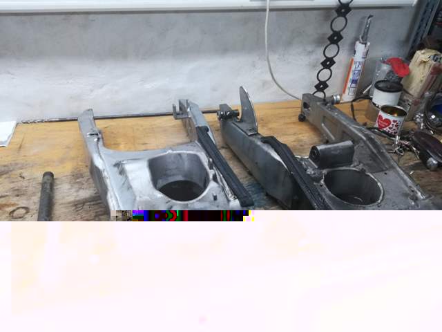

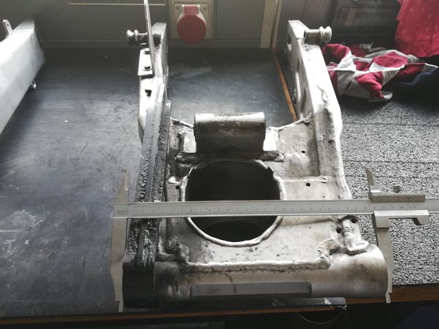

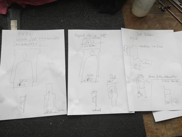

Das ist komisch, demnach unterscheiden sich die Träger nicht, denn ich bekomme ich die Felge samt Buchsen und Bremsaufnahme nicht in die Schwinge hinten rein.
Es fehlen 4 mm.
Die Schwinge der Jott ist hinten gleich breit wie die 7er.
Re: ZX 7r 6zoll Felge in ZXR 750 K Schwinge???

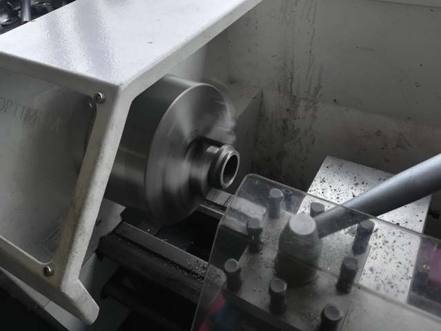

habe das jetzt vermessen und die drei Jott Buchsen jeweils um 1 mm gekürzt.
Es fehlen genau 3,1 mm um in die Schwinge zu kommen mit den originalen Jott Buchsen.
Felge passt jetzt gut rein in das Öffnungsmaß.
Dank Terini konnte ich die Teilenummern vergleichen, die Buchsen der 7er haben einen Buchstaben als Zusatz, denke mal dass die einfach ein wenig andere Maße haben.

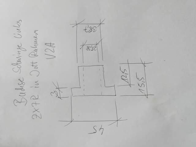

Danke noch mal an alle !!!
Hier die Buchsenmaße Drehpunkt
Fertig, hat jetzt soweit alles gepasst !
