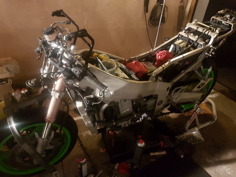

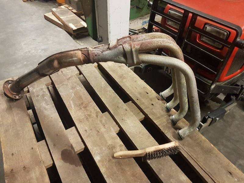

So hier gings auch wieder ein Stück weiter.

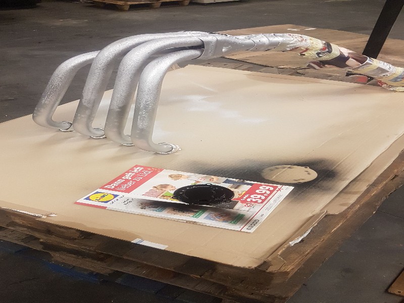

Krümmer mal entrostet und wieder hübsch gemacht.
Im gleichem Atemzug gleich mal die Dichtungen gewechselt.

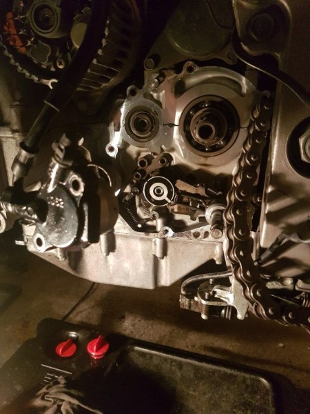

Die 3 Simmenringe sind nu auch gwechselt.
ZX750J018899
ZXT10DG075478

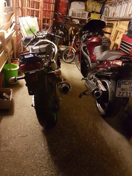

Hatte und habe da tatkräftige Unterstützung hier mal ein Megadank an Benny und Jasi :prost:
Erst mal die Feiertage rumbringen,dann gehts im Urlaub weiter.
Die Kleine is erst mal jetzt bei mir eingezogen.
Jetzt ist der Zylonentanker nicht mehr soo alleine :mrgreen:
Gruß Carsten und allen schöne Weihnachten

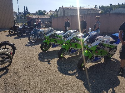

Also Megafreude endlich meine ZXR zu haben und dann noch das eigene Forumstreffen im Donautal.
Die Vorbereitungen fürs Treffen waren abgeschlossen und Donnerstags gings los :knuddelg:
Es war einfach Mega ....bis Samstag :roll:
Die ein oder Andere Panne gabs aber nicht bei mir.
Zwischendurch noch nen geilen Geburtstag gefeiert und dann am Samstag die Große Ausfahrt.Hegau-Bodensee und zurück.

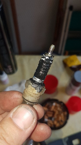

Na gut dann stand an:
Neue Zündkerzen
Neuer Zündkerzenstecker

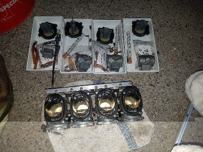

Vergaser Rep-Satz
Vergaser Ultraschallen

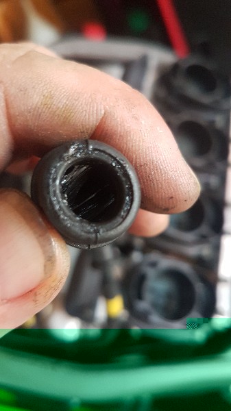

Der sich auflösende Zündkerzenstecker. Wie Silikonmasse alles voll
Zum Schallen vorbereitet
