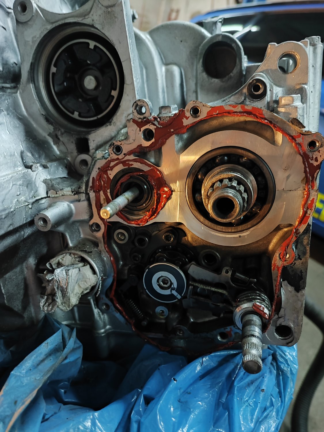

Nachdem ich das Heck fertig hatte (vorerst) habe ich mich erstmal an das Herzstück gewagt.. den Motor
Der Motor gehört nicht zu dem Bike sondern war ein ATM, also habe ich mir diesen direkt mal zur Brust genommen. Der Motor lag schon ein paar Jahre auf meiner Werkbank, also erstmal Öl raus und alles abschrauben.
Das erste was ich entfernt habe war der seitliche Deckel hinterm Ritzel..bekannte Schwachstelle der ZXR.. eine Schraube fehlte, die andere war rund. Das spricht natürlich nicht für einen gut gewarteten Motor..naja den Rest seht selbst
Soviel Pfusch habe ich auch noch nicht gesehen
Walnussbaer
Beiträge: 873
Re: Der Phönix aus der Asche
Beitrag von Walnussbaer »
Alter Schwede, da ist ja gut was drauf. Ansonsten ist der Motor ja auch nicht so hübsch. Einmal dick silber lackiert :kratz:
