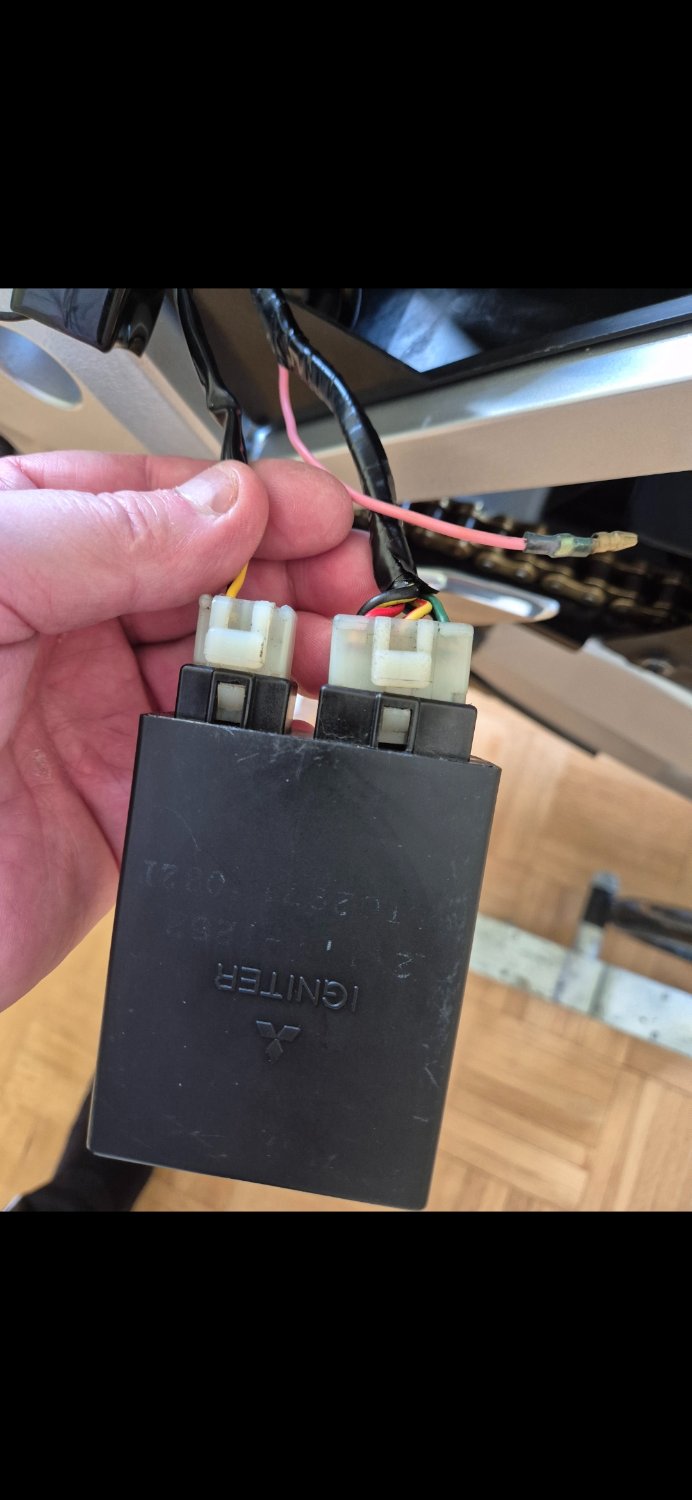

Hi, also ich habe in das Hanbuch geschaut aber ich komme nicht klar mit dem Schaltplan. Habe das Kabel nach oben in Richtung CDI gelegt dort habe ich nur 4 Steckverbindung davon sind 3 dieselben Farben oben und unten nur eine Farbe passt so nicht es ist ein Kabel Helles Grün auf Rosa was ich so gesteckt habe weil es ja nur noch diese 1 Steckverbindung gab. Wenn ich das Rosa raus ziehe ist das Rosa Kabel ohne Verbindung.
Ich sende mal 2 Bilder zur ansicht.

Hallo wie schon gesagt habe ich versucht den Plan zu lesen, aber daraus werde ich nicht schlauer. Ja das Kabel vom Seitenständer geht auch dort hin wo ich die Bilder eingestellt habe Schwarz/Gelb + Grün/Weiß die Verbindungen stimmen ja und das 3 Kabel ist Blau/Rot sieht aus wie Oil temp oder Oil druck ? Und dann ist noch das Kabel was Helle Grün ist und da habe ich weil es keine weitere Verbindung gab das Rosa Kabel eingesteckt. Für das Schwarze Kabel (Leerlaufschalter) habe ich keine offene Verbindung.
Keine Ahnung was hier nicht stimmt.

Also jetzt ist es so, ich habe nun das Rosa (Pink) Kabel abgezogen und den das Kabel vom Leerlaufschalter drauf gesteckt. Vielleicht kann mir nun jemand sagen wofür die Rosa Leitung ist ??? Sehe keine Anschlussmöglichkeiten.

Hi Windy, gibt es bei der 91 auch ein Rosa Kabel ?
Hänge hier mal ein Foto an. Kommt vom Kabelstrang wo zur CDI geht.
Grüße Jimknopf67

Hier das Bild

Ich hab gestern 10 Minuten den Schaltplan nach der Kabelfarbe P = Pink/Rosa abgesucht. Nix bei der 91er obwohl die Farbe am Rand der Seite in der Legende erklärt wird. Hm.....evtl. eine Altlast vom Vorgängermodell H ?
Und nein, weder im Schaltplan Kapitel 15, noch in echt an meiner Straßen 91er, gibt es das Kabel in der Nähe der CDI.
Sorry.
Trotzdem glaub ich mich zu erinnern, dass es diese Farbe gibt. Schwules rosa an einer ZXR brennt sich schon ein :lol:
Über diese Einpoligen Stecker wird eigentlich nur eine weitergeschaltene Masse geleitet......Leerlauf oder Öldruck....

Ja habe es mir mal angeschaut soweit ich es verstehe läuft die Leitung vor zur Kontrolltafel Blinker usw. Wenn ich dort nachschauen kommt aber dort nur das Hellgrüne Kabel an da wo ich jetzt das Leerlaufschalter Kabel draufgesteckt habe ? Habe Kawasiki zum Thema angeschrieben muss mal sehen ob ich dazu ne verbrauchbare antwort erhalte.

Hi, an alle mir wurde geantwortet von Kawasaki auf die Frage wohin das Rosa Kabel gehört was am Kabelbaum
ohne Verwendung ist. Hier die Antwort:
Nach den uns vorliegenden Informationen findet das Rosa Kabel ausschließlich an Fahrzeugen aus Australien und Südafrika Verwendung.
