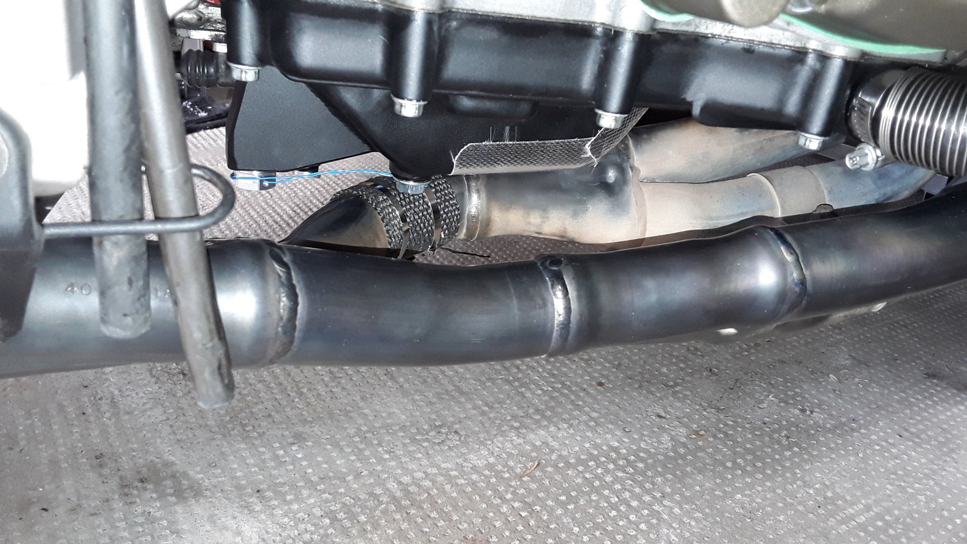

Fertigstellung
Was noch zusätzlich nötig war:
Der Kühlerhaltebügel musste an dieser Stelle etwas flacher gedrückt oder gehämmert werden
Ein Hitzeschutz am Lüfter musste etwa 5mm weiter Richtung Lüfter Dazu die 2 Schweißpunkte weggebohrt, den Blechwinkel bis zum Biegeradius verschoben und wieder festgepunktet.
Es hat immer noch ausreichend Abstand zum Lüfterflügel. Das ist im Bereich von Krümerrohr 3, die anderen sind frei.
Außerdem den Krümmer im Bereich des linken Y Stücks, wo es von 4 auf 2 geht, leicht mit einem Kugelhammer bearbeitet, so dass überall gleichmäßig Abstand zur Wanne ist. War nicht viel und ging auch kalt leicht.
Trotzdem Hitzeschutz für die Wanne
Mit diesen Änderungen passt alles problemlos mit der Verkleidung und im Bereich der Fußraste und Hinterradbremse. Der Lauf des Zwischenrohrs ist sogar etwas passender als original.
Fahrbereit am Motorrad
Die Anlage scheint der Leistungscharakteristik im unteren und mittleren Bereich genützt zu haben, ohne oben etwas zu nehmen. Es hat definitiv nicht geschadet.
Habe allerdings J Nocken drin und drehe selten über 10500. Bis dahin jedenfalls wirkt es stärker und direkter ohne ruppig zu sein.
Klang
scheint vom Krümmer her etwas heller und vom Endtopf her etwas dunkler.
