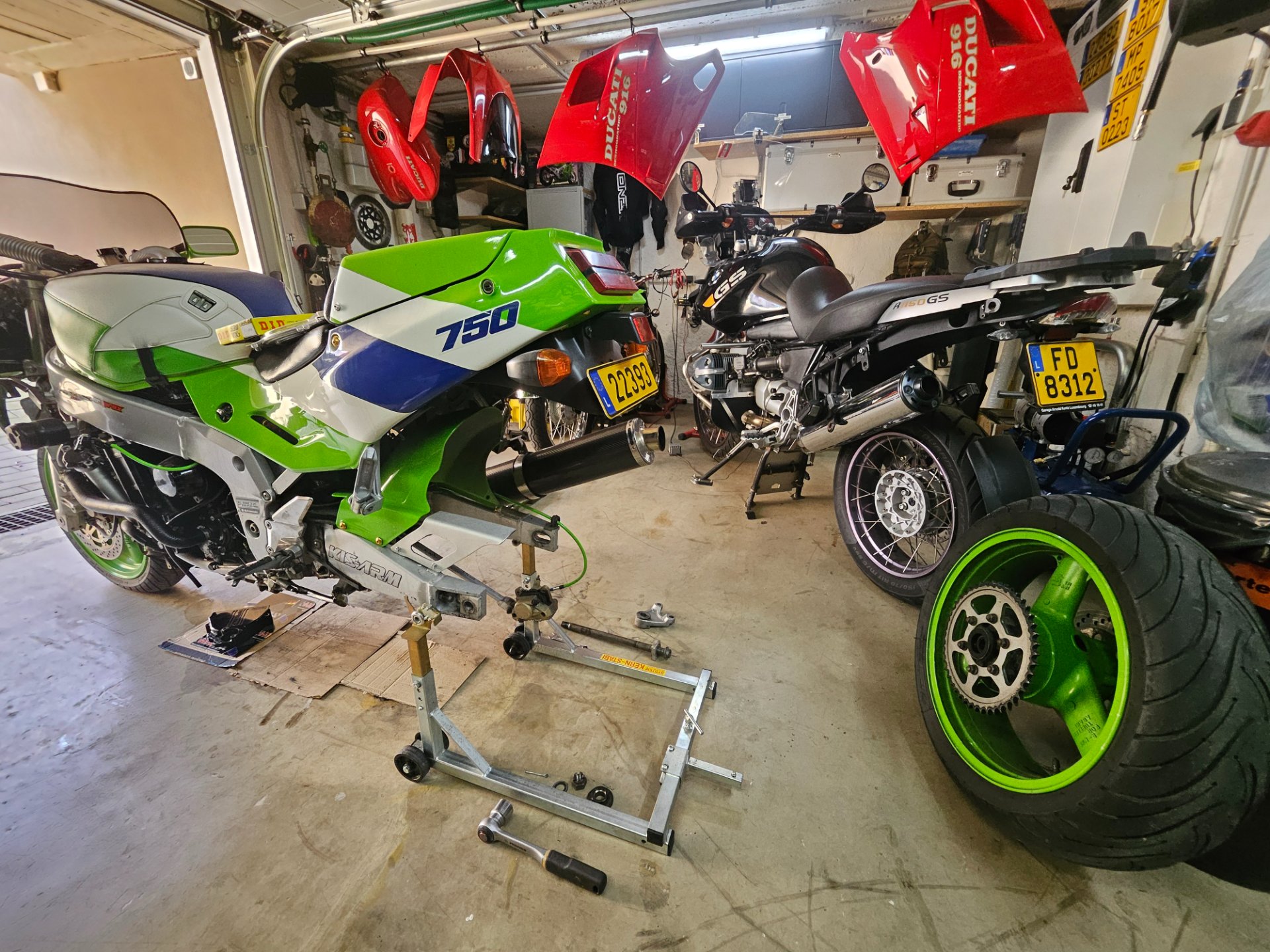

Nur so nebenbei, anhand meiner Fotos wissen Wir jetzt auch alle dass man den Simmerring effektiv bei der H2 von AUSSEN rauskriegt 🫣
Wobei ich nach dem reinigen garnicht mehr so sicher war ob der jetzt undicht war/ist, von den Ölresten die mit dem bloßen Auge zu sehen sind würde ich wohl eher auf Siri Schaltwelle tippen, da sehe ich noch jede menge Ölreste rundherum.
Ich glaube das war ne gute Entscheidung alle Siris neu zu machen zumal die Olle 35 Jahre auf dem Buckel hat.

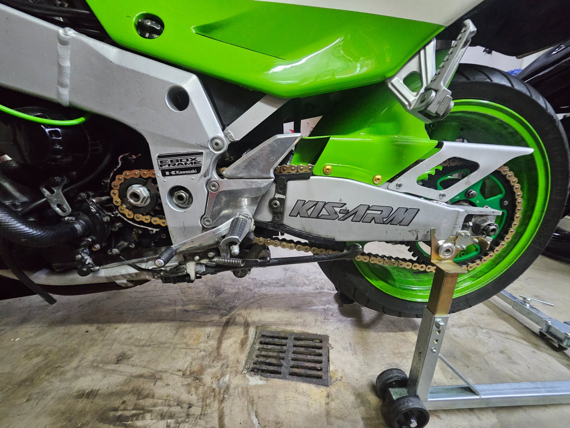

So liebe Leute,
Habe in lauter Eile vergessen die Kette zu kürzen, also nochmal ein Schloß, Kette kürzen dann ist gut, ach ja und ich warte auf die Ritzelmutter, musste nämlich mit Schrecken feststellen dass diese nicht mehr existierte!!

Gut gemacht
aber ein 530er Kette ist schon üppig dimensioniert
520er tut das Gleiche.
