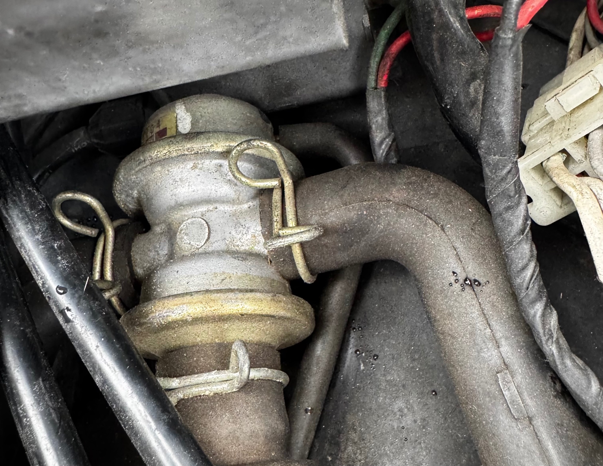

Servus,
habe heute die Gute nochmals zerlegt und die an Zylinder 1,2 und 4 angeschlossenen Schläuche entfernt und durch Schrauben mit Aluscheiben ersetzt.
Leider zeigt sie nach wie vor das selbe Verhalten.
Die Schläuche von Zylinder 1 und 4 laufen wie gesagt nach hinten ins Freie und sind dort nicht angeschlossen.
Der Schlauch von Zylinder 2 geht jedoch unter dem LufiKasten nach vorne und ist dort auf eine Art Ventil aufgesteckt.
In diesem Bild sieht man die Synchronisierungsöffnungen. Bei zyl. 2 steckt der Schlauch noch und bei Zyl. 4 hatte ich die Schlauchtülle bereits ersetzt durch eine Schraube.
Weis jemand von euch wozu das taugt, und warum da überhaupt Schläuche dran sind ?
Luis

Hier sieht man das „Ventil“, das ich beschrieben habe, was mit der synchronisierungsöffnung von Zylinder 2 verbunden ist. Es sitzt eigentlich ziemlich genau hinter dem Lenkkopflager

BildServus zusammen,
lang lang ists her… Da ich beruflich unterwegs war lag das Projekt auf Eis. Vorab die Maschine läuft sauber und ist inzwischen auch angemeldet.
Problem war im Grunde das Vakuumventil. Daneben lag ein dünner Schlauch, welchen ich zuvor abgemacht hatte. Dieser soll aber mit einem der synchronisierungsanschlüsse kurz nach den Ansaugkrümmern verbunden sein.

Re: Kawasaki ZXR 750 L Bj.1993 stottert nach kurzer Zeit unter vollgas
Genau.
Dort muss der dünne Schlauch dran, wo an den Anschluss geht wo man sonst synchronisieren.
Das Ventil steuert dann wie fest die Vergaser-Entlüftung aktiv ist, respektive wie gut Benzin angesaugt werden aknn.
Beiträge: 1716
Auch wenn's gelöst ist, die Be-/Entlüftung vom Tank ist über den Schliesszylinder im Tankdeckel. Auch eine mögliche Fehlerquelle die schon mehrfach aufgetreten ist
