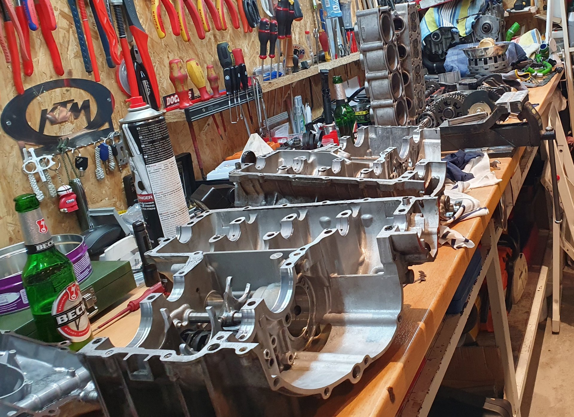

Rumpfmotor
Rumpfmotor

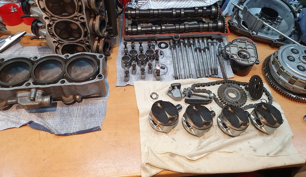

Bestandsaufnahme obere Motorenhälfte

Beide Nockenwellenlager wurden ersetzt. dafür musste ich eine Schlosserei mit dem richtigen Werkzeug (Abzieher und Hydraulikpresse) um Hilfe fragen.
Demnächst werden die Zylinderlaufbahnen noch ein wenig nachgehont (Oberflache spiegelt) alle Teile gereinigt und die untere Motorenhälfte geprüft...

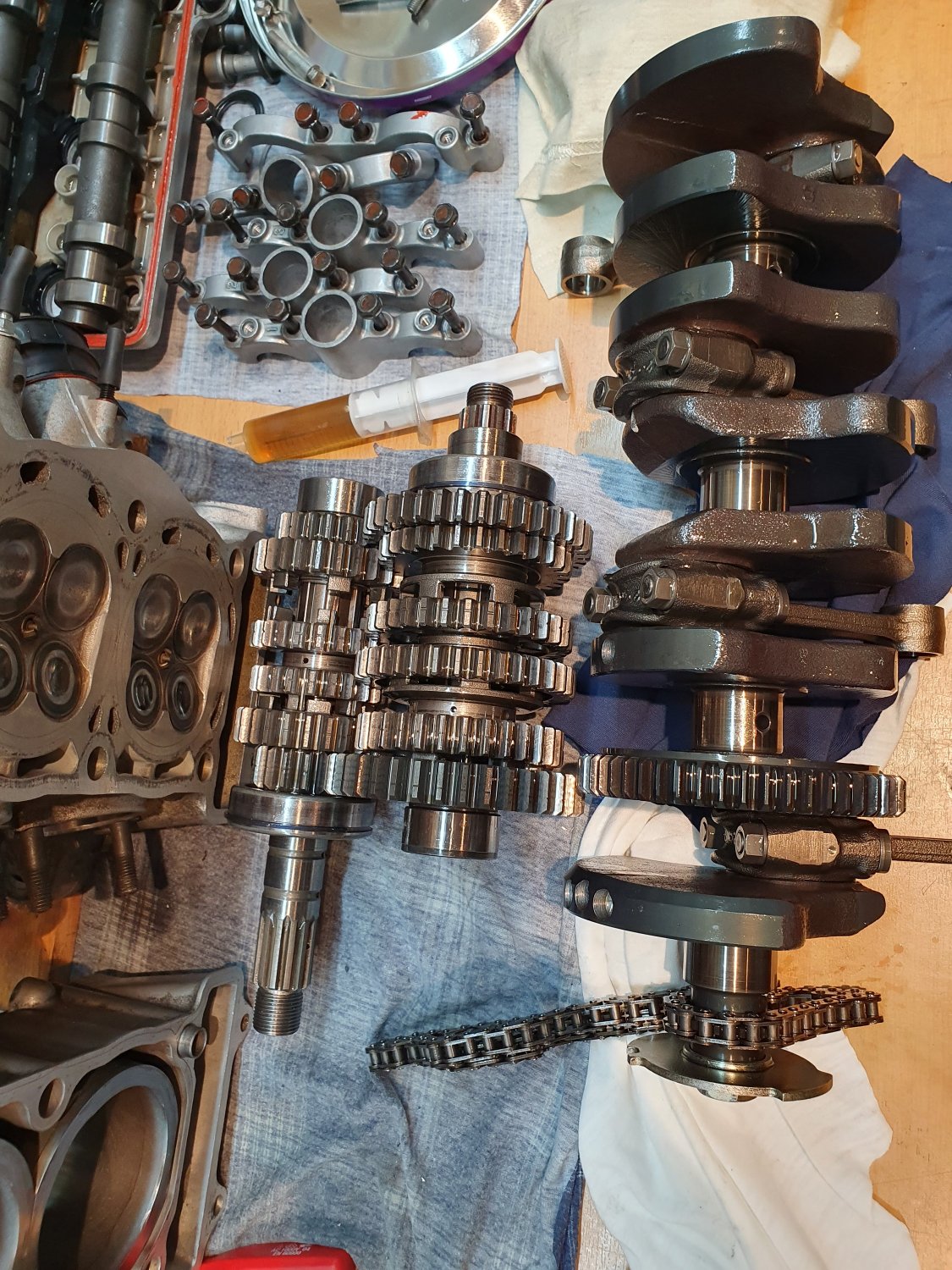

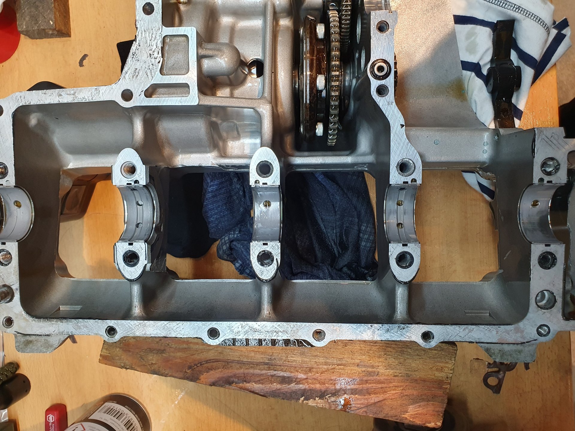

Eine Schaltklaue und die Kurbelwellenlager sind noch neu gekommen. Wenn man schon mal dabei ist...
Es sind wieder die Blauen Lagerschalen verbaut und nach dem Ausmessen mit "plastic gauge" sogar alle in der Tolleranz.
Die alten Kurbelwellenlager waren noch o.K., aber so hab ich Ruhe...
Die Pleullager haben noch kein merkliches Spiel.
Beim Motor hat mir Andy geholfen, mein Kawa Spezi des Vertrauens. Danke nochmal!

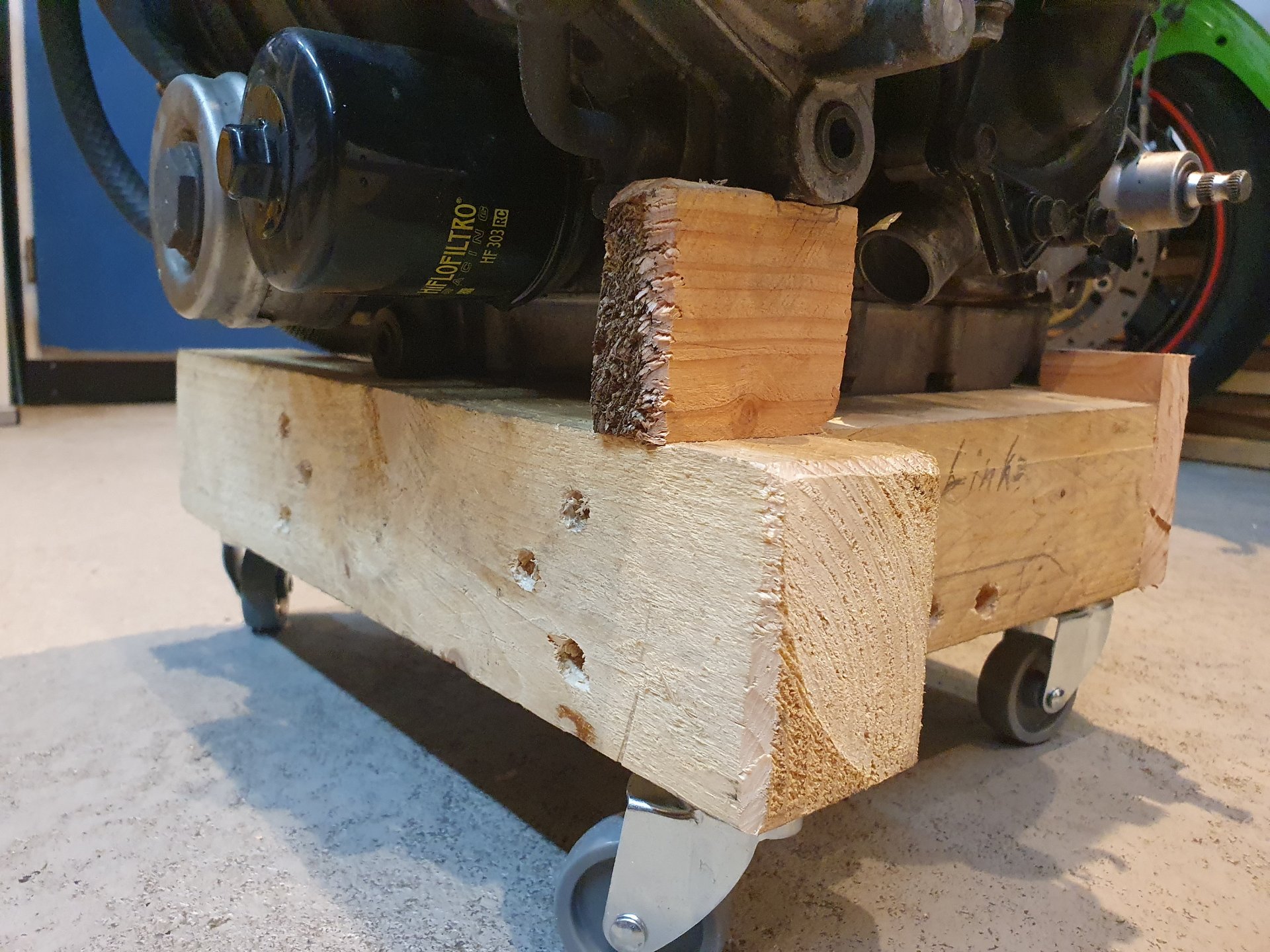

Hab mir zur Arbeitserleichterung noch nen rollbaren Motorständer gebaut.
(Habe ich mir bei Peppy und seiner ZX7 abgeguckt)

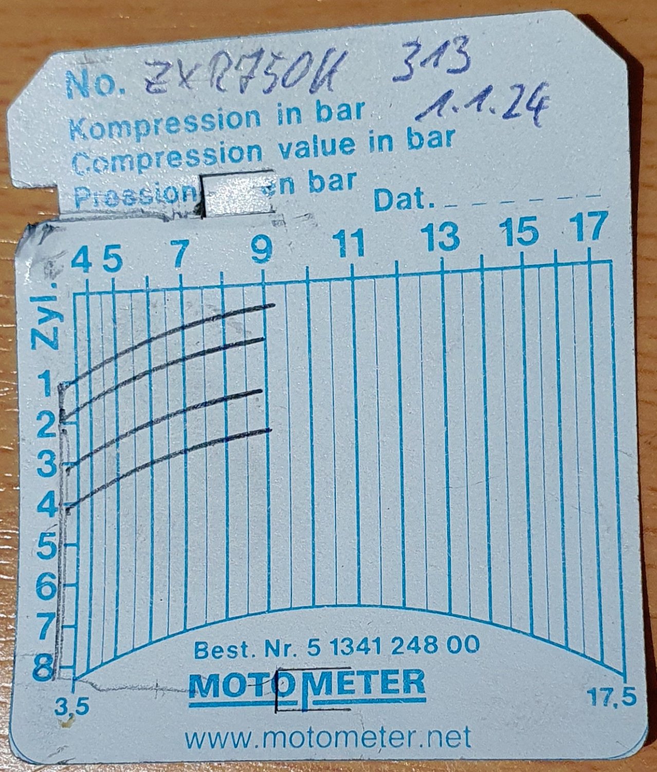

Nach dem komplettieren und Einbau des Motors ist noch die Kompression im warmen Zustand gemessen worden, das war ein wenig entteuschend...
Zumindest sind alle Zylinder gleichmäßig...
Re: Mein ZXR J-(L)-K Racebike
Das sieht tatsächlich ein bißchen "dürftig" aus.
Meine Grüne für die Straße hatte nach meiner Komplettüberholung des Motors zwischen 11 und 11,5 kalt auf allen vieren.
10 bis 15 bar Kompression sollten vorhanden wenn alles gut ist und wenn mich nicht alles täuscht.
Fußdichtung, Kopfdichtung - das ist aber alles drin?
Oder evtl. zwei Fußdichtungen verbaut?
Wobei ich ehrlich gesagt deswegen jetzt noch nicht wieder alles zerlegen würde, ich würde den Motor erstmal probieren. Außer wenn kein Stress vorhanden und Zeit das ist, dann vl Kopf und Bank nochmal runter.
Veidi hat geschrieben:
15 Feb 2024 8:52
Sehe ich auch so. Nicht gerade super viel Kompression.
Vergleichswert
Bei der ganz grünen J habe ich die Kompression vor dem wieder in Verkehr setzen gemessen.
Hatte etwas über 40'000km auf der Uhr und auf allen 4 um die 13 Bar (kalt).
Die Lila Pause lief mit dem ausgenudelten Motor sogar mit weniger Kompression richtig gut - allerdings war seinerzeit das anspringen wollen immer so eine Sache.
Da haben alle Ventilsitze mal etwas Fürsorge gebraucht gehabt.
Die hast aber ja denke ich schon dicht.
Ich würds so probieren ehrlich gesagt.
Leistung scheint ausreichend da zu sein. Mal sehen ob ich im kommenden Winter Zeit und Lust finde...
