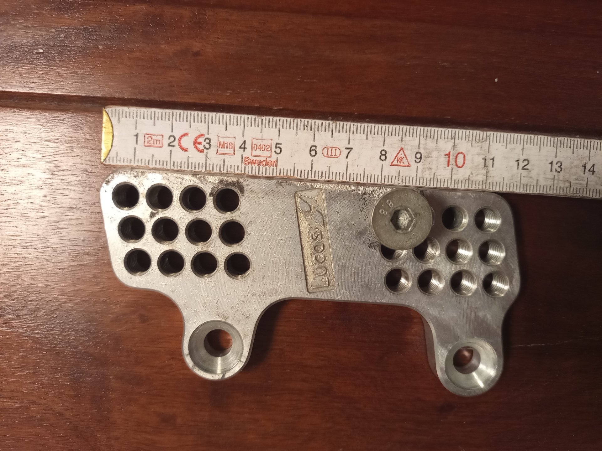

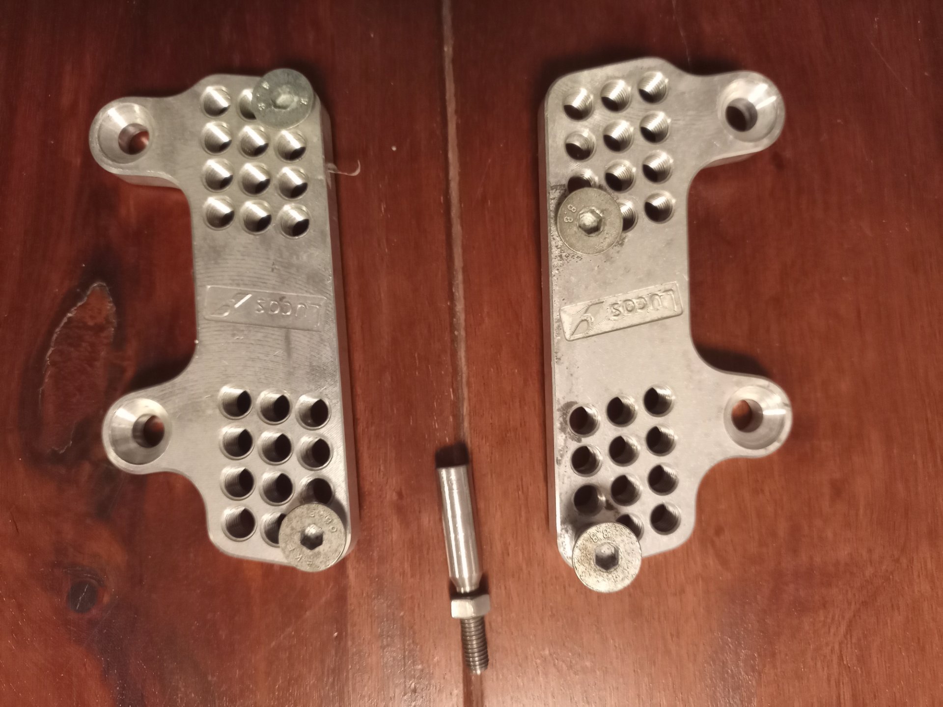

Beiträge: 405
Re: Fussrastenanlage
Einmal das gesamte Kit und eine Adapterplatte mit Meterstab zur Skalierung:
Beiträge: 3138
@jasi
super,danke :thumpsup:
man beachte die maße z.b. 74mm . was da die perspektive ausmacht :shock:......
