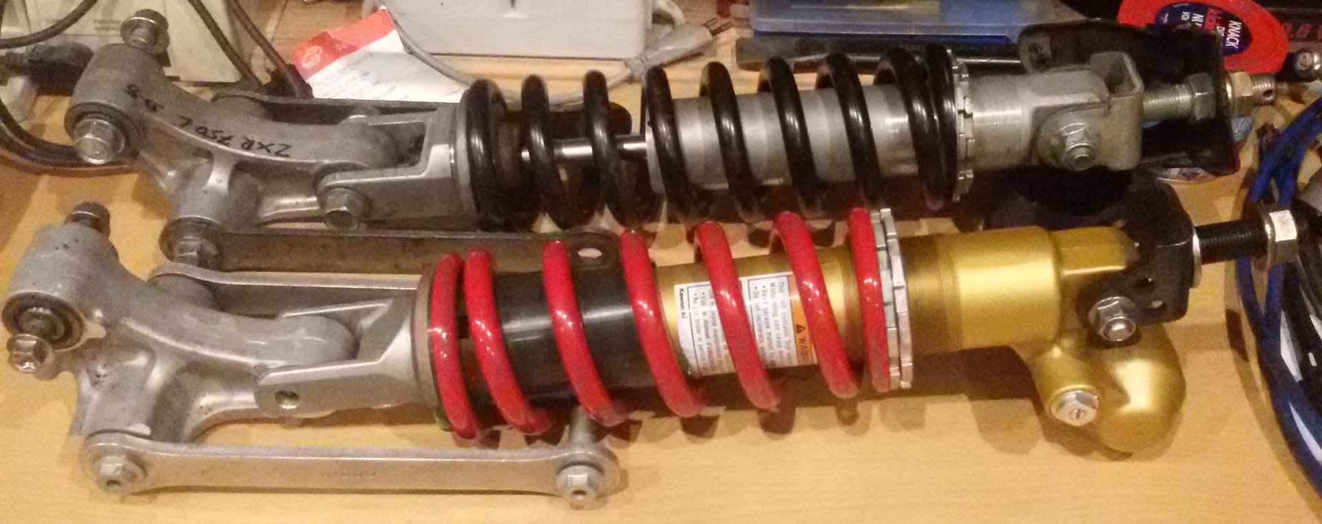

Beiträge: 186
Re: Federbein L Größe der Hakenschlüssel
Kutscher hat geschrieben:
27 Okt 2021 21:09
die Verstellung oberhalb des Federbeins
Die beiden großen Muttern mit denen der obere Federbeinhalter am Hauptrahmen befestigt ist
(Im Bild ganz rechts oben)
(hier K mit zusätzlicher distanzhülse)

hab`s grad entdeckt und die Einstellmutter liegt ganz unten auf also jede Menge Luft nach oben.
Sicherer als diese einfach hochzuschrauben erscheint mir die Lösung mit dem Distanzstück wie auf dem 2. Foto von Buelltreiber, ich denk auch das hier 12-15mm ausreichen werden.

Beiträge: 7046
untere Mutter nach oben (unter den Rahmenhalter) und die obere Mutter nach unten gegenkontern. Eine Hülse haben wir weder im Rennsport, noch auf der Straße, jemals verwendet.
Durch die Umlenkung entstehen am Federbeinhalter quasi keine Scherkräfte, die eine solche Hülse notwendig machen. Ist dann höchstens eine Montagehilfe, um die Fahrzeughöhe permanent zu finalisieren.

Beiträge: 186
Vermutlich wirst du durch den einen Zentimeter am Federbein sogar mehr als zwei Zentimeter am Heck haben.
Dies ist den verschiedenen Hebelarmlängen geschuldet.
Die Hülse an der oberen Federbeinbefestigung ist nur bei K und M Serie. die J und L haben solche Hülsen nicht.
