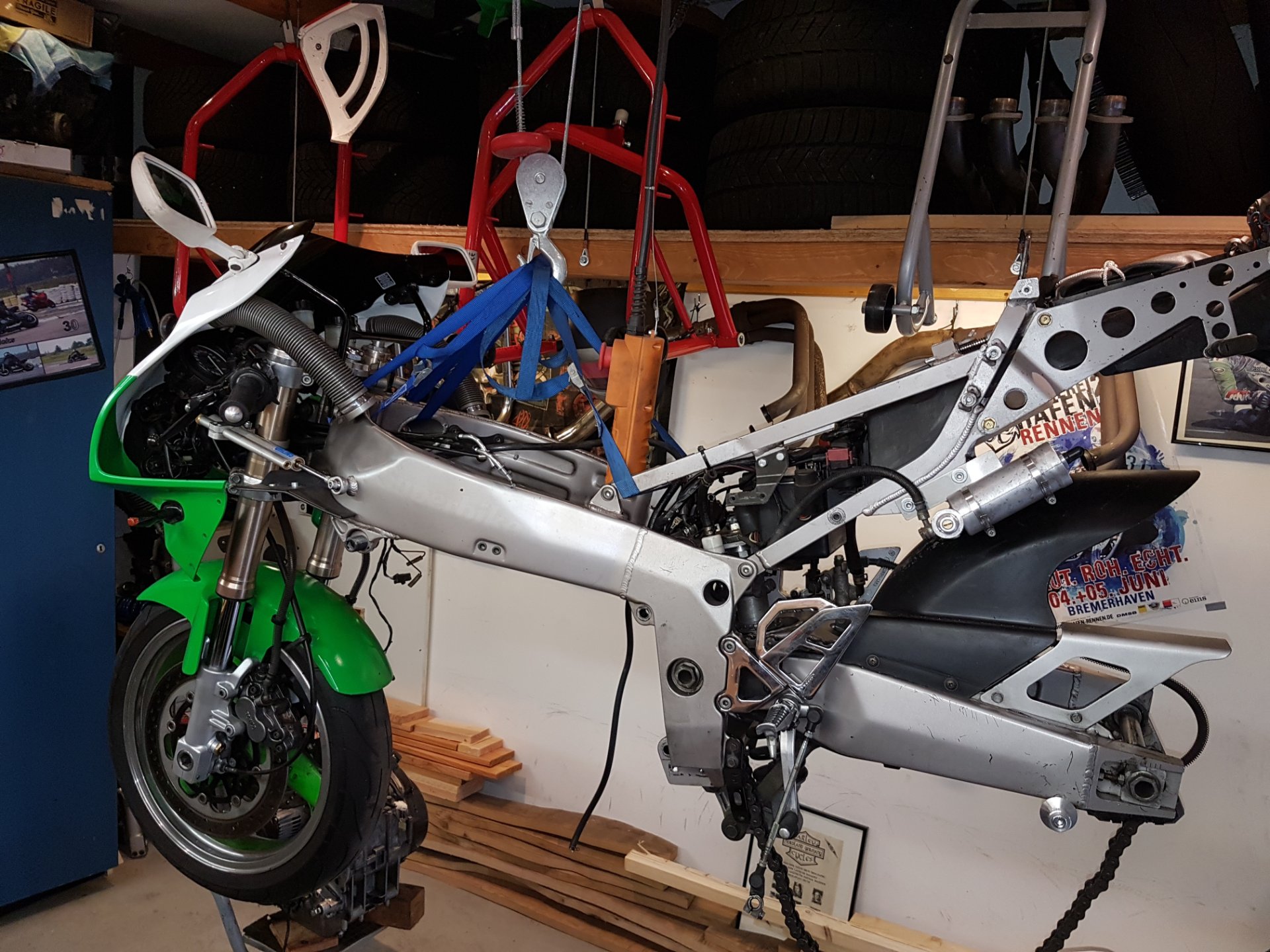

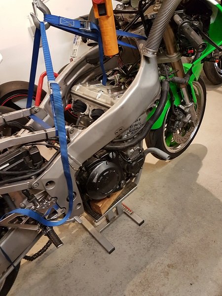

Es ist wieder etwas weiter gegangen.
Der 9er Motor ist eingebaut und es wurden diverse Kleinigkeiten repariert...

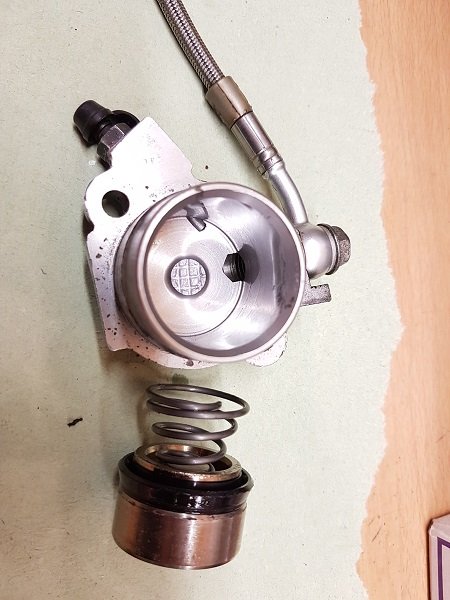

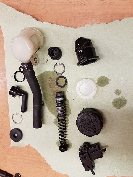

Da das Problem mit der nicht sauber einrückenden Kupplung auch bei dem 9er Motor aufgetreten ist, lag es wohl an der Kupplungshydraulik.

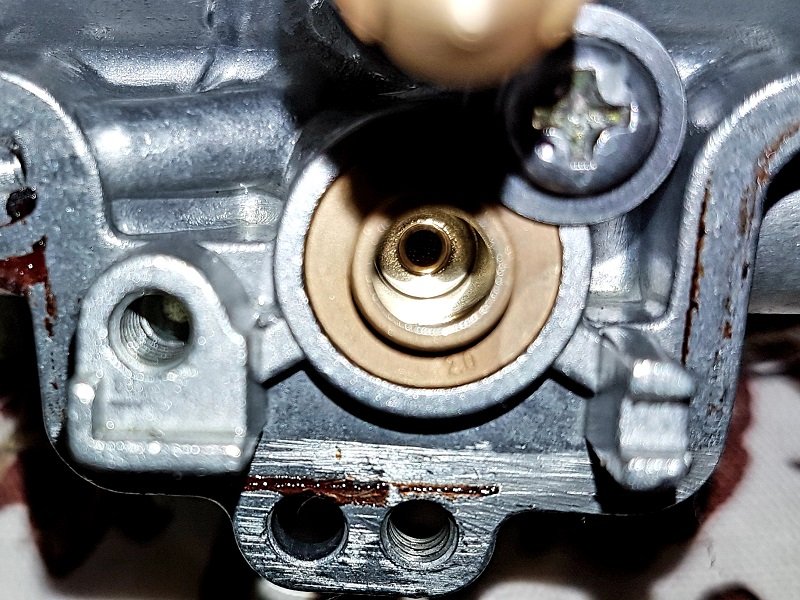

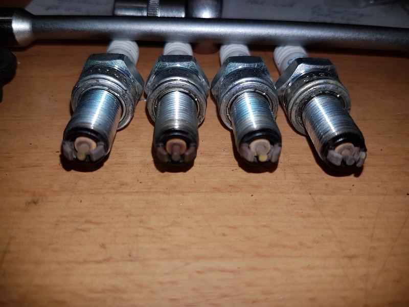

Das Abstimmen der Vergaser hat leider noch nicht richtig geklappt.
Trotz neuer Ventilschaftdichtungen habe ich leider einen erhöhten Ölverbrauch (Ventilschäfte sind trocken).
Vermutlich haben Kolben und Zylinderlaufbahnen doch schon mehr gelitten.
Beim Beschleunigen lässt sie wohl ne kleine schwarze Wolke in die Umwelt.
Zylinder 2 scheint auch nich richtig zu verbrennen.
Die Krümmerthemperatur ist niedriger als bei den anderen Zylindern und der Krümmer hat innen eine andere Farbe der Verbrennungsrückstände. Daher gab es neue Kerzen.
Die Vergasernadeln hängen jetzt etwas tiefer und die Hauptdüsen müssen noch größer. Soweit ich es mit der Lambdasonde bei den wenigen Fahrten sehen konnte.
Leider weiß ich nicht wie sich das Verbrennen von Motoröl auf den Lambdawert auswirkt...

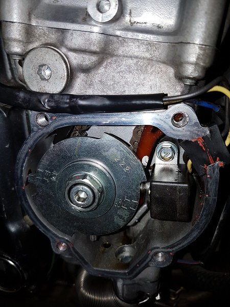

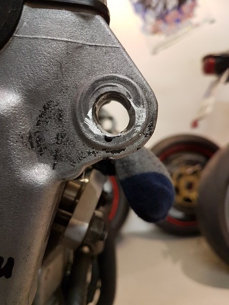

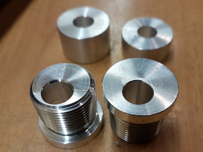

Das defekte Gewinde des Zündungsdeckels stellt mich auch noch vor eine Herausforderung da sich direkt dahinter die Steuerkettenschiene befindet.
Eine Timsertbuchse mit den üblichen Werkzeugen klappt so wohl nicht.
und die Schiene lässt sich erst herausnehmen wenn der Zylinderkopf demontiert ist.

Zum Ölgewinde: Mein Gedanke wäre da, M8x1 (oder halt 0.75, oder 0.5) zu bohren und dann ne Buchse mit m6 Sacklochgewinde einzusetzen.
Da kann das Öl dann auch nicht mehr durch, selbst wenn M6 dann wieder putt gehen würde. Wg. der Länge der Schraube müsste man dann halt schauen.

Der Kupplungsnehmerzylinder ist mir generell schon länger ein Dorn im Auge - die Feder da kommt mir unnötig stark vor.
Erleichtert zwar so die Betätigung, schneint mir aber damit auch das Kupplungsrutschen (zumindest) zu begünstigen.

Das Problem ist das einpressen, da man mit einem konischen Gewinde die Buchse im Sitz weitet. Ich kann das Werkzeug aber nicht durchschrauben da sich direkt hinter dem kurzen Gewinde die Steuerkettenschiene befindet. Mal sehen ob ich die Schiene evt etwas bewegen kann wenn ich die Nockenwellen ausbaue... da kümmere ich mich aber erst nach dem Jahreswechsel drum.

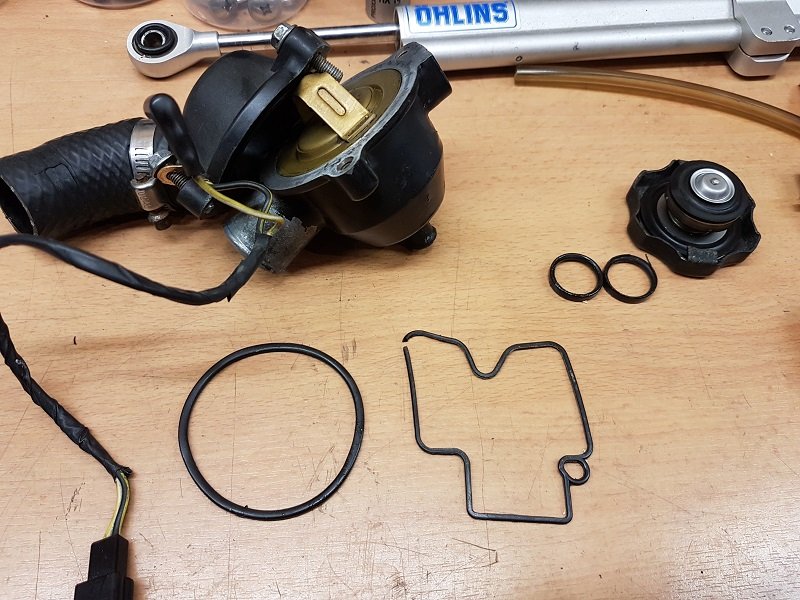

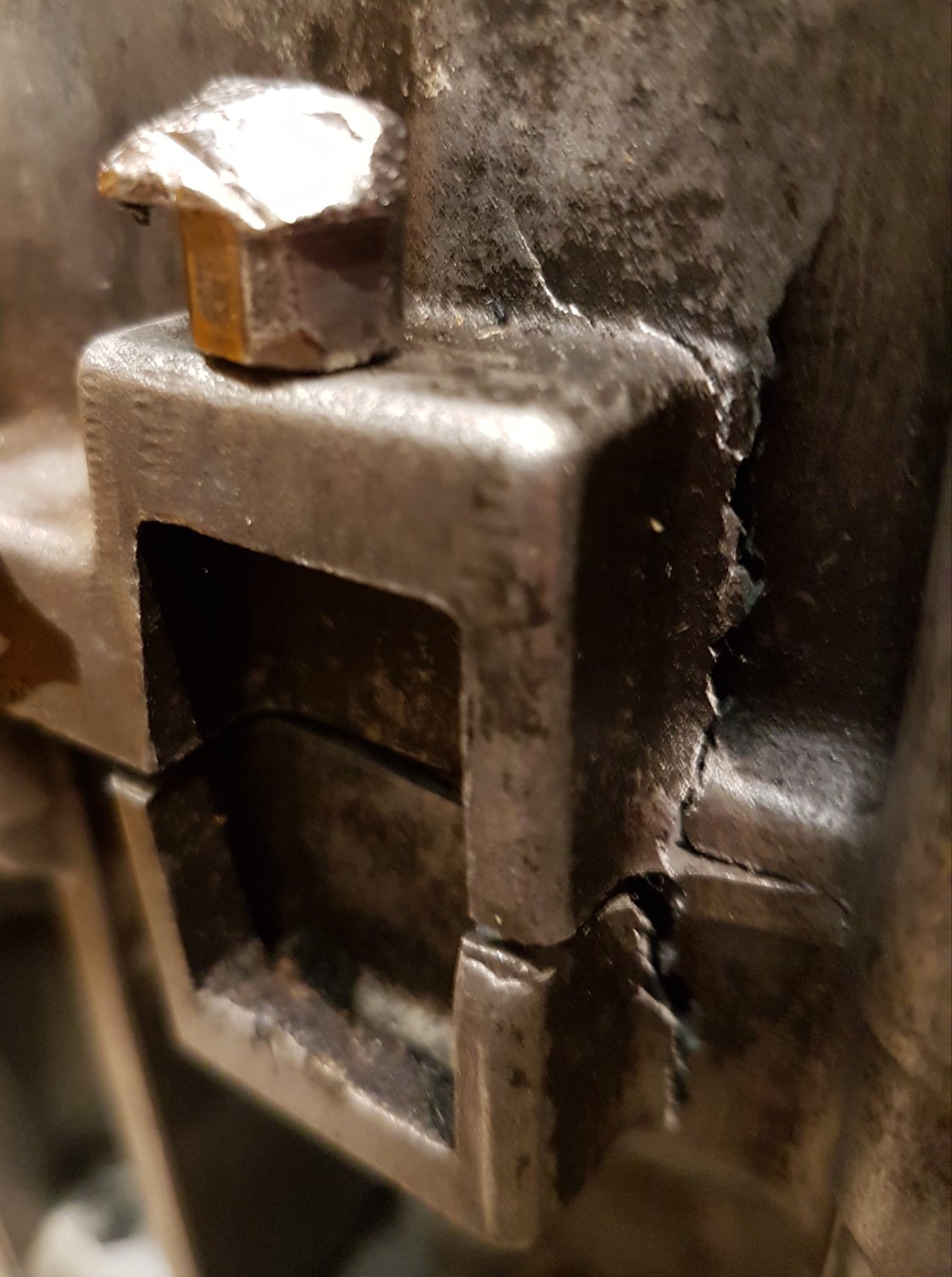

Der 9er Motor fing im Sommer wieder an zu überhitzen.
Trotz neuer originaler Kopfdichtung sprach alles für eine defekte Kopfdichtung...
Also Motor wieder raus... Da man ja mittlerweile Mehrere Motoren rumstehen hat, meinen ersten Rennmotor von dem J-(L)-K Rennmoped eingebaut und gut.
Dachte ich zumindest...

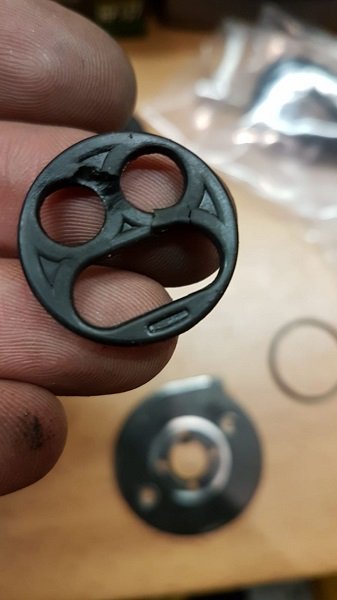

Bei der ersten Probefahrt hat das Getriebe einmal gehakt, gab einen kurzen Rums im Motor und dann schien alles wieder zu flutschen.
Habe kurz angehalten, alles nachgesehen (nichts gefunden) und dann ging es weiter.
Leider hat sich dabei ein Mitnehmerzahn im Getriebe verabschiedet und das Motorgehäuse vor der Schwinge auseinander gedrückt.
Das auslaufende Motoröl hat sich dann auf dem Hinterreifen verteilt was ich dann in einer der nächten Kurven mit erschrecken bemerkt hab.
So bin ich ganze 9,5 km weit gekommen...
Glücklicherweise war ich langsam und konnte einen Sturz verhindern.

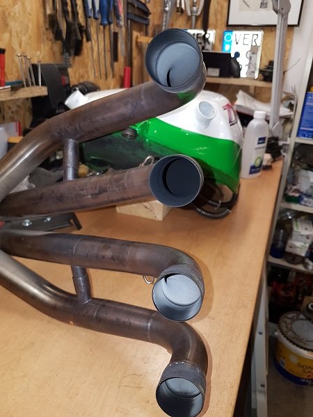

Die Stelle im Krümmer ist direkt hinter der Zusammenführung. Das Hauptrohr scheint durchgehend doppelwandig zu sein (Innenrohr ist gelocht). Das dritte Blech scheint ein mittig eingeschweißtes Leitblech zu sein. Etwas weiter hinten ist der Rahmen die Federbeinumlenkung und die Schwinge/ Bremssattelstütze... die ausgesuchte Stelle ist für mich die Sinnvollste. Je weiter Richtung Brennraum desto besser. An der Stelle kommt man problemlos ran ohne das Moped zu zerlegen und die Sonde bekommt kein Kondens- oder Waschwasser ab. Die doch recht Lange LSU4.9 ragt dann mit dem Kabel zwischen Hauptrahmen und Kupplungsdeckel nach oben.
Habe leider kein Foto mit Originalkrümmer und Sonde im eingebauten Zustand.
Gruß Volker
Re: ZXR 750 K wieder hergerichtet
Ah, verstehe - das gelochte Innenrohr geht also vom Flansch aus bis nach ganz da hin.

die rostige Umlenkung (davon have ich auch mind. eine im Keller liegen), wüsstest du da noch, welche (Nadel)Lager & Siris (bzw. woher) du da verbaut hast?
Es gab hier vor etlichen Jahren schon mal Threads zu möglichen Alternativen, dann aber z.T. mit weniger "Nadeln"; deine sehen aber wie original aus.
Und sind die Hülsen dann aus nem Spenderteil oder gäbe es da vllt. was aus der Abteilung der Normteile, was man sich dann ggf. zurecht schnitzen könnte?
-Die längere Hülse scheint es nämlich auch nicht mehr käuflich zu geben.
