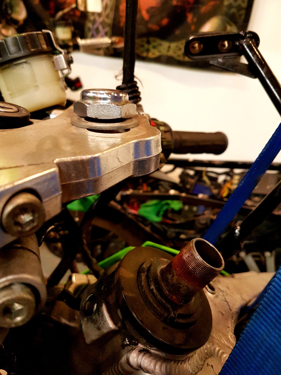

Lenkkopflager erneuert

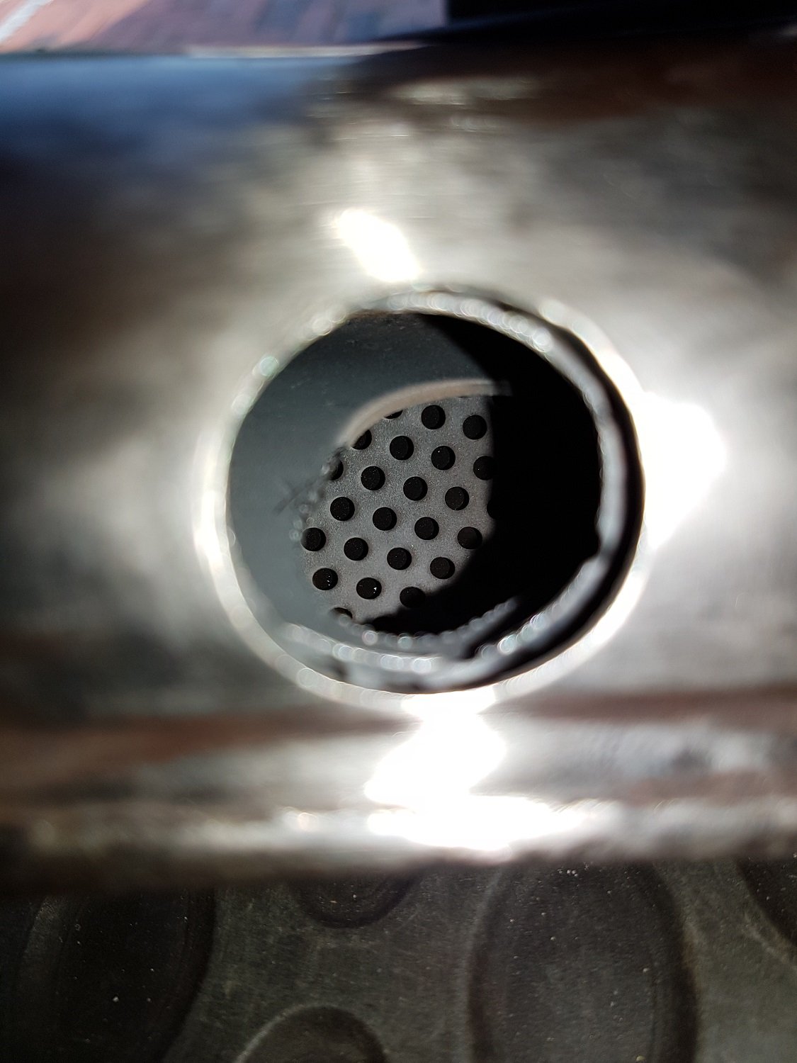

Loch für Lambdasondengewinde gemacht

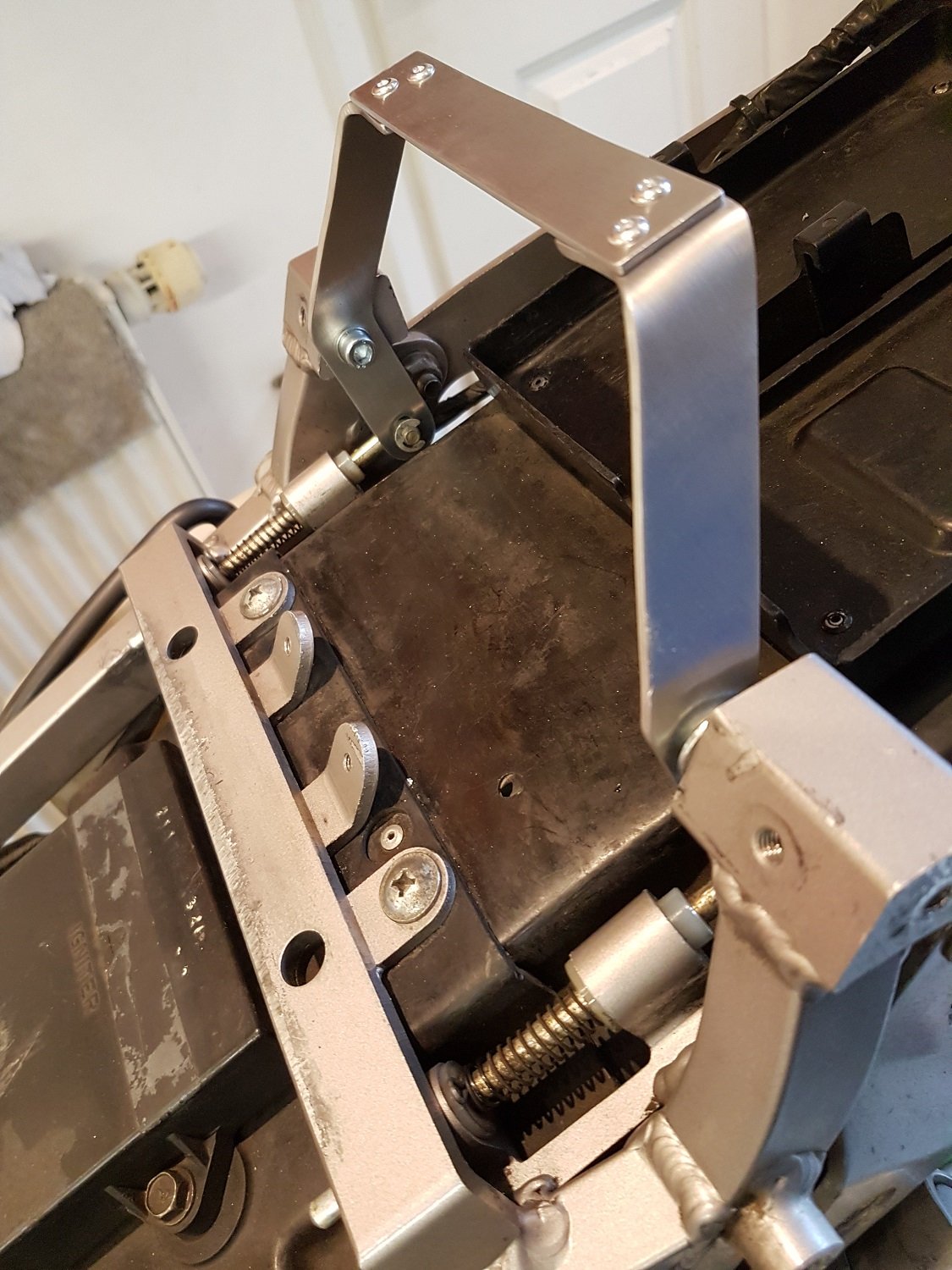

Auspuffhalter nachgebaut
