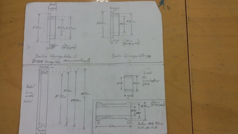

Hier ein paar Zeichnungen von Teilen die zwischenzeitlich an die ZXR gekommen sind.
Habe zum Glück die Möglichkeit gelegentlich an eine Drehbank zu dürfen. :loldevil:
Der Dateianhang 20161004_151009.jpg existiert nicht mehr.
Durchführhilfen und Chrashpad für die Radachsen
Heckständeraufnahmen mit Schwingenschutz
Verkleidungshalter
Verkleidungshalter
Lenkungsdämpferadapterplatte für Gabelbrücke

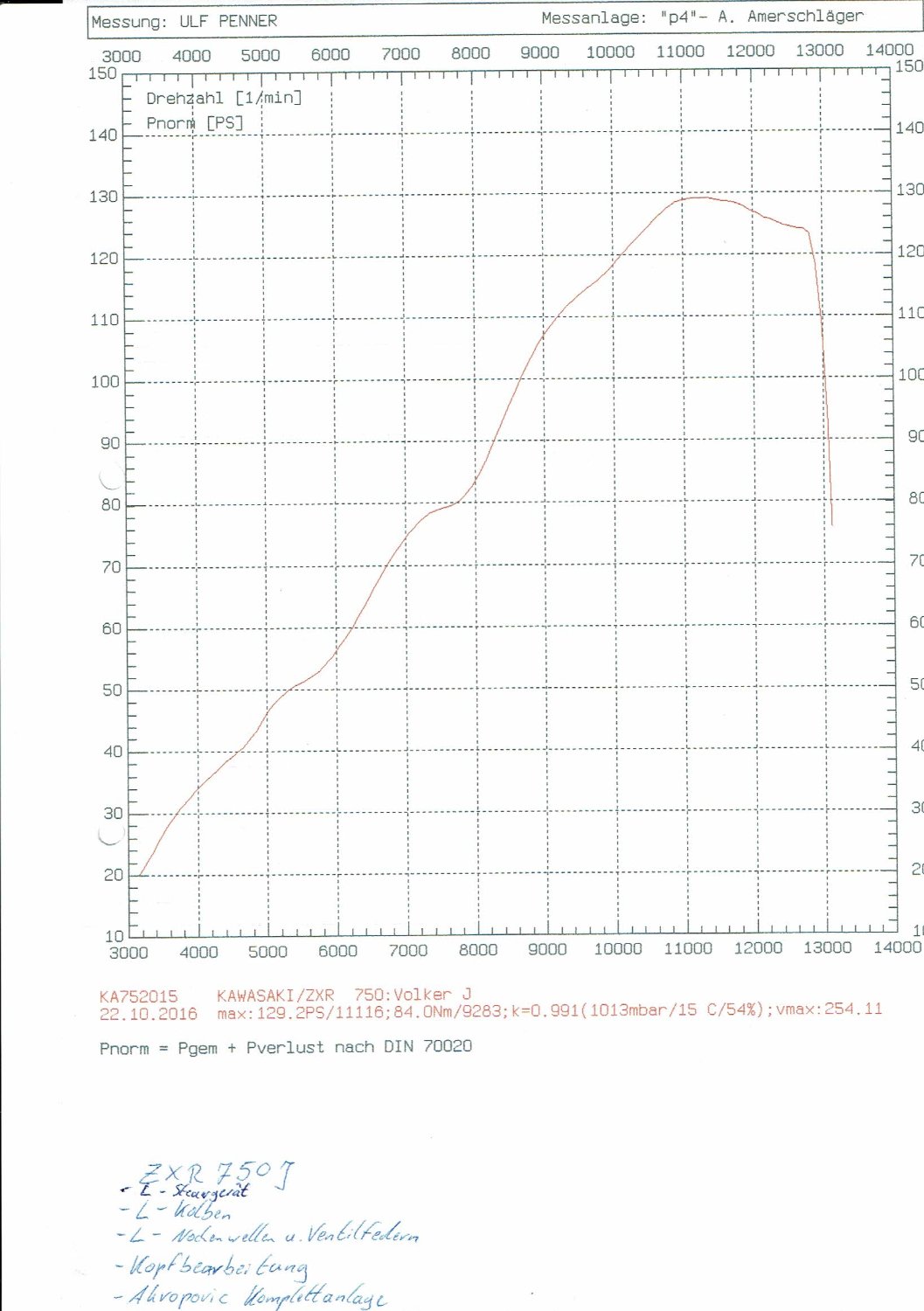

Meine J hat zwischenzeitlich noch eine schöne Akrapovic Komplettanlage mit Interferenzrohren bekommen.
Also ab zum Prüfstand zu Ulf Penner:
Leistungsdiagramm ZXR750J/L
J-Motor mit L-Kolben, L-Nockenwellen, L-Ventilfedern, Kopfbearbeitung, L-CDI, Akrapovic Komplettanlage, J-Vergasern
Die Arbeit hat sich gelohnt! :wixx: 129PS

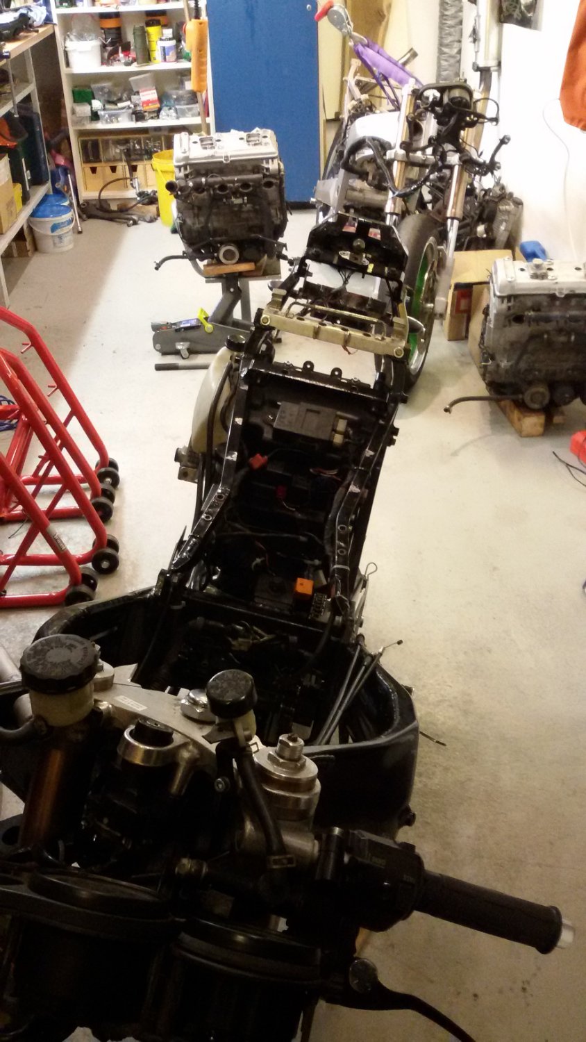

Also beide ZXR komplett zerlegen.
Die K mit allen schönen Teilen für die Rennstrecke aufbauen und verbessern.
Die J mit den Restteilen wieder für Straßennutzung aufbauen.
Soll ja nicht langweilig werden...

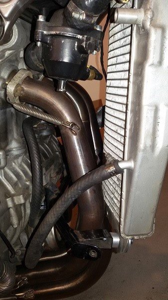

Die K hatte unter dem ganzen Dreck noch ein paar kleine Überraschungen versteckt.
Am Kühler wurde mal ein Rohr mit Gewinde angeschweißt.
Den Kühler musste ich mit Distanzhülsen vorverlegen.
Jeman hat mal eine Gewindehülse an den Kühler geschweißt.

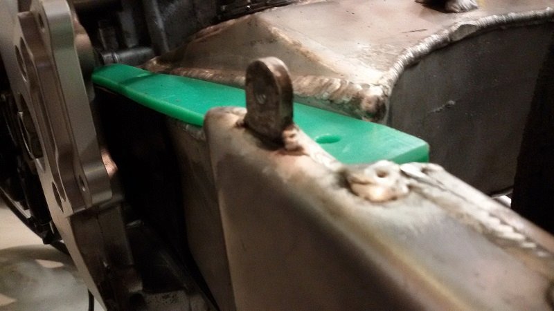

Die Schwinge wurde umgeschweißt.
Die Schwinge wurde von einem der Vorbesitzer umgeschweißt.
Der alte Kettenschleifer war allerdings hinüber.
Daher musste ich einen Neuen aus S-Grün fertigen.

Die Hülse zwischen Motor und Rahmen (beim Anlasser) wurde erneuert/erleichtert und die Lichtmaschine wurde durch einen Deckel ersetzt.

Alu Kühlerhalter und Hülse

27.1.2017 Die J ist zwischendurch auch wieder zusammen gekommen.

Moped soweit zusammen, Flachschieber syncronisiert, ab auf den Prüfstand!
ZXR750J-L-Kopf-Akra-FCR138er
J-Motor, L-Kolben, L-Nockenwellen, L-Ventilfedern, L-CDI, Kopfbearbeitung, Akrapovic Komplettanlage, FCR39 (Originaldüsen)
Mit Schnorchel im Luftfilterkasten 135PS! (rote Linie)
Ohne Schnorchel viel zu Mager (blaue linie).
Also 150er Hauptdüsen verbaut die Nadel etwas höher und Ansaugschnorchel ins Regal...
Hammer! mit der etwas kürzeren Übersetzung macht sie im 1. Gang Männchen und im 2. und 3. tänzelt das Vorderad nur noch leicht über den Boden.
Voller Erfolg! :mrgreen:

Bei der Glasfasermatte hat sich der Rahmen leider unangenehm stark aufgeheizt.
Sollte die Vergaser vor der Hitze schützen, Ist aber wieder rausgeflogen.
Glasfasermatte zur Wärmeabschirmung
