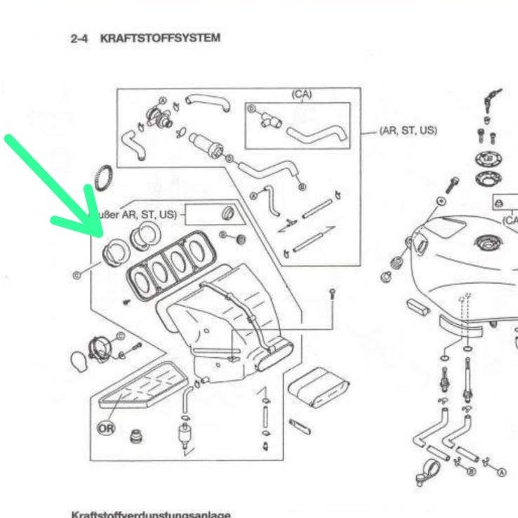

Ich habe ein Bild angehängt. Ich meine die Gummis, die zwischen dem Teil das du geschickt hast und dem Luftfilterkasten sitzt.

14073-1500..........schaut schlecht aus

versuch die mal ins Benzin für ne längere Zeit einzulegen; evtl. saugen die sich voll und werden so weicher.
Alternative wäre dann Öl bzw. dann Silikon (oder halt dieses Zeug, dass lt. Werbung alle Gummis wieder geschmeidig machen soll).
