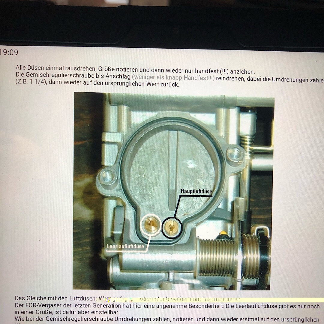

Ich habe ja eine j airbox.
Alle Düsen waren von der K ,
Außer die Hauptluftdüsen(2x 70 2x100) jetzt 4x100
und Leerlaufluftdüsen 4x 140 sind noch drinnen. K hat 4x120
Nadeln einen Clip runter heißt für mich die Nadeln sind jetzt höher (jetzt fetter)
Jetzt 4te Nute aussen und 5te Nute inneren.
Ohne Filter ab 4500 gar keine Leistung.War nur ein Test.
Mit Filter und Geräuschdämpfer läuft sie ohne Loch.

Hier mal Bilder
