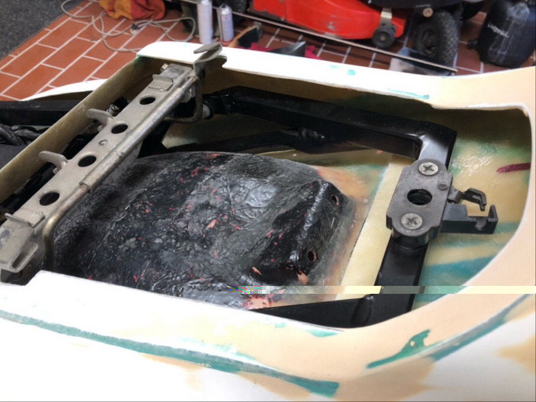

Hier mal ein paar Bilder vom Heckumbau und der alte Zustand mit einer ganz tollen Lackierung.

1. der Kühlmittel Behälter passt nicht mehr durch das geänderte Heck.
Hat jemand vielleicht eine Idee ?

Kühlmittelbehälter im Heck wird ganz schön eng.
Der Heckrahmen ist Eigenbau .
Der Behälter von der zx900b sitzt ja unterhalb vom Kühler.
Ich habe immer gedacht ,der Ausgleichsbehälter ist der Höchste Punkt .
Oder gibt es da irgendwelche Ventile oder so?
Danke für den Tipp der Vergaserdüsen. Echt super.

Es ist unerheblich wo der Ausgleichsbehälter sitzt, er kann durchaus unter Niveau des Kühlerdeckels sein. Auch ist der Originalbehälter nicht zwingend. Es gibt genug Beispiele, wie und wo ein Ausgleichsbehälter, 200-250ml sind ausreichend, angebracht werden kann.

Der Ausgleichsbehälter der 9er passt bei einer J nicht zwischen Kupplungsdeckel und Verkleidung. Die J/K ist in dem Bereich viel schmäler wie ne L/M oder ne 9er.
Ich würde einfach wie Terrini schreibt, ne andere Lösung suchen. Ein kleinen Behälter aus Kunstoff, ne Sigg Flasche oder alles was halt so heißes Wasser aushält an den Kühler ran oder wieder im Heck positionieren.
