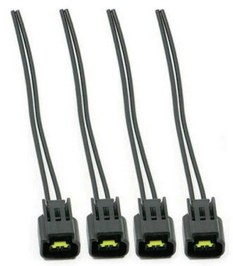

Wenn man Zeit hat bekommt man die
Stecker für den Kabelbaum in der Bucht beim Chinamann.
Zündspulenstecker für Ford 4.6L 5.4L.PNG (160.35 KiB) 30947 mal betrachtet
Steckverbinder für Ford 4.6L 5.4L.PNG (245.64 KiB) 30947 mal betrachtet

Ich hoffe da muss man nicht direkt 8 Stück bestellen :lol:
Wenn dann kann man sich die mit jemandem teilen.
