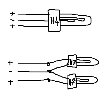

bin mir wieder was Neues am aufbauen und hab ne Maske mit H7 ...
Da ich kein Elektrik Genie bin, würde ich mich gerne
mal bei euch rückversichern bevor ich da nen Bock schieße ...
Hab mal nach Adaptern geschaur aber leider nix derartiges gefunden
Könnte mir da jmd ne Hilfestellung geben ....

H4 hat Ab- und Fernlicht in einem Leuchtmittel und somit einen 3-Poligen Stecker.
H7 hat nur einen 2 Poligen Stecker da es je nach Reflektor für Abblend oder Fernlicht ist.
