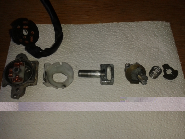

Hier noch die Einzelteile in entsprechender Reihenfolge nochmal (Schließzylinder fehlt, wollte den für die Bilder nicht nochmal rausbauen)
