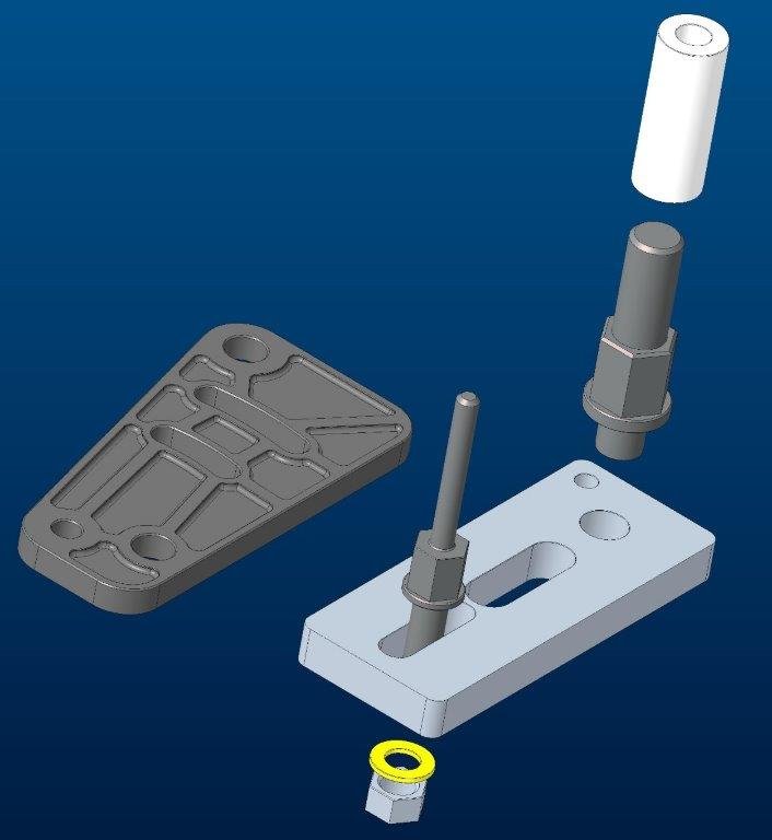

das war 2014....
dann die neue

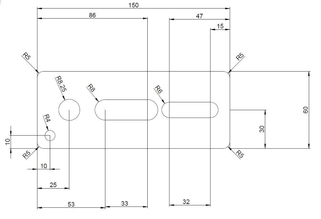

und das .pdf der zeichnung-alt
Platte-07052023.pdf
(31.44 KiB) 16781-mal heruntergeladen
.....so muss wieder arbeiten :clown:

alles klar, vielen dank, alle Fälle ganz anders wie das was ich hier hab....Bilder und Maße von meiner Platte folgen
