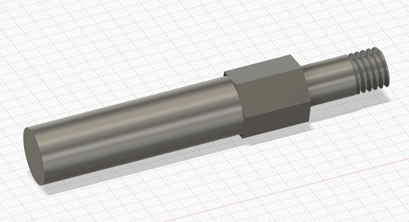

Danke für das Bild.
Ich frage mich nur, warum der eine Pin so dünn ist.
Die Schwingenachse hat 18mm innen, aber für die obere Aufnahme wäre mir der dünne auch zu dünn,
ich hätte wenigstens >/=12mm gemacht.
Welchen Durchmesser hat der kleine Pin?
Und wie sieht dann die Buchse dazu aus?

Hmm..
Die Teilchen kommen mir "irgendwie" bekannt vor
Der Schaft beim oberen Bolzen wurde aber später auf D17 (von urspr. D8) vergrößert. Die untere Hülse evtl. auch - weiß ich aber grad nicht genau.
Sollte dann vllt. berücksichtigt werden.
Sonst gibt's noch zu beachten, dass man nach dem Kauf eines günstigeren Ständers nicht mehr mit einem teuren Pseudo-Marken-Ständer angeben kann.
Re: Adrelanine Fix Montageständer
Jup. Der dünne D8 Bolzen war einfach zu schwach. Hatte das damals nicht berücksichtigt.

- ggf. könnte man ja die vorhandene anpassen.
oder hast ne Platte passender Größe da?
falls der Windy, nach seiner 31-Stunden-Schicht, noch Zeit findet, die Zeichnung erneut hochzuladen, die seit dem Server-Crash weg ist,
hätten wir ein etwas besseres Bild.
ich könnte evtl. noch die Maße der geänderten Teile irgendwo haben - waren aber m.W. für ne 7er (könnte/sollte jedoch gleich sein)
