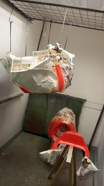

24.9.2014 wieder schick gemacht und neues Heck verbaut
20140924 15.56.40.jpg (193.66 KiB) 85595 mal betrachtet

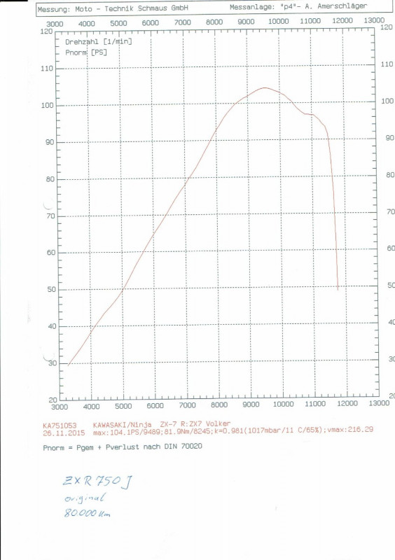

links: ZX7 ----- mitte: meine ZXR750J ----- rechts: YZF750R
J Motor original mit 80.000km
Erste Ausfallerscheinungen

Moped soweit zusammen, Flachschieber syncronisiert, ab auf den Prüfstand!
ZXR750J-L-Kopf-Akra-FCR138er
J-Motor, L-Kolben, L-Nockenwellen, L-Ventilfedern, L-CDI, Kopfbearbeitung, Akrapovic Komplettanlage, FCR39 (Originaldüsen)
Mit Schnorchel im Luftfilterkasten 135PS! (rote Linie)
Ohne Schnorchel viel zu Mager (blaue linie).
Also 150er Hauptdüsen verbaut die Nadel etwas höher und Ansaugschnorchel ins Regal...
Hammer! mit der etwas kürzeren Übersetzung macht sie im 1. Gang Männchen und im 2. und 3. tänzelt das Vorderad nur noch leicht über den Boden.
Voller Erfolg! :mrgreen:

Nun musste noch ein angemessenes Kleid her.
Zum Glück haben wir im Mopedklub eine kleine Lackkabine.
Also bei Molotow ein paar Farbdosen bestellt und noch 2K-Klarlack aus dem Netz.
Und Klebeband! Wenn man billiges nimmt läuft der Lack unter und man darf die ganze Pampe nach dem Trocknen wieder runterschleifen...
Ist mir zum glück nur ZWEI mal passiert. :cry:
Also nochmal gutes Klebeband gekauft und los...
Und wenn sich der Füller nicht mit dem Altlack versteht sieht das Heck dann so aus...
Wiedermal viel Lehrgeld bezahlt.
