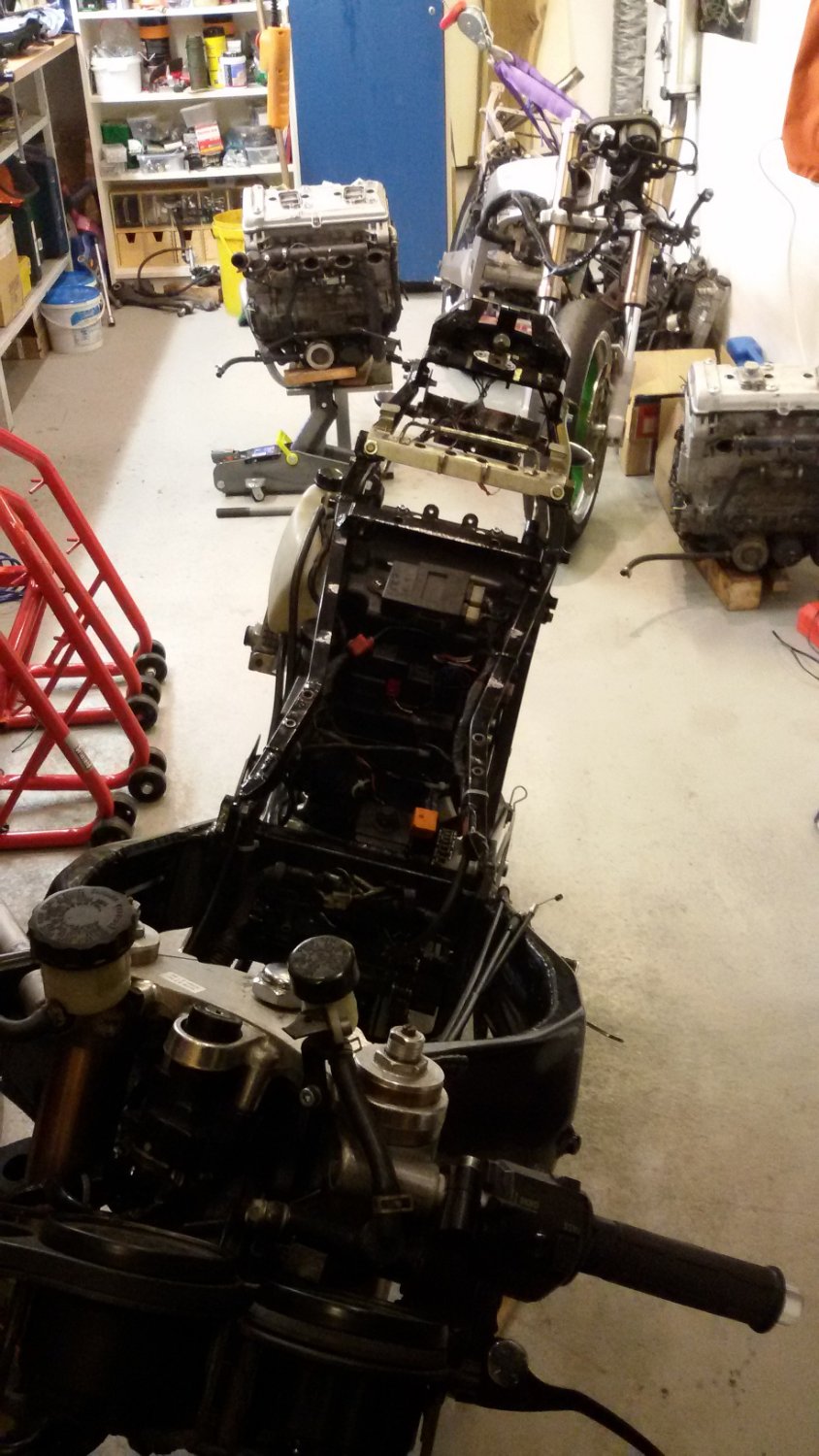

Also beide ZXR komplett zerlegen.
Die K mit allen schönen Teilen für die Rennstrecke aufbauen und verbessern.
Die J mit den Restteilen wieder für Straßennutzung aufbauen.
Soll ja nicht langweilig werden...

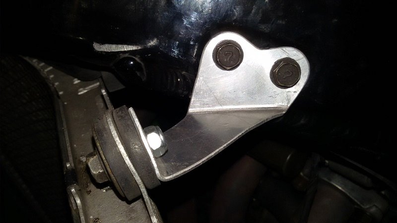

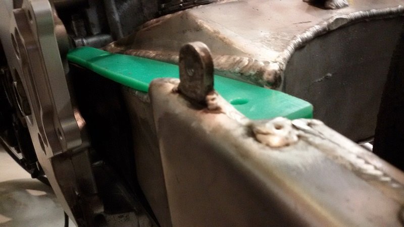

- Am Kühler wurde mal ein Rohr mit Gewinde angeschweißt.
- 20161104_105736.jpg (112.05 KiB) 83955 mal betrachtet
Den Kühler musste ich mit Distanzhülsen vorverlegen.
Jeman hat mal eine Gewindehülse an den Kühler geschweißt.
- file_092.jpg (78.53 KiB) 73659 mal betrachtet

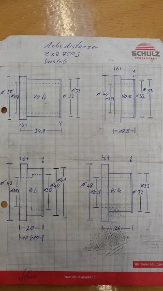

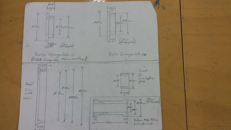

Dann habe ich noch die Aluschwingenhülse der ZX9R (B) verbaut und neue Alu Schwingendistanzen gedreht damit die etwas kürzere Schwingenhülse der ZX9 und die originalen Luftspalte der Schwinge zum Rahmen ausgeglichen werden.

Die Hülse zwischen Motor und Rahmen (beim Anlasser) wurde erneuert/erleichtert und die Lichtmaschine wurde durch einen Deckel ersetzt.
