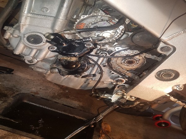

Die ganze Nacht ies mir es natürlich keine Ruhe. Noch am nächsten Feiertag angefangen mit zerlegen und putzen,putzen,putzen :loldevil:
Um so mehr wir wegschraubten , um so mehr wurde des Grauen sichtbar :oo:
20171109_185458.jpg verkleinert.jpg (161.58 KiB) 50869 mal betrachtet
So vorerst wars das mal. Werde immer wieder mal Bilder posten. Hab ja jetzt genug Arbeit vor mir. Das Ein oder Andere Verkleidungsteil wird wohl auch ausgetauscht werden müssen. Mache jetzt erst mal eine Liste mit allen benötigten Teilen und die wird lang :hammer:

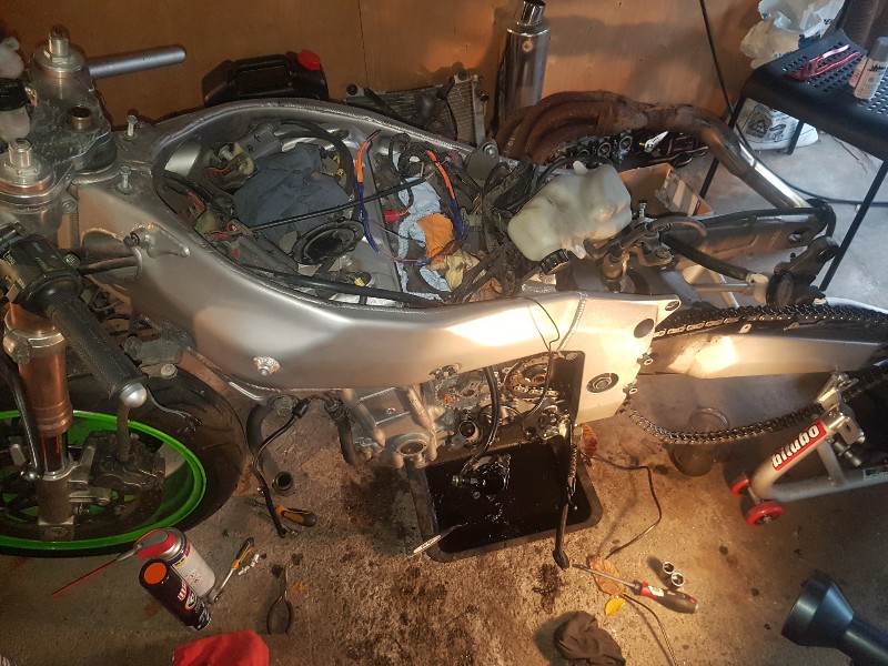

Solangsam wirds. Unter dem ganzen Dreck kommen tatsächlich wieder silbrige Teile zum vorschein :loldevil:
Die Schwinge bzw der komplette Arsch noch. Dann gehts ans Wiederaufbauen!
Einige Dichtungen und Simmeringe wechseln. Flüssigkeiten neu.
Nur die Verkleidung macht mir Sorgen :roll:
Da sind doch einige Stellen womöglich nicht mehr zu retten.
Mal schauen was wir mit schweißen hinbekommen.

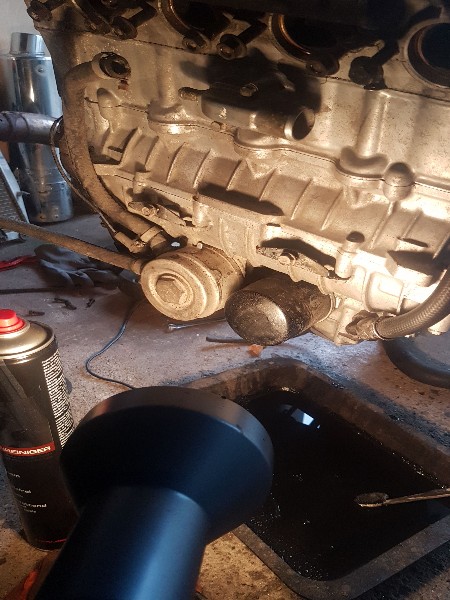

Investier in eine Ölwannendichtung und mach die Wanne ab, damit Du/Ihr das Ölsieb inspizieren kannst/könnt.
Re: Der (Alp)Traum ist war geworden und meine ZXR 750j ist d
Verfasst: 14 Nov 2017 15:58
von timtailer3
So wie Terrini schon schrieb wenn du schon so weit bist bau die Wanne ab und schau rein :wink: .
Verfasst: 14 Nov 2017 17:56
von ZXR-driver73
Ok dann werden wir das auch mal machen.
Macht ihr dann noch zusätzlich Dichtmasse drauf oder nur die Dichtung?
Verfasst: 14 Nov 2017 19:33
von Terrini
Bei ner Ori Kawadichtung mach ich ohne, bei Zubehör (tatsächlich Unterschiede - Dichtung Kawa ist beschichtet) meist nen Hauch Dirko (grau oder rot ist egal).
Verfasst: 14 Nov 2017 19:47
von ZXR-driver73
Super dank dir. Bin immer noch am putzen :roll:
Der Aufbau wird wohl erst in 2 Wochen beginnen :mrgreen:
Aber hab ja Zeit :prost:
Erst mal Ersatzteile bestellen.
:prost: Jungs
Verfasst: 15 Nov 2017 9:46
von Veidi
Also ich hab auch bei Zubehördichtungen (waren meist Athena) noch nie Dichtmasse dazu und in diesem Bereich auch noch nie Ölaustritt gehabt.
Mach auf jeden Fall die Dichtflächen an Wanne und Motor richtig sauber und alle alten Dichtungsreste weg. Sind ja immer schon festgebacken.
Das darf ruhig ne halbe Stunde dauern :rasta:
Mein Vorsatz ist immer: so viel Dirko wie muß, aber so wenig wie möglich.
Kann ja durchaus sein, dass das mal wieder weg muß und dann - so gehts mir zumindest - ist jeder Schnipsel alter Dichtmasse zum wegmachen immer einer zuviel

Das war mal ein Kurbelgehäuseentlüftungsschlauch
Und die nächste Überraschung
Aber es wird :mrgreen:
Gleich mal Ventile eingestellt und weiter geputzt
