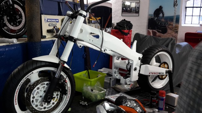

Nach der Überarbeitung und Oberflächenbeschichtung.

Hier noch ein paar Details zum Bike.
Rahmen und Schwinge überarbeitet und von allem überflüssigen befreit. In weiss pulverbeschichtet. Umlenkung komplett mit neuen Lagern ausgestattet.

6 Kolben Bremsanlage. Neue Kolben aus Edelstahl sowie neue Dichtungen. Schrauben sowie alle anderen Teile aus Edelstahl. Hohlschrauben rot elexiert wie auch die Fittinge der STahlflexleitungen.

Stahlflexleitungen als Sonderanfertigung. Lampenmaske von einer KTM, Spiegel RIZOMA. Kurze Hebel. Motogadged als Lebensspender. Motor schwarz beschichtet mit Sichtfenster im Kupplungsdeckel.

LUMBARGO hat geschrieben:6 Kolben Bremsanlage. Neue Kolben aus Edelstahl sowie neue Dichtungen. Schrauben sowie alle anderen Teile aus Edelstahl. Hohlschrauben rot elexiert wie auch die Fittinge der STahlflexleitungen.
ACHTUNG!
Wechsel auf VA ist bei hochfesten Schrauben nicht angebracht. Die Streckgrenze von VA ist deutlich geringer als bei herkömmlichen Schrauben. Außerdem besteht Gefahr von Sprödbrüchen. Im Bereich der BRemse lieber Rost als Abriss.

Hallo...
... hab ich auch gehört. Die Befestigung der Bremsanlage wird mit Titanschrauben vorgenommen, der rest dann aus Edelstahl.
