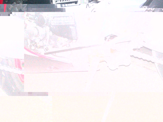

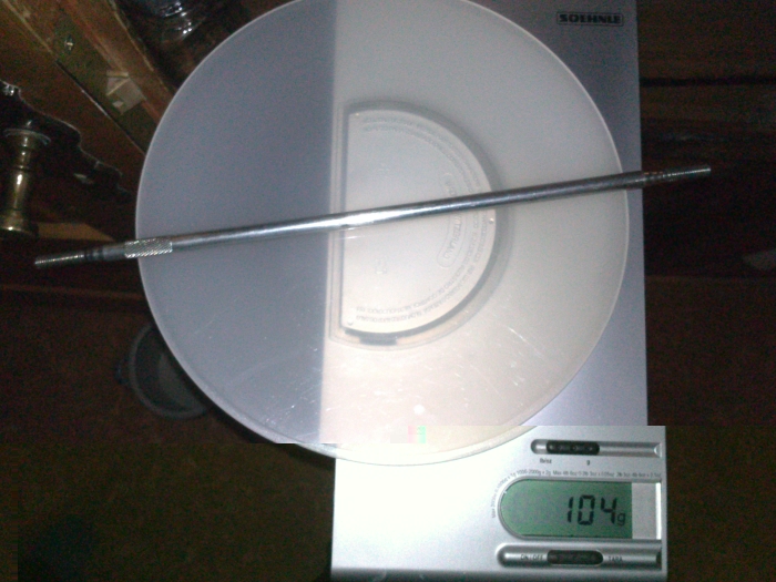

schweeeere Originalstange ;)

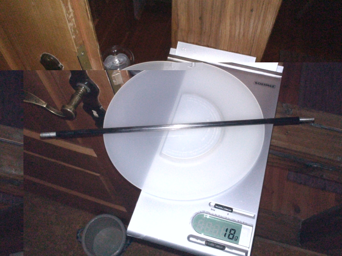

länger und leichter ;)

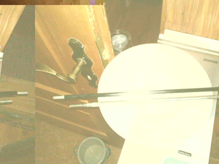

Länge im Vergleich
Länge im Vergleich

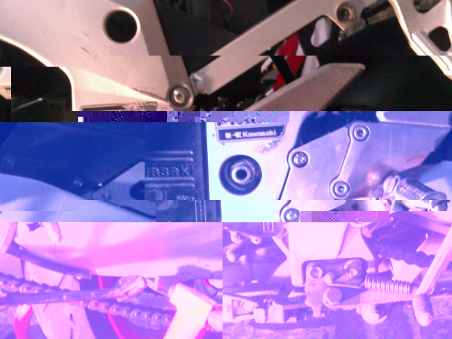

Das Endergebnis am Moped :)

Was ist das denn für ein Material, auf den Bildern ist das nicht so richtig zu erkennen? Carbon?
Re: Kleine Gewichtsoptimierung an der H
Carbonrohr mit verklebten Alu-Endstücken ist da gängig für sowas.

Ja richtig, genau so hab ichs gemacht :wink:
