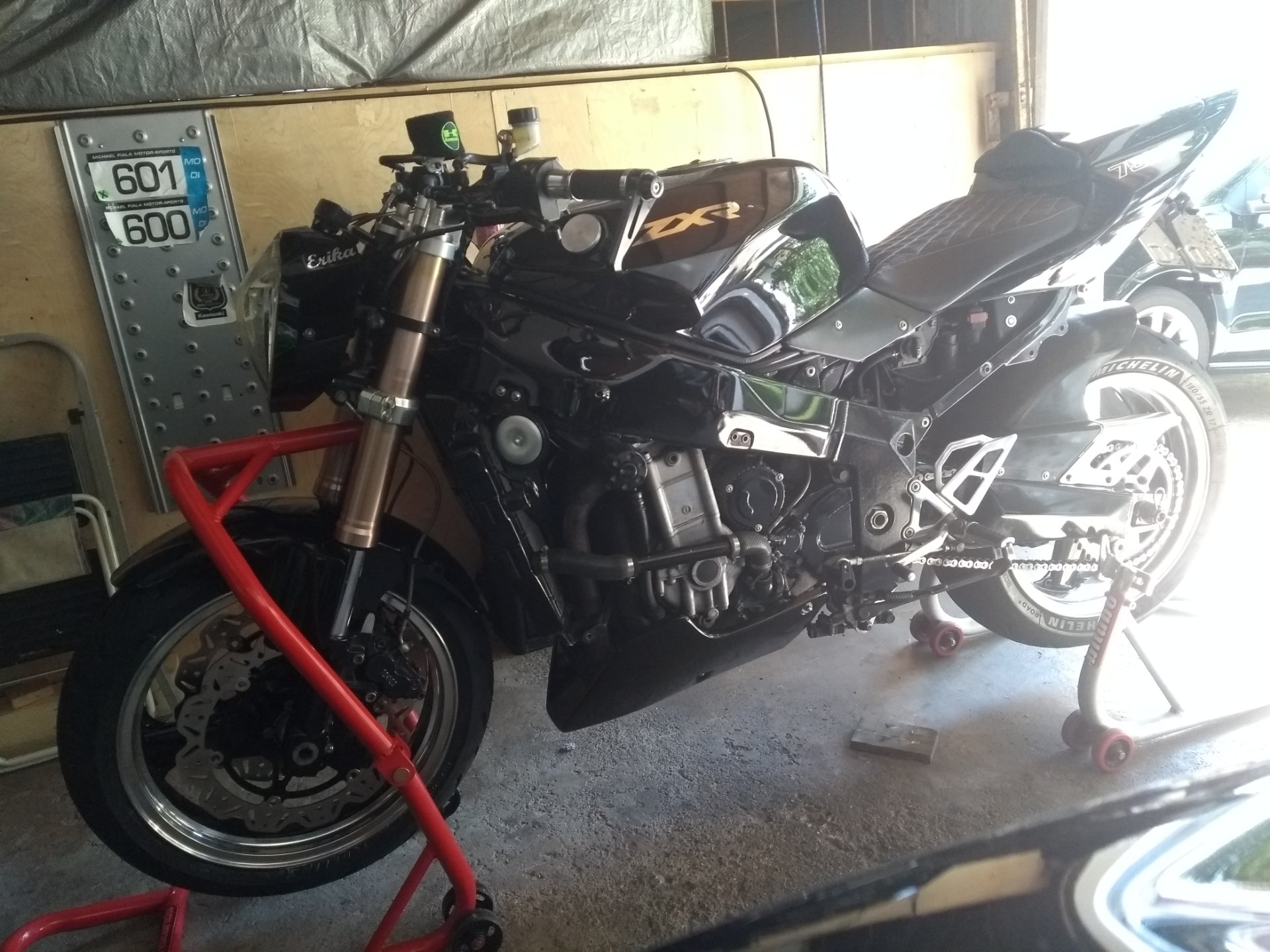

Aus aktuellem Anlass gibts hier wieder ein kleines Update.
Nachdem der PiRo 4 mittlerweile seine besten Zeiten hinter sich hat, war am vergangenen Wochenende der richtige Zeitpunkt endlich verspätet Erikas Weihnachtsgeschenke auszupacken.

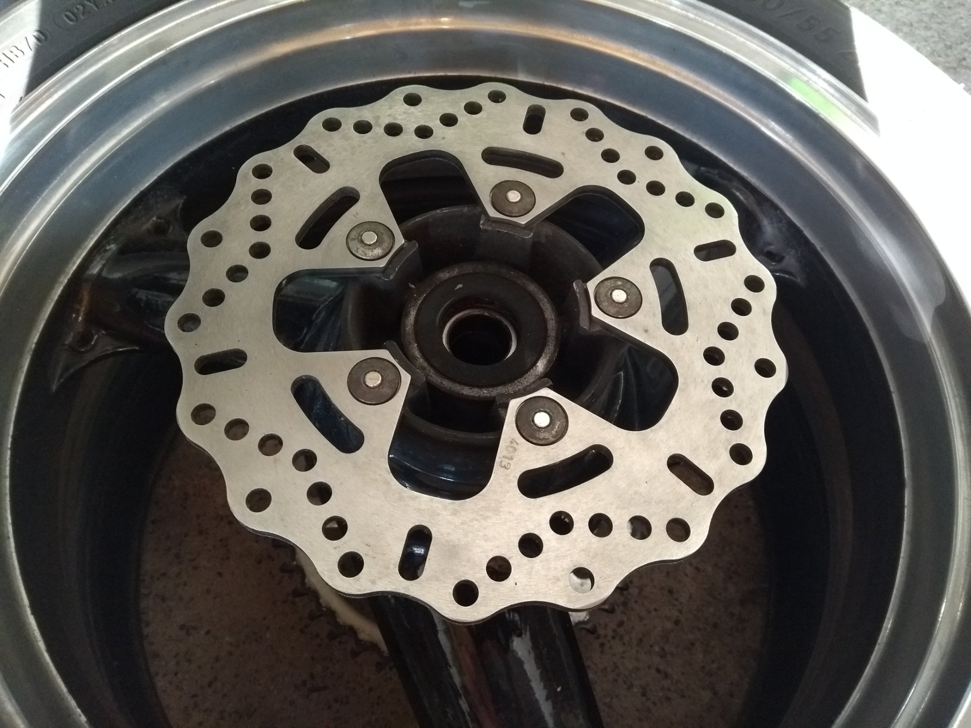

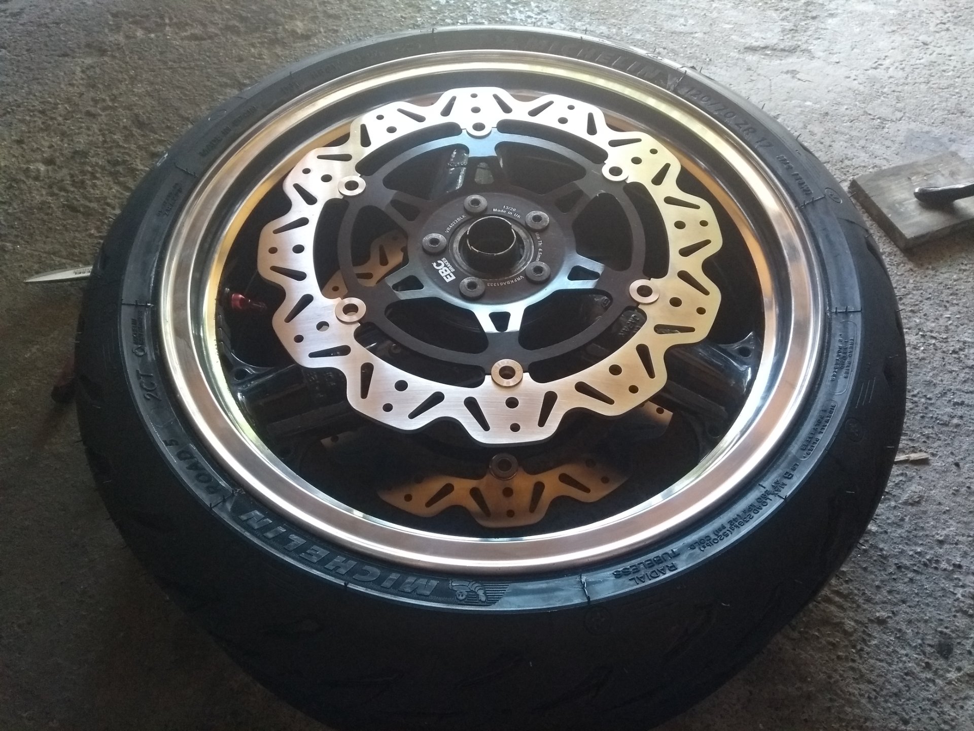

Nach einer Weile des hartnäckigen Polierens und Autosol-sei-dank steht Erika nun auf polierten Felgen mit einem neuen Satz Road 5 :-)
@Tie: Danke dir nochmals für die hübschen Felgen! Die sind einfach porno 8)
Sobald es das Wetter hergibt freu ich mich aufs Einfahren der jungfräulichen Pellen - dann folgt auch noch ein Foto von der ganzen Erika ;-)

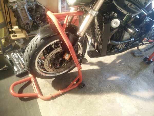

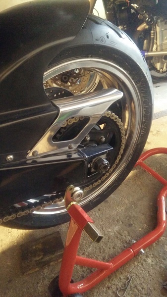

Windy-ZXR hat geschrieben:splind ned vergessn :wink:
Hut ab, dass du so aufmerksam bist und danke für die Erinnerung! :prost:
Das Bild entstand allerdings vor dem Einstellen der Kettenspannung mit gelöster Achse :D
Benny und ich haben beim Einbau noch gewitzelt, dass bestimmt einer so aufmerksam die Bilder anschaut, dass der fehlende Splint auffällt :loldevil:

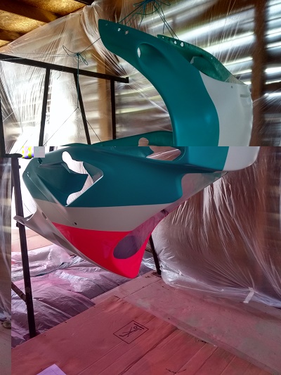

Hauptsächlich sind wir in letzter Zeit jedoch mit der Präparation unserer Rennverkleidungen beschäftigt gewesen - laminieren, schleifen, laminieren, schleifen, spachteln, schleifen, füllern, schleifen, grundieren, schleifen, lackieren, lackieren, lackieren, etc. ... ihr könnt's euch bestimmt vorstellen :mrgreen:
Farblich habe ich mich etwas gewagt an einem Tank orientiert, den ich vor ca. 4 Jahren als Dachbodenfund von einem Hobbyrennfahrer erstanden habe.
Somit kamen die Teamfarben der 90er jetzt wieder aus der Versenkung - vom Ergebnis sind Benny und ich nach wie vor fasziniert :D
Zum jetzigen Zeitpunkt fehlt lediglich noch das Anpassen der Halter und das Anbringen der Aufkleber:

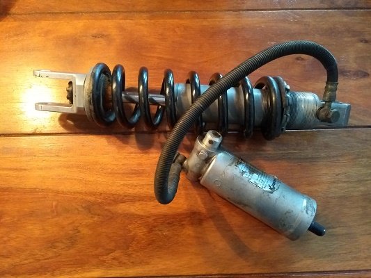

Gleichzeitig ist die alte originale Luftpumpe einem neuen YSS-Stoßdämpfer gewichen.
Ursprünglich war der Plan einen gebrauchten K-Dämpfer zu revidieren. Aufgrund der starken Rostpickel in der Chrombeschichtung der Kolbenstange war dieser Plan leider nicht zu realisieren :-(
Sowohl der neue Ausgleichsbehälter als auch der neue Stoßdämpfer haben zwischenzeitlich eine schöne Urlaubswoche in den Vogesen mit zahlreichen entspannten Ausfahrten hinter sich.
Zum Fahren ein ganz anderes Moped - die Entscheidung habe ich bis dato nicht bereut :-)

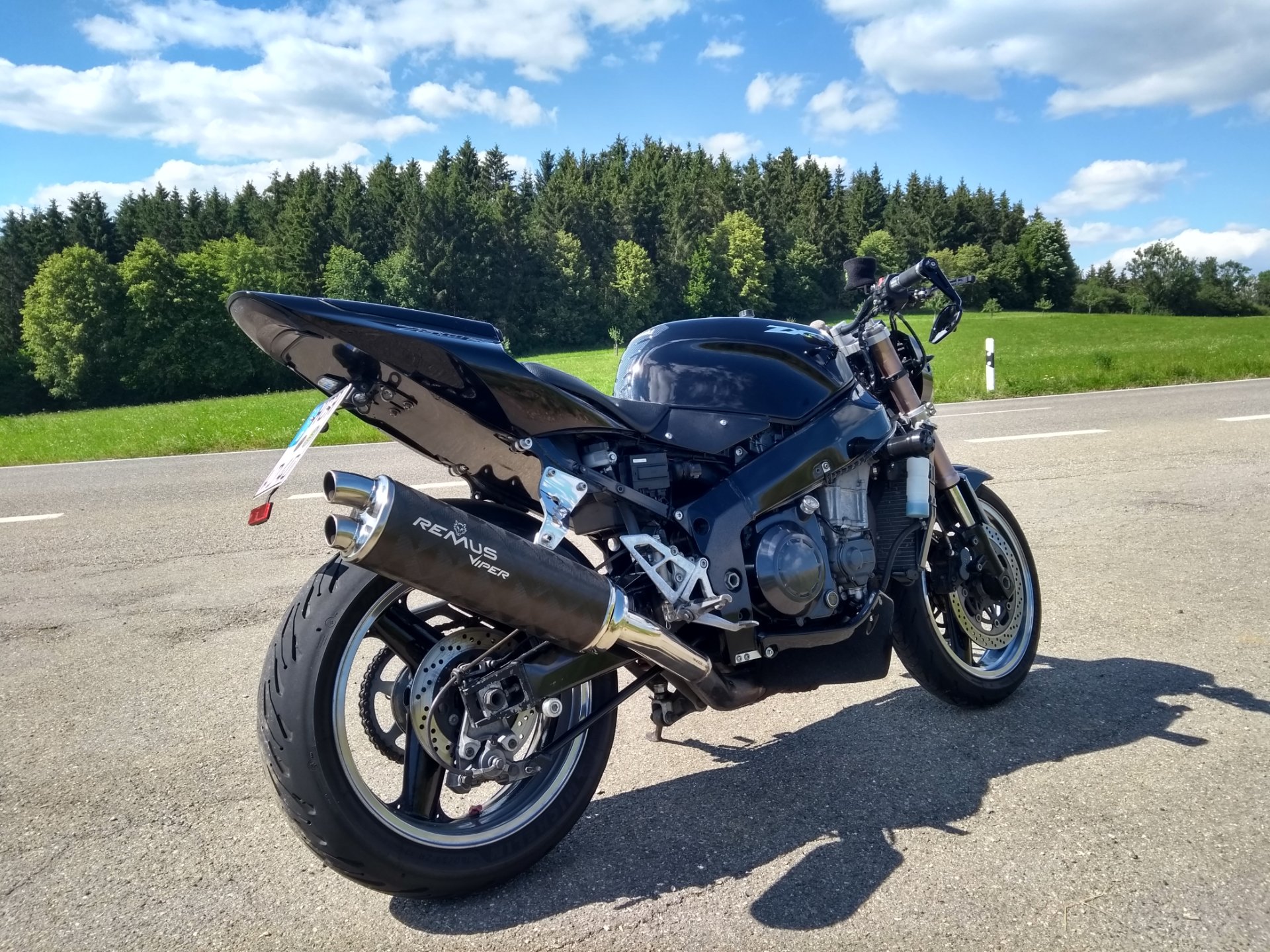

Da der bisher verbaute Bugspoiler lediglich über ein Materialgutachten verfügte und das zu Problemen bei der versuchten Eintragung geführt hat, habe ich mich außerdem für einen Wechsel des Bugspoilers entschieden.
Glücklicherweise konnte ich für Erika ein anderes Modell ergattern, welches über ein Teilegutachten verfügt, etwas schlanker ist und mit welchem man, ohne den Dremel anzusetzen, den Adapter fürs umgekehrte Schaltschema montieren kann.
Somit eine Win-Win-Situation, die von der erfolgreichen Eintragung abgerundet wurde :-)
Aufgrund der aktuellen Situation wegen des "Motorradlärms" und der hohen Polizeipräsenz hat mich außerdem die Neugierde und Vorsicht getrieben Erika mit ihrem IXIL-Shorty einer Geräuschmessung zu unterziehen :roll:
Dass dabei nichts Rosiges zu erwarten ist, war zuvor schon klar.
Mit dem letztendlichen Ergebnis haben Benny und ich jedoch wirklich nicht gerechnet: trotz dB-Eater einen variierenden Messwert zwischen 98 - 100 dB bei ca. 5000 rpm :shock:
Wegen des daraufhin geplanten Kurztrips nach Tirol musste die Brülltüte daher kurzerhand wieder dem Originalpott weichen...
Das soll jedoch kein Dauerzustand bleiben :twisted:

Wie vor dem Datenbank-Crash des Forums bereits beschrieben, hat Erika sich ein paar neue Geschenke verdient.
Zunächst wurde der vorübergehend montierte Originaltopf durch einen wunderschönen Remus-Topf ersetzt, mit dem sie schön dumpf blubbert und nicht zu aufdringlich klingt :-)

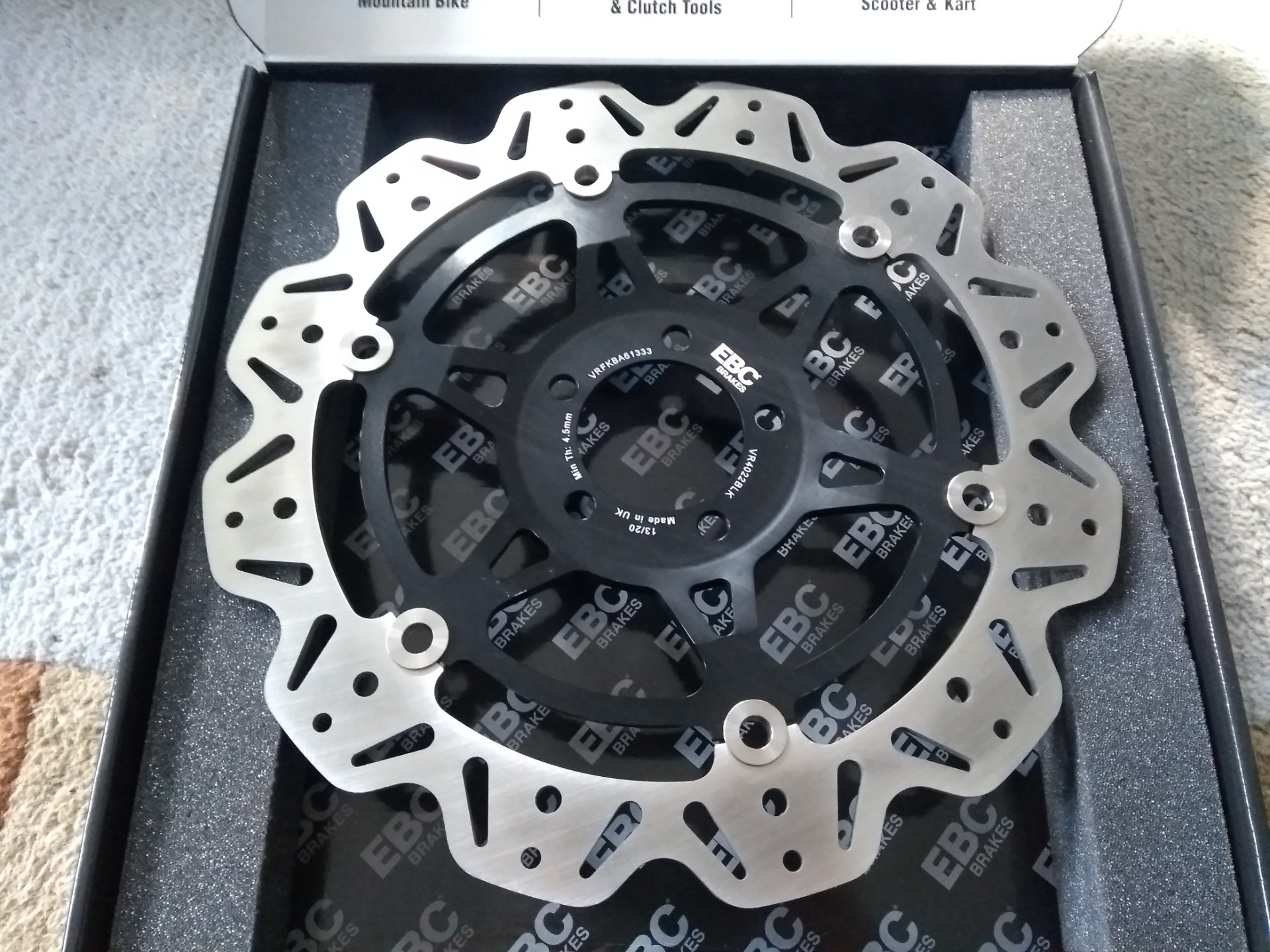

Die vermutlich > 90 000 km alten originalen Bremsscheiben, die ihre besten Zeiten auch schon hinter sich haben, wurden ebenfalls ersetzt.
Jetzt sind ringsum EBC-Wavescheiben, vorne vollschwimmend, verbaut.
In Verbindung mit Brembo-Sinterbelägen zahlt sich diese Investition ganz klar aus.
An dieser Stelle nochmals vielen Dank an Tie, der mir diesen wunderschönen Remus-Topf und die EBC-Bremsscheibe für die Hinterradfelge veräußert hat :prost:
Für uns geht's jetzt erst mal ein paar Tage in den Urlaub :-)
In den Schweizer Alpen werd ich um das Upgrade an der Bremse sicherlich dankbar sein :mrgreen:
Weitere Geschenke liegen schon im Regal - aber das muss bis nach dem Urlaub warten können ;-)
