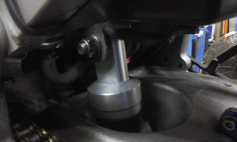

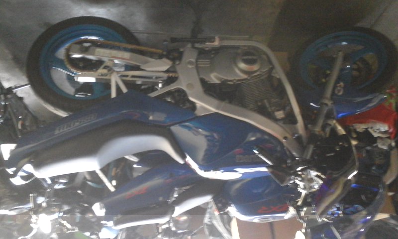

- 20180113_122824.jpg (70.04 KiB) 21621 mal betrachtet
ZXR 750 L Neuaufbau
Re: ZXR 750 L Neuaufbau
Es geht weiter

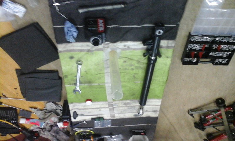

- 20180113_132605.jpg (56.23 KiB) 21621 mal betrachtet

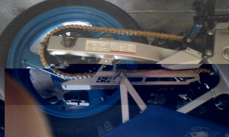

Hier mal ein paar Bilder von Frauschen ihrem Moped.
- 20180103_150925.jpg (64.2 KiB) 21623 mal betrachtet

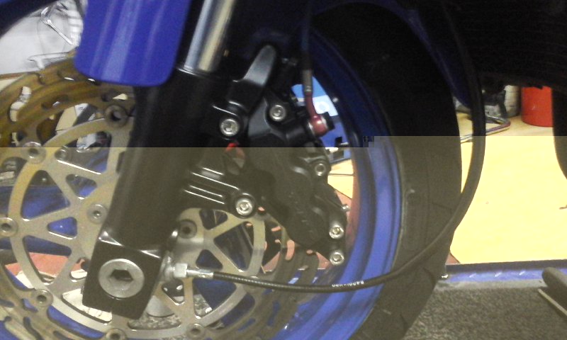

Abend,wollte mal berichten wie der Aufbau diesen Winter weiter ging.
Hatte ja das Problem mit meiner Wapu.Nach zwei gebrauchten gekauften wapus,die der totale Reinfall wahren ist jetzt eine neue drin.Die gebrauchten haben nicht gehalten haben immer örgend wo raus gesabert.Habe alles versucht.
Dann habe ich die drei neu gemacht wenn ich schon mal auf der Seite wahr.

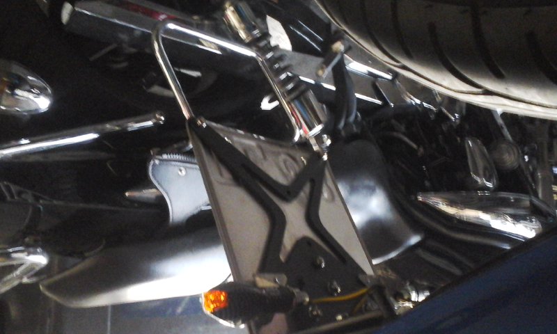

Vorne und hinten habe ich mir neue Blinker getönt.

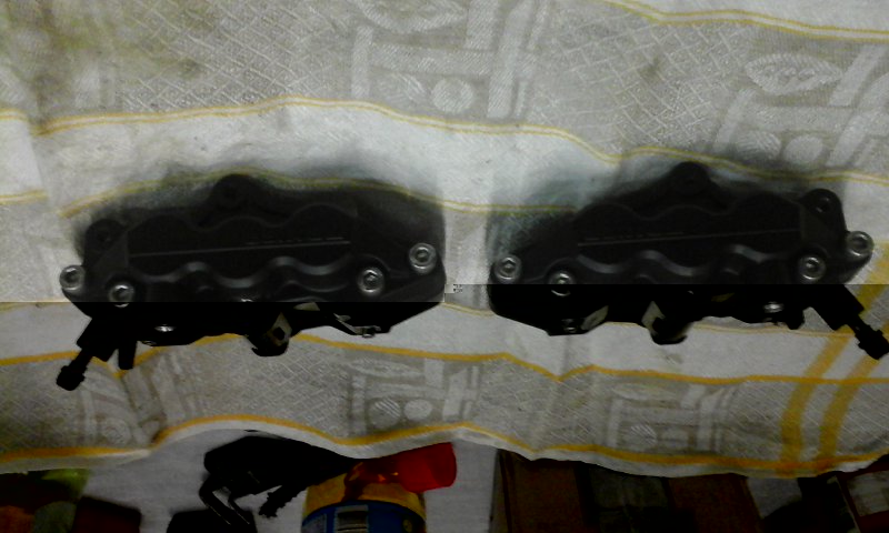

Beide Sitzkissen wurden vom Sattler neu gemacht und vorne habe ich auf 6 Kolbensättel umgebaut,was ich nicht bereue.
Und worauf ich richtig Stolz bin war der Umbau auf ein komplettes Wilbers Fahrwerk in Kombination mit neuen Reifen (Angel GT ).und ich kann euch sagen das ist der Hammer auf der ZXR.Bin schon ein paar Runden gedreht und jedes mal :wixx:
Und ich hatte das Glück diesen Winter eine komplette Akra Anlage zu erwerben,die im nägsten Winter im Zuge mit einer neu Auffrischung vom Motor angebaut wird.
Werde am Wochenende mal ein paar Bilder einstellen. Freue mich jedes Jahr dieses Motorrad auf die Strasse zu bringen und ein Stück ZXR Geschichte zu erhalten.
