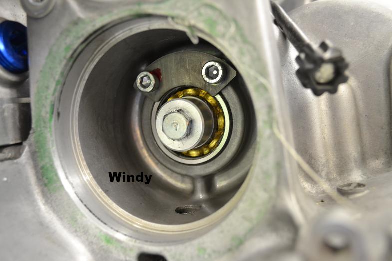

die sackschwere anlasserwelle ist notgedrungen wieder eingezogen :roll: ....aber erstmal steht die funktion im vordergrund
um zu verhindern, dass die welle richtung kupplung wandert, hab ich eine kappe gedreht welche die welle gegen das lager drückt. orginal ist hier die glocke mit den ruckdämpfern der lima

da mir der antrieb von öl und wapu über zwei stationen probleme machte, musste erstmal eine funktionierende lösung her.
auch wenn es wieder gewicht bedeutet, muß die obere welle (anlasser/lima) wieder rein.
um zu verhindert, dass die welle richtung kupplung wandert, gabs einen aludeckel, welcher die welle gegen das lager zieht.

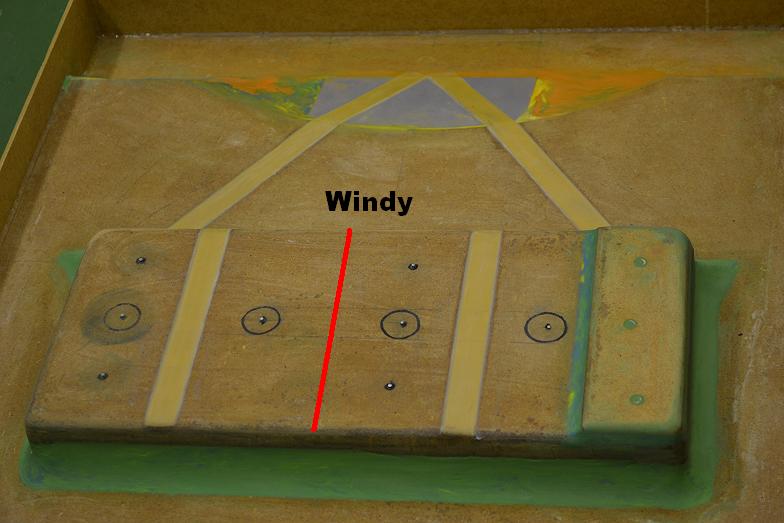

laminieren war angesagt !.....oder erstmal formbau
2014-2 012.1.JPG (80.17 KiB) 97229 mal betrachtet
um die platzverhöltnisse besser auszuloten hab ich mich für ein funktionsmodell entschieden. die positivform gibt nur grob die spätere form wieder.....etwas mehr arbeit, aber das lohnt sich.

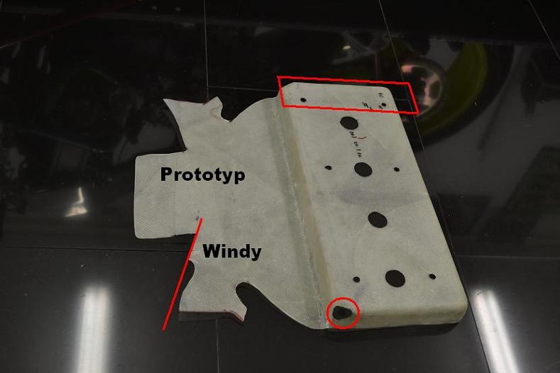

das erste teil ist fertig und kann auch gleich angebaut werden. jetzt zeigt sich am besten was noch geändert werden muß.
auch die spätere aussenkontur wird ersichtlich. durch die verwendung von glasfaser können bohrungspunkte leichter gefunden werden.
2014-3 012.1.JPG (75.42 KiB) 97197 mal betrachtet
jetzt wird wieder ein modell mit allen änderungen gefertigt.
daraus entsteht die spätere form !da die laminatdicke mit den späteren zwei lagen gering ausfällt, kann ich die form (positiv zu negativ) 1:1 übernehmen. bei extrem genauen teilen muß die laminatdicke natürlich simuliert werden.
der rote strich zeigt, wo ich eine rippe vergessen hab. nach dem foto wurde das aber geändert
2014-2 022.1.JPG (90.74 KiB) 97197 mal betrachtet

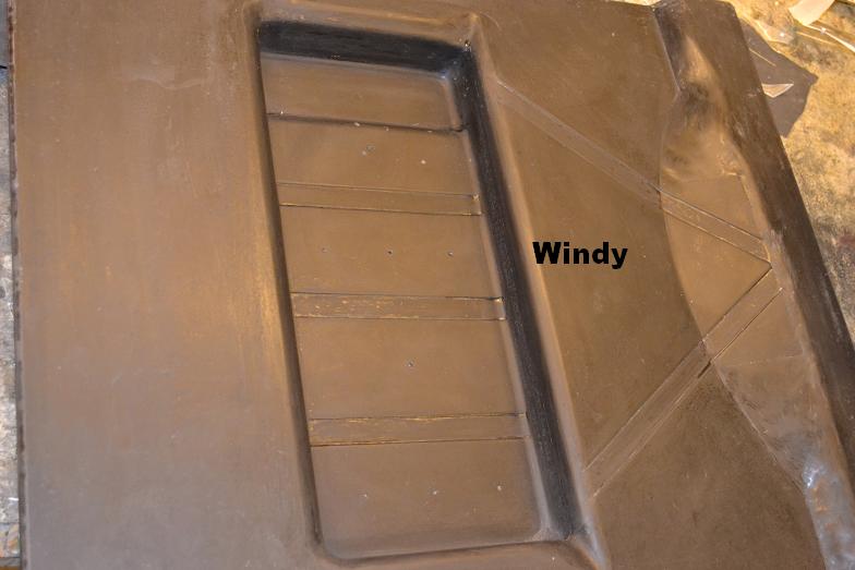

so schaut dann die negativform aus.
2014-4 002.1.JPG (83.71 KiB) 97134 mal betrachtet
das ganze ist eher ein schnellschuß und nur aus überlagertem harz.quasi müllverwertung. ich bin mir noch nicht sicher was später wie zusammen soll. aber ein anfang ist gemacht.

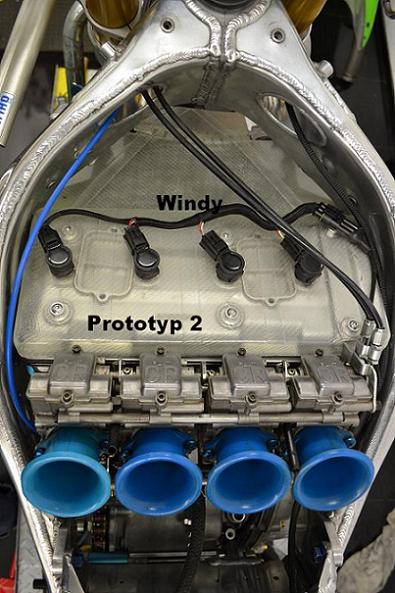

der zweite prototyp ist fertig und wieder in GFK.
auch der anbau schaut gut aus und wird erstmal in aktion getestet.
um die anströmwirkung etwas zu verbessern hab ich, wie beim airbox einsatz, den kühler um 20mm tiefer gesetzt. tiefer konnte ich aktuell noch nicht gehen.....noch 8)
2014-5 001.1.JPG (95.64 KiB) 97097 mal betrachtet
Re: Neuaufbau meiner Renn-ZXR
Sieht gut aus!
Jetz kapier ich auch die Funktion.
Hat mit der Abschirmung der Schwimmerkammern ja gar nix zu tun. Frischluftzufuhr quasi.
Wie hast Du das mit dem Kühler tiefer legen gelöst? Einfach nur ein paar entsprechend lange Metall Streifen ?
Das würde mich auch interesieren :wink:
Beiträge: 3138
leider sind es aktuell nur vier 2mm alu-blechstreifen. schaut voll nach bestellbude aus. :oops:
da der untere kühlerhalter aber noch der "sauschwere" orginal stahlhalter ist, tut ersatz eh not.
das und noch einiges weiterte gibts über die wintermonate dann hier nachzulesen......................
