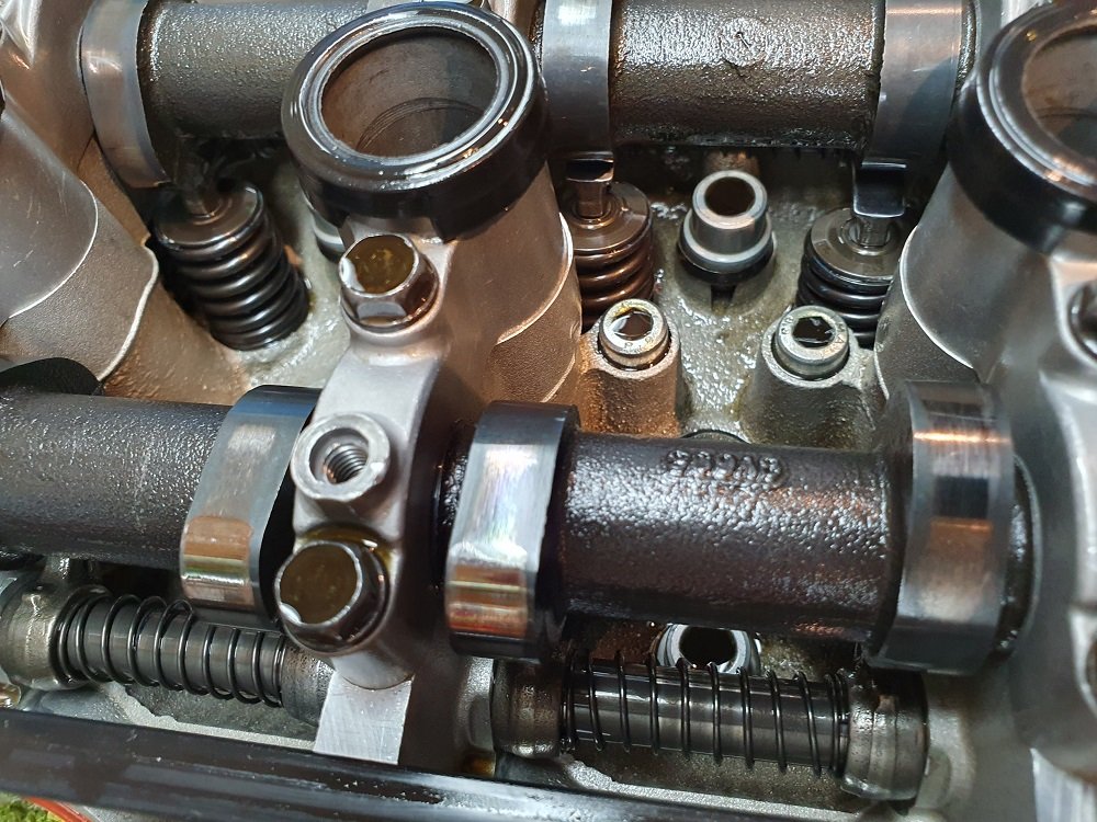

beim 9er Motor ging es auch wieder weiter...
Ein Zylinderkopf (ZXR) hat einen neuen Ventilsitz bekommen,
die Zylinderbank (ZX900B) wurde geplant und der ZX7 Zylinderkopf hat einen neuen Ventilsitz, eine Ventilschaftführung und alle Ventilsize nachgeschnitten bekommen Beim letzten zusammenbau habe ich wohl die Kipphebelwellen vertauscht so dass die Ölbohrungen teilweise vedeckt waren. So sind die Nockenwellen und Kipphebel jetzt auch alle hinüber... Die riefigen Zylinder habe ich mit einem dreiarmigen Hohnaufsatz für den Akkuschrauber nachgearbeitet.

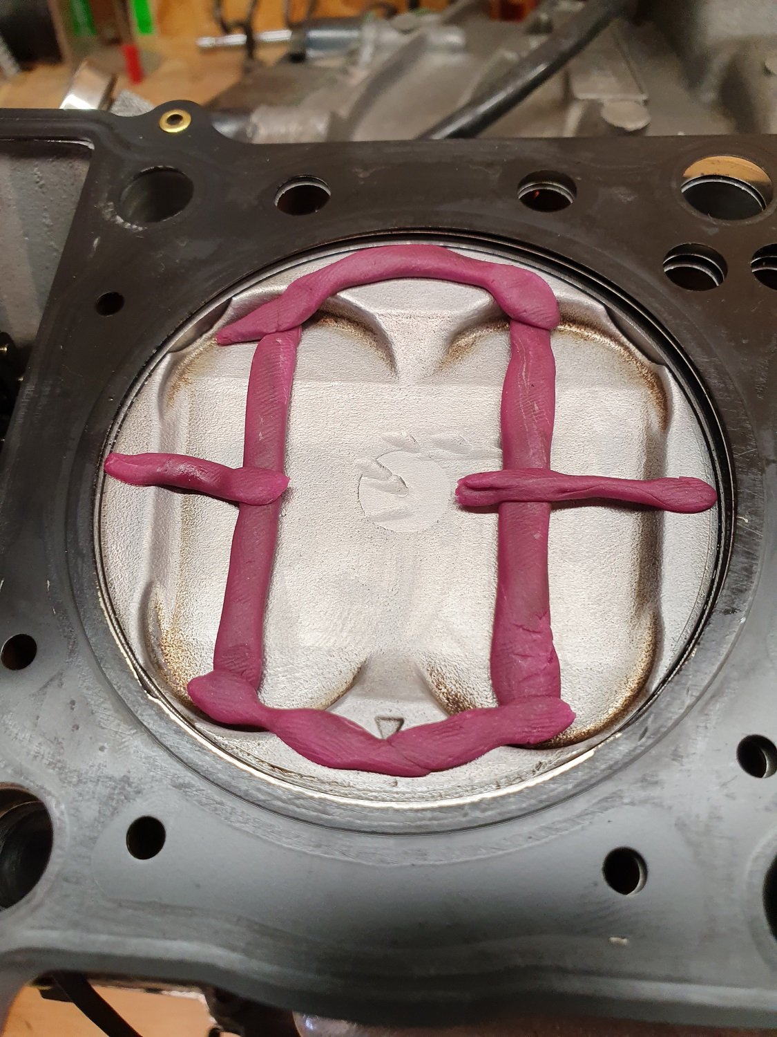

Nach dem Planen haben die Kolben minimal Überstand zum Zylinder. daher musste ich den Motor einmal mit den alten Dichtungen und Knetgummiwülsten auf den Kolben zusammenbauen, die Kurbelwelle 2 Umdrehungen drehen und den Motor dann wieder zerlegen... Da das Knetgummi (Leihgabe von meinem Junior) an keiner Stelle durchgedrückt war werde ich keine zweite Fußdichtung verbauen und hoffen das es so passt...

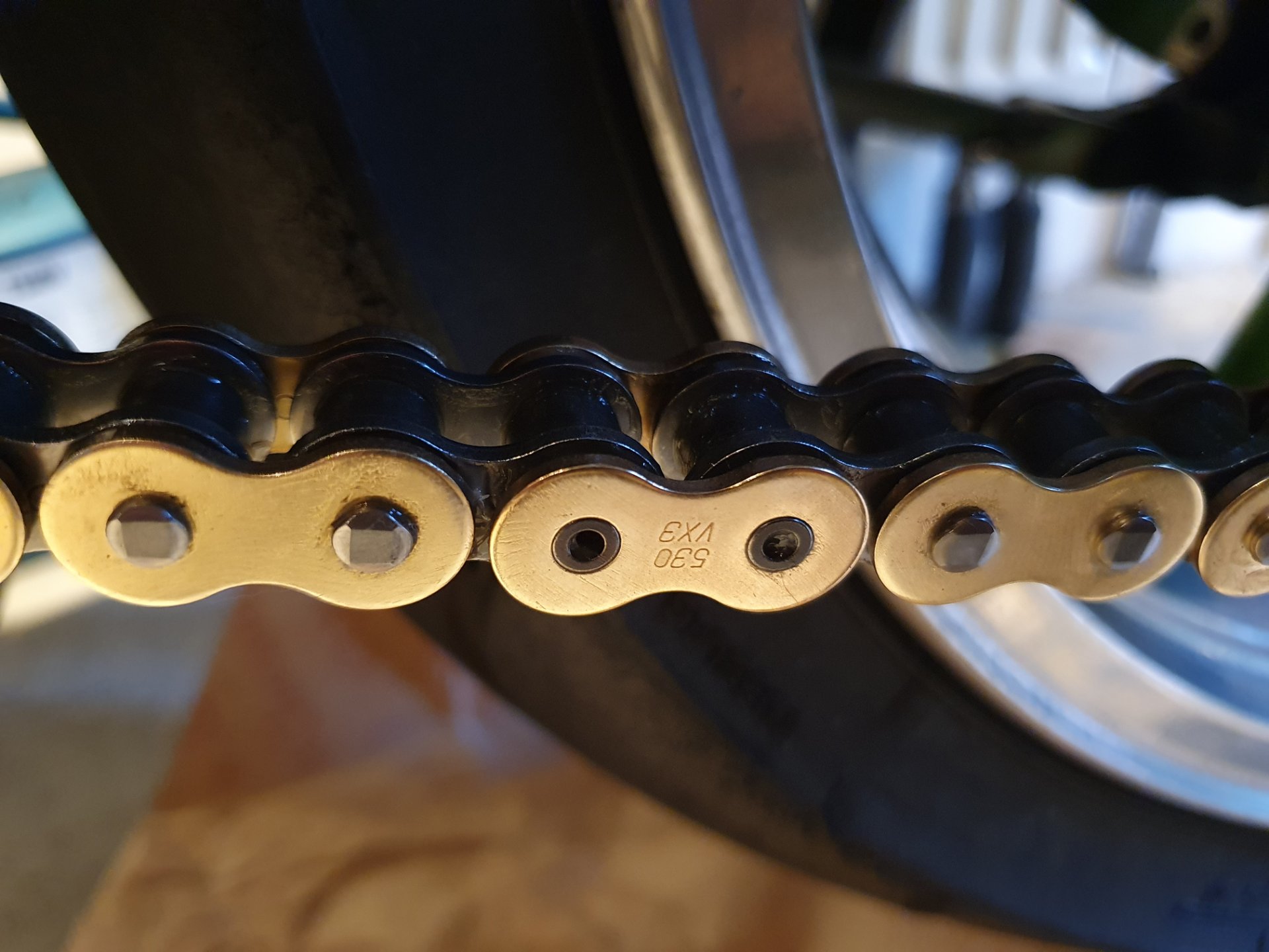

Das Moped hat mit dem 750 Motor auch noch ein paar Kilometer gesehen.
Kettensatz kam noch neu.

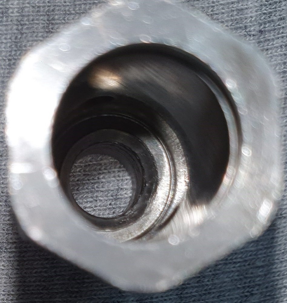

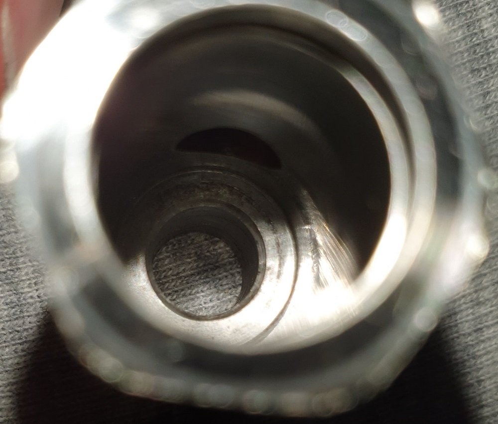

Der festgefressene VA Stopfen ist jetzt wieder draussen...
Gruß Volker

Re: ZXR 750 K wieder hergerichtet
Ja, saubere Arbeit und schöne Dokumentation
Aber das Nietschloss an der Kette gefällt mir nicht.
Ist das schon vernietet?
Da müssten die Bolzen deutlich weiter rauskommen und aufgekörnt sein.
Oder wurde das Bild vor dem Vernieten gemacht?

Als Anmerkung noch: Hast Du die Quetschkante durch die Knete wirklich nur dadurch bestimmt, ob die irgendwo komplett weggedrückt wird? Normal kann man ja da Lötzinn nehmen und die Dicke nach der Quetschung so ganz gut messen. Es gibt im WHB keine Vorgabe, im Kithandbuch sind aber mindestens 0,7 mm angegeben.

Danke für den guten Tip! An Lötzinn habe ich nicht gedacht...Walnussbaer hat geschrieben: ↑16 Dez 2022 11:08Alles sehr schön gemacht und dokumentiert!![]()
Die dünnste Stelle war glaube ich eher 0,4mm!
Können dadurch Schäden entstehen?
Ich fahre nur Super plus, daher sollte die höhere Verdichtung diesbezüglich keine Probleme machen.
Gruß Volker

Schwer, pauschal zu sagen. Es kommen mit steigender Drehzahl ja auch steigende Fliehkräfte und entsprechend Dehnung der Komponenten hinzu. Wahrscheinlich auch eher nicht linear. Also ist es im Kit wichtiger, da ein Mindestmaß zu haben, weil das Drehzahllimit angehoben wird. Aber inwieweit sich die Komponenten Pleul - Kolben wirklich dehnen, dazu kann ich nichts sagen. Ist vielleicht auch ein Mythos
Aber im Prinzip reduzierst Du die Quetschkante ja fast auf die Hälfte, wo dann Klopfen ggf. doch relevant werden kann? Aber ganz ehrlich, ich kenne mich da auch nicht wirklich aus. Mir ist das Thema einfach nur aufgefallen. Vielleicht weiß einer noch was dazu?

0,5 quetschkante sind anzusteben und nicht zu unterschreiten. ich frag aber nochmal nach............

Ein wichtiger Faktor wäre da die Temperatur.
Gemessen haste ja bei Zimmertemp.; beim Fahren dehnen sich dann etliche Komponenten noch aus.
Aus dem Grund werden z.B. auch bei Einsatz von Titanpleuel andere Parameter verwendet - die dehnen sich dann nicht so viel
aus als die aus dem (langweiligen) Stahl, wenn die auf Temperatur komen, was logischerweise auch Auswirkungen auf z.B. Verdichtung hat.
Ventilspiel misst man ja auch nicht ohne Grund kalt, bzw. ist das Spiel dann mit Berücksichtigung der späteren Erwärmung angegeben.

gestern beim motorenbauer nachgefragt. 0,7mm sind schon knapp. nicht 0,5 wie von mir vorher geschrieben.

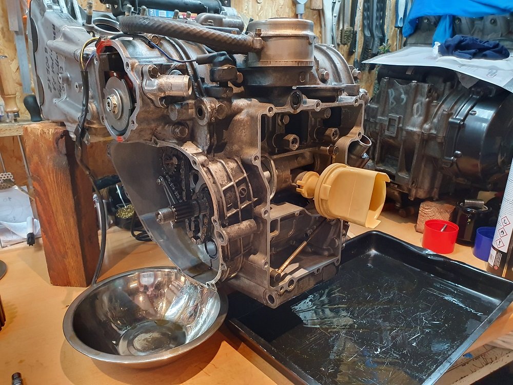

Moin!
Den 9er Motor hatte ich dieses Jahr eingebaut und probe gefahren. Klopfen konnte ich nicht hören allerdings waren die mechanischen Geräusche im Bereich Kupplung und vor allem Ventiltrieb doch etwas zu laut.
Also wieder raus damit und den 750 Motor wieder rein. Den 9er hab ich dann immer wenn mal ein wenig zeit war teilzerlegt und Teile getauscht.
Öldruckmessung konnte ich leider nicht machen aber die Vermutung lag nahe dass dort etwas nicht in Ordnung ist.

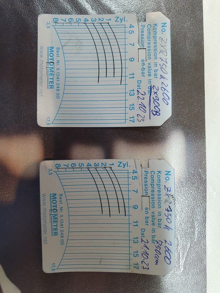

Kompressionstest mit Warmen Motor. (Alle Zündkerzen raus und Vergaserbank abgezogen)
In der Ölwanne war ein wenig Metallabrieb Der Kupplungskorb hatte recht viel Spiel und konnte leicht gekippt werden Das Lager in original Bauform konnte ich leider nicht finden. Es gab noch Schwerlast Lager aus Broze, da war ich mir aber wegen der Drehzahl (hauptsächlich beim zügigen Anfahren) nicht sicher. Nockenwellen und Schlepphebel haben auch schon wieder deutliche fressspuren.

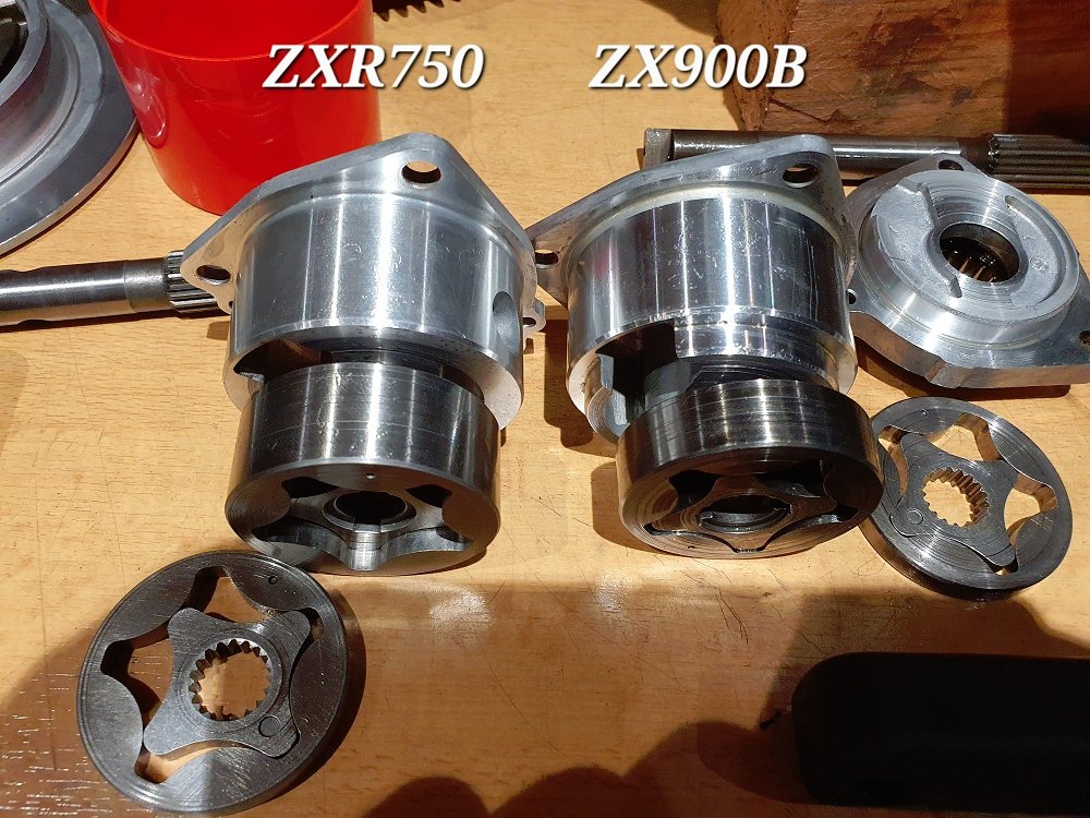

Da es scheinbar eine Mangelversorgung mit Motoröl im Zylinderkopf gab habe ich alle Ölkanäle überprüft, Die Ölpumpe ausgebaut und die Sicherheitsventile im Ölkreislauf überprüft.
Die ZX900B Ölpumpe hatte schon viele teilweise tiefe Riefen und scheinbar eine geringere Fördermenge als eine 750ér Pumpe.
Also wurde sie gegen eine 750ér Pumpe in gutem Zustand getauscht. Das Ventil für den Haupt Ölkreislauf hatte einen defekten Kugelsitz und wurde gewechselt. Das Ventil für den Ölkühlerkreislauf war noch i.O.

Der 9ér hat noch andere Nockenwellen und Schlepphebel bekommen, da die alten leider schon wieder eingelaufen waren. Langsam gehen mir die Ersatzteile aus...
Die schlechtere Kompression auf den inneren Zylindern sind wohl auf den höheren Verschleiß der Laufbuchsen und Kolbenringen zurückzuführen.
Zumindest hat man so genug Teile zum Geburtstagsgeschenke basteln! Der 9er ist wieder im Moped und der 750 steht in der Werkstatt.
Die Kompression vom 750ér ist leider auch eher bescheiden. Mal sehen ob ich da im Winter zu komme.
