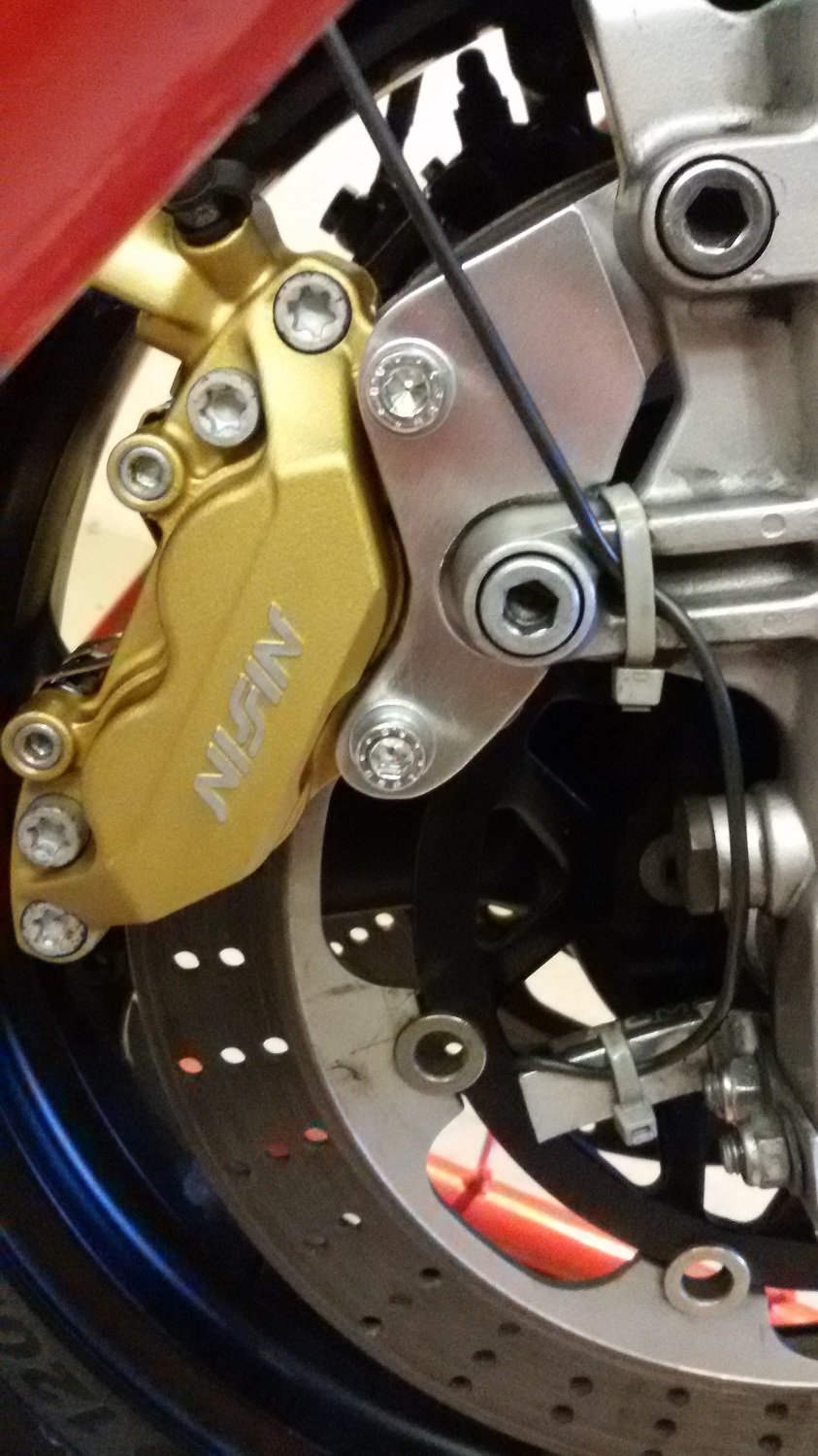

Windy-ZXR hat geschrieben:was spricht gegen die originalen tokicobremssättel ?
Ich würde sagen nix - auch auf ner Renn-Zxr bremsen die gut her ;)
Aber basteln is ja auch schön und bisher alles gut umgesetzt :mrgreen:

Die Original Bremssättel funktionieren gut! Aber das Bessere ist des Guten Feind.
Die Nissin Sättel sind von der Entwicklung locker 10 Jahre jünger und sollen sehr gut funktionieren.
An der Gabel und dem Kotflügel werde ich nichts ändern da ich mir immer die Option freihalte auf Original zurück zu rüsten.

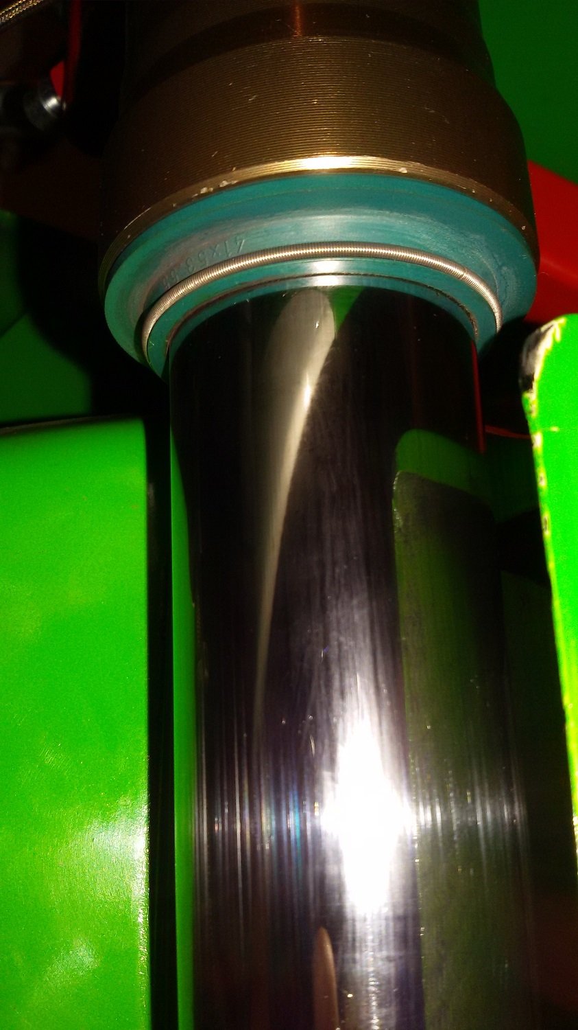

Die Gabel hat einen Service bekommen und ist jetzt mit SKF-Dichtsatz bestückt.

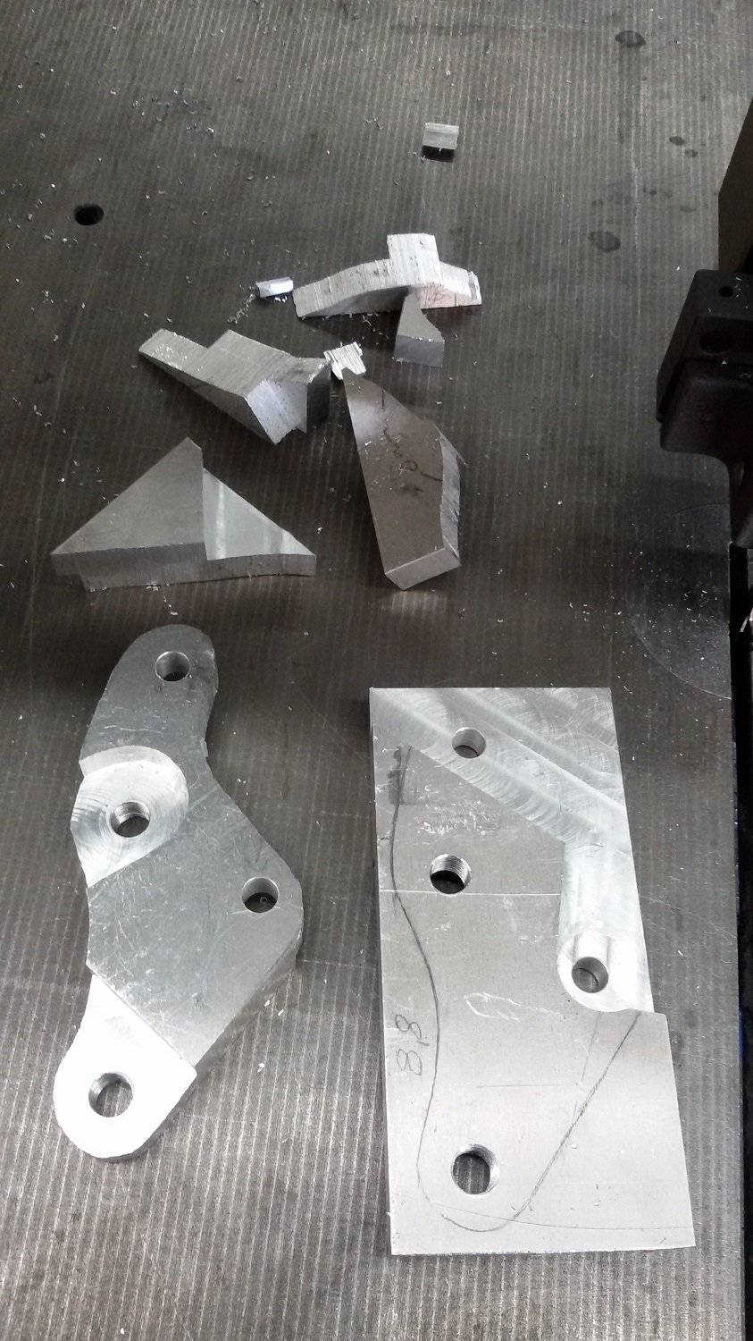

Hab mir überlegt Bremssatteladapter zu bauen. Von 62mm auf 62mm. Macht Sinn oder?
Passen aber noch nicht richtig. Da muss ich noch mal bei...

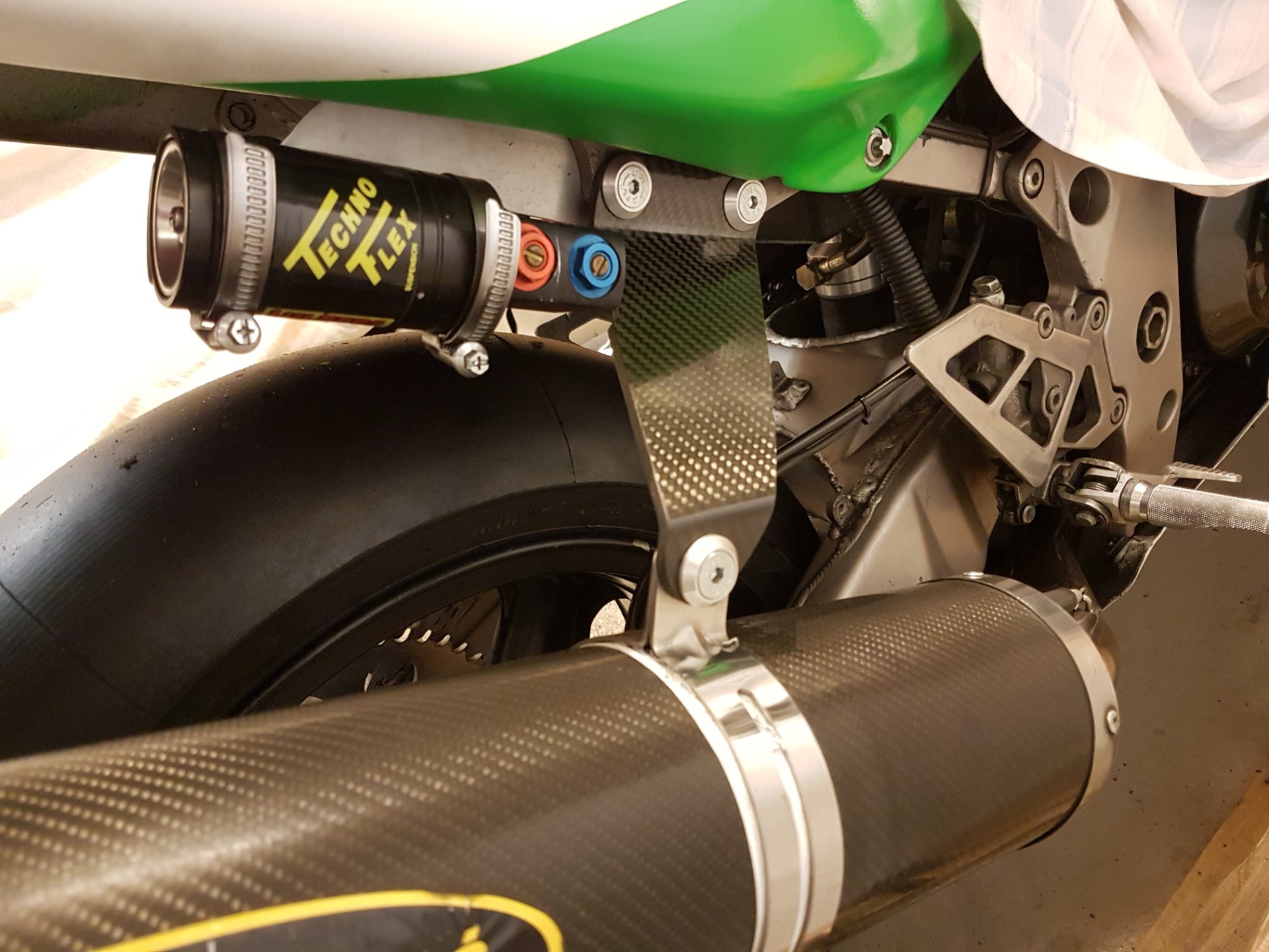

Das Wilbers/ Techno Flex Federbein funktioniert auch bestens
Die Ganganzeige möchte ich auch nicht mehr missen...

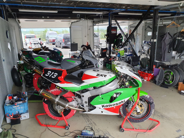

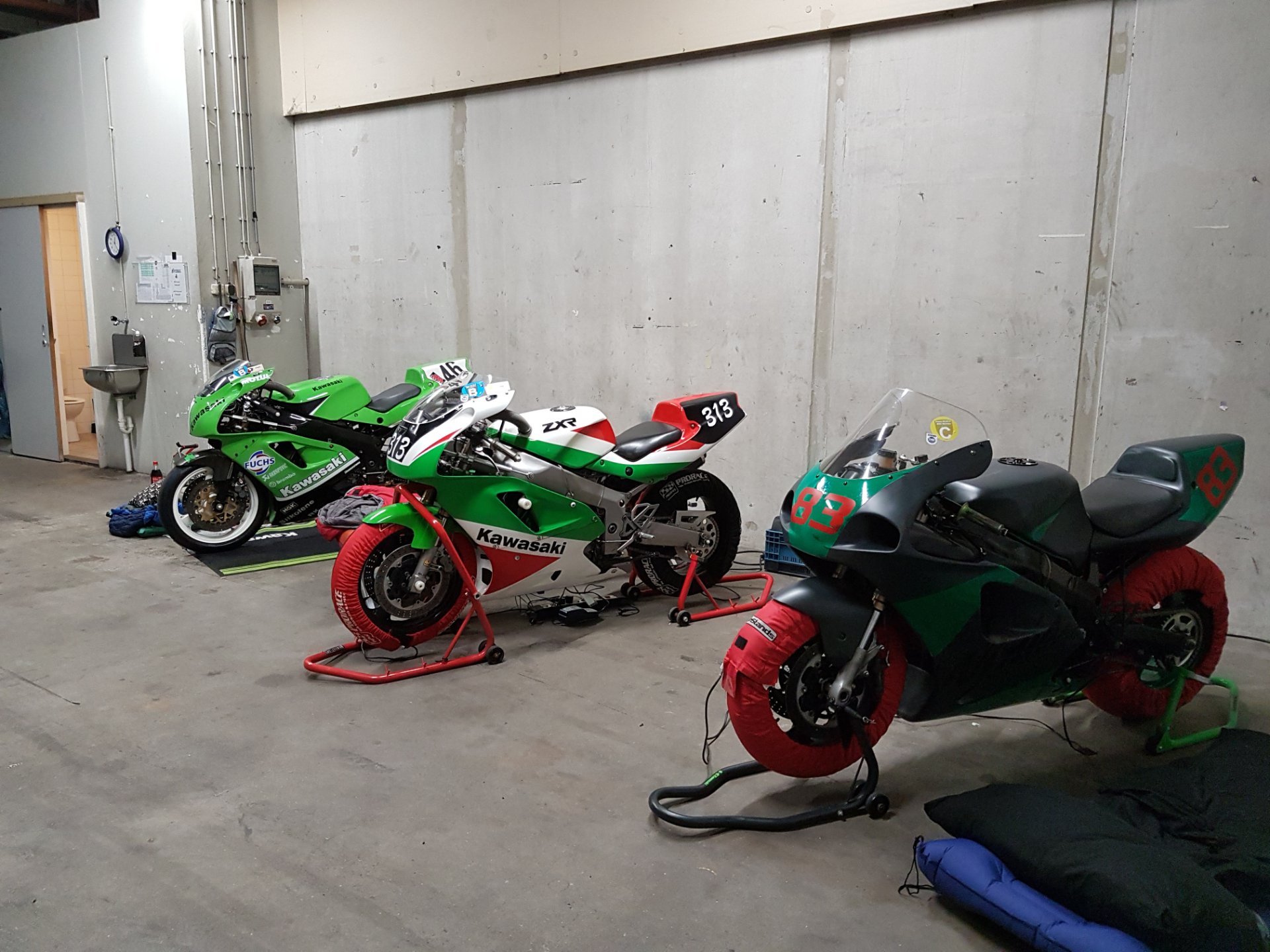

Nachtlager in der Box

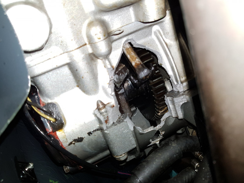

Der Dritte im Bunde hatte weniger Glück.
Seiner ZX7 ist im 2. Turn ein Pleul abgerissen...

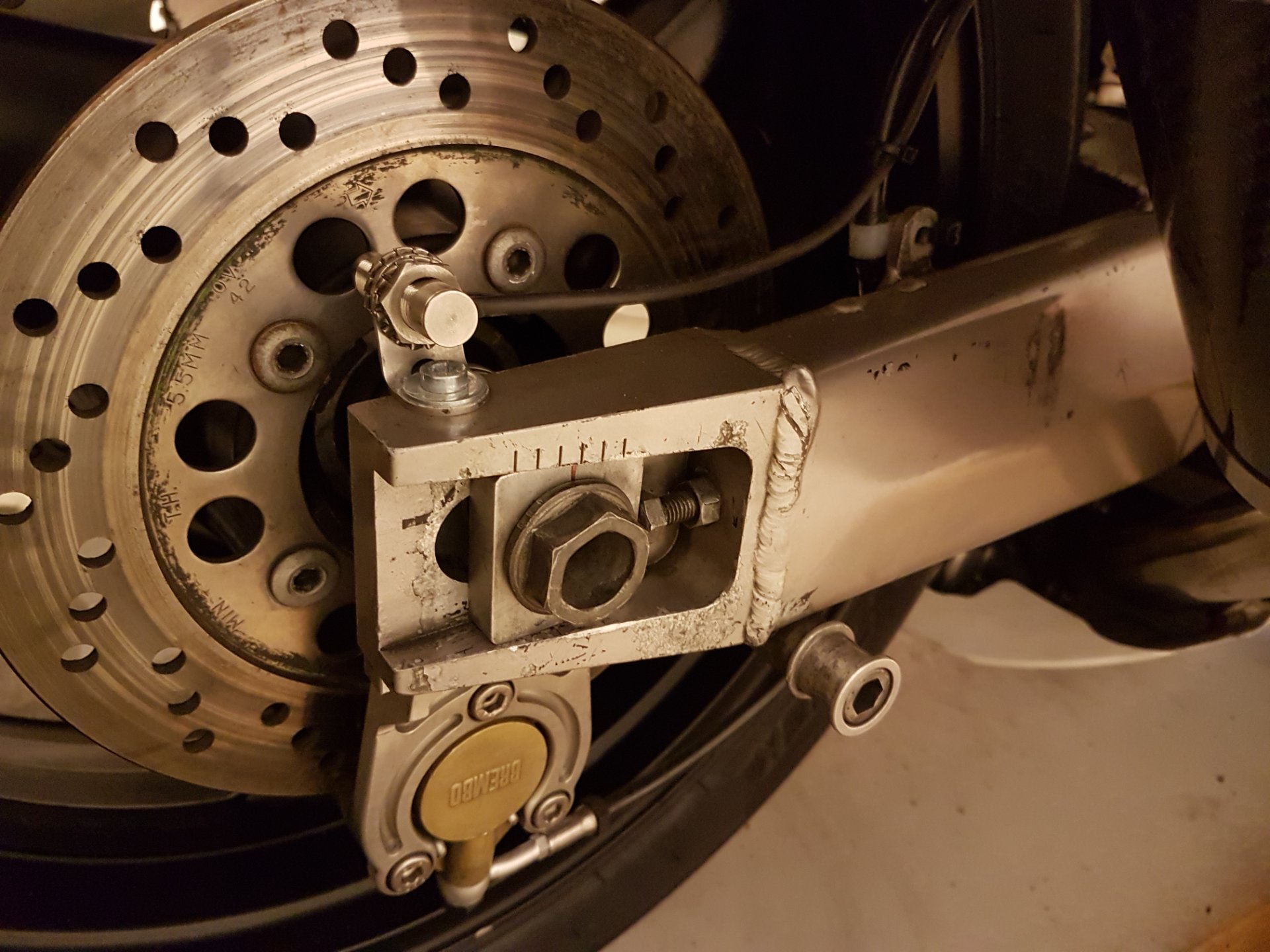

Raddrehzahl (Sensor an hinterer Bremsscheibe) und Motordrehzahl (Signalleitung vom Drehzahlmesser).
Dann muss man das ganze mit aufgebocktem Hinterrad anlernen.
Bei Übersetzungsänderung muss man dann neu anlernen, sonst zeigt das Ding nur noch Mist an. Sah man ja im letzten Video...
Gruß Volker
