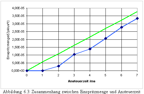

Für die vollsequentielle Betriebsart ist ein Positionssensor an einer der Nockenwellen Bedingung. Sonst lässt sich Zünd-OT Zylinder 1 nicht von Zünd-OT Zylinder 2 unterscheiden. Die vollsequentielle Betriebsart hat folgende Vorteile:
1. Bei halbsequentiellem Betrieb kann nicht unterschieden werden, welcher Zylinder (1 oder 4) bzw. (2 oder 3) im Auspufftakt arbeitet oder welcher gerade das zu zündende Gemisch komprimiert hat. Daher wird auf beiden Zylindern gleichezitig ein Zündfunke ausgelöst. Die beiden Doppelfunkenspulen für 1/4 oder 2/3 zünden somit je 1x pro Kurbelwellenumdrehung. Dagegen kann bei sequentiellem Betrieb mit 4 einzelnen Spulen nur bei Bedarf gezündet werden, also an jedem Zylinder nur 1x pro 2 Kurbelwellenumdrehungen. Damit steht mehr Zeit zum Laden der Spule zur Verfügung. Das ist wichtig bei hohen Drehzahlen. Bei 12.000 1/min dreht sich die Kurbelwelle 200x pro Sekunde. Im halbsequentiellen Modus sind das 200 Zündfunken pro sekunde oder 5ms pro Zyklus. Hier steht bei 1,5ms Ausschwingzeit nur eine Ladezeit von ca. 3,5ms zur Verfügung. Im Vollsequentiellen Modus dagegen 8,5ms. Die 3,5ms sind nur vernünftig machbar, wenn die Spule schnell ihren Ladestrom erreicht, also eine geringe Induktivität hat. Dazu ist aber eine geringe Windungszahl bzw. als Folge ein hoher Ladestrom um 5A erforderlich. Sinn macht die Subaru Spule mit TSZ Schaltgeräten (oder selbstgebauten Endstufen). Die hat bei 3,5ms eine hervorragende Zündenergie. Es lassen sich Löcher in Karton brennen, was die Werksspule nichtmal bei 10ms schafft.
2. Vergleichbar hierzu halbiert sich die Frequenz der Einspritzvorgänge. Die von einem Zylinder benötigte Menge wird in einem langen Zyklus anstatt in zwei kurzen Zyklen eingespritzt. Das angefügte Bild zeigt die Abhängigkeit Kraftstoffmenge je Zyklus bei verschiedenen Ansteuerzeiten mit 12V. Erkennbar ist eine Ansprechverzögerung von ca. 1ms. Diese verfälscht die Einspritzmenge, da sie nicht mehr proportional zur Einschaltdauer ist. Zu allem Überfluss ist die Ansprechverzögerung von der Bordspannung abhängig (hohe Spannung->Ventil zieht schneller an) und von den Herstelltoleranzen des Ventils. Und natürlich dem Kraftstoffdruck. Mit wenigen langen Impulsen von z.B. 5ms arbeitet das System genauer als mit 2x so vielen kurzen Impulsen von 3ms, da sich Änderungen der Ansprechverzögerung im Verhältnis geringer auswirken. Ein hoher Benzidruck verschiebt die Öffnungsdauer hin zu kürzeren Zeiten, so dass die Dosierung ungenauer wird. Der Druck muss nur so hoch sein, dass eine gute Zerstäubung eintritt und dass bei Vollast noch gut 35% Reserve drin sind. da die Brücke von der 1000er GSX-R kommt, sind 3 bar mehr als genug. Der Zusammenhang Boirdspannung / Ansprechzeit ist für diese Einspritzbrücke:
0V: 1,4ms, 10V: 1,3ms, 11V: 1,17ms, 12V: 1,055ms, 13V: 0,97ms, 14V: 0,895ms, 15V: 0,83ms, 16V: 0,775ms. Wir haben das per Software korrigiert.
Zum Druckregler: Wir haben den damals für die Abschlussarbeit getestet:
->Vorlauf 2L/min, Rücklauf 1,5L/min, Einstellung bei Atmosphärendruck am Unterdruckanschluss. Am Unterdruckanschluss wurde ein Unterdruck von 600mbar gezogen. Der Druckregler müsste den Druck von 3 bar um 0,6 bar auf 2,4 bar reduzieren. Stattdessen ergab sich eine Druckreduktion auf nur 2,8 bar. Ergebnis: Der Druckregler reagiert nicht auf den Unterdruckanschluss.
->Die Vorlaufmenge wird von 2L auf 3L erhöht. Der Druck stieg um 0,7 bar, obwohl er hätte konstant sein müssen. Zum Vergleich: Der Ford 88WFAA RP12/01 ändert den Kraftstoffdruck nur um 0,047bar, wenn die Durchflussmenge um 1L/min geändert wird. Die Regelgüte ist Faktor 15 besser. Der Zulieferer Weber hat natürlich auch ein anderes Know-how als die Hinterhoffirmen, die dieses pseudo-Motorsportzeug herstellen. Essentiell wichtig ist eine elastische Membran, ein dichter Dichtsitz und eine angemessene Membranfläche.
Der Regler ist aber nicht schuld, wenn das Teil nicht anspringt. Grob 5ms und grob 3 bar sind für den start okay. ich würde erstmal die Zündung in Ordnung bringen, dann prüfen, ob die 5ms an den Ventilen anliegen.

soo,
ich habs zwar noch nicht wirklich was in der Werkstatt geschafft. ABER ich hatte Kontakt zu Rolf von Streetmax...
hab da mal ein Einspritzmapping kriegen können. Leider nicht aus dem "Full Management" sonder nur aus dem "Fuel Management" Past für mich aber shcon besser als das was ich da zusammen getibbert habe.
Nu gucken
bezgl. der Zündspule bin ich immernoch auf der Suche nach einem Schaltplan..
nicht dass ich bei den 9 Möglichkeiten die anzuschließen was schrotte.
Der BDR ist mittlerweile getauscht und arbeitet nun mit 3,00bar ... ist aber nicht mehr hübsch...
Nu gucken
