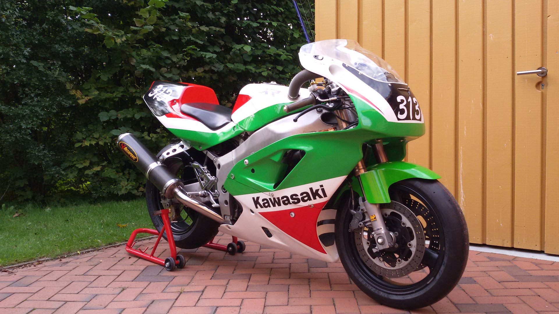

Heckaufkleber Marke "Schwarze Folie+Schere+Fön"
Fertig! Oder doch nicht?

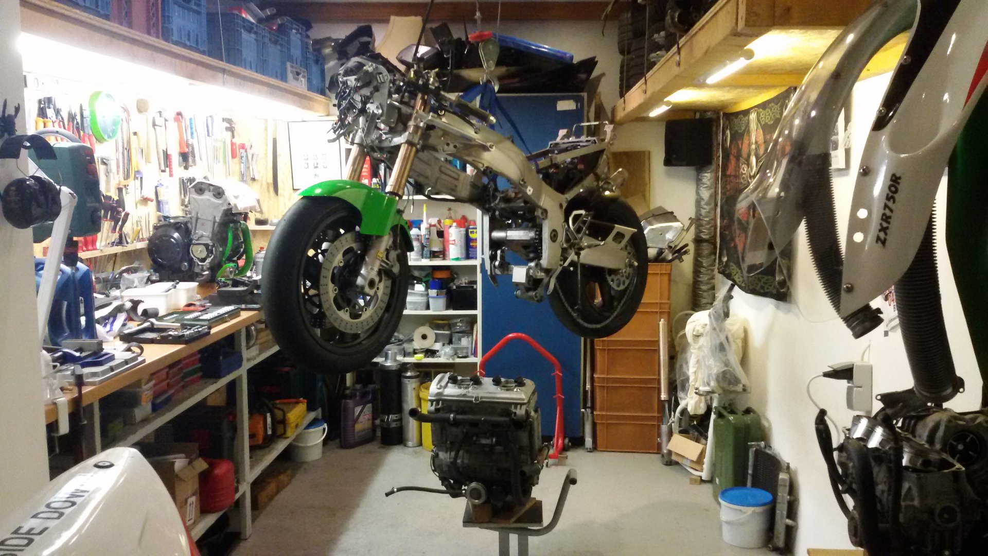

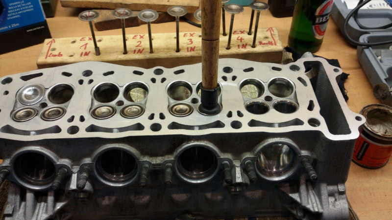

So, da war ja noch der K-Motor...
Also Winterprojekt 2017/2018!

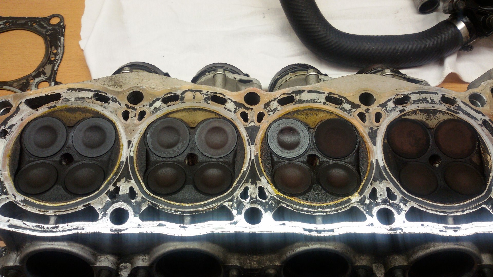

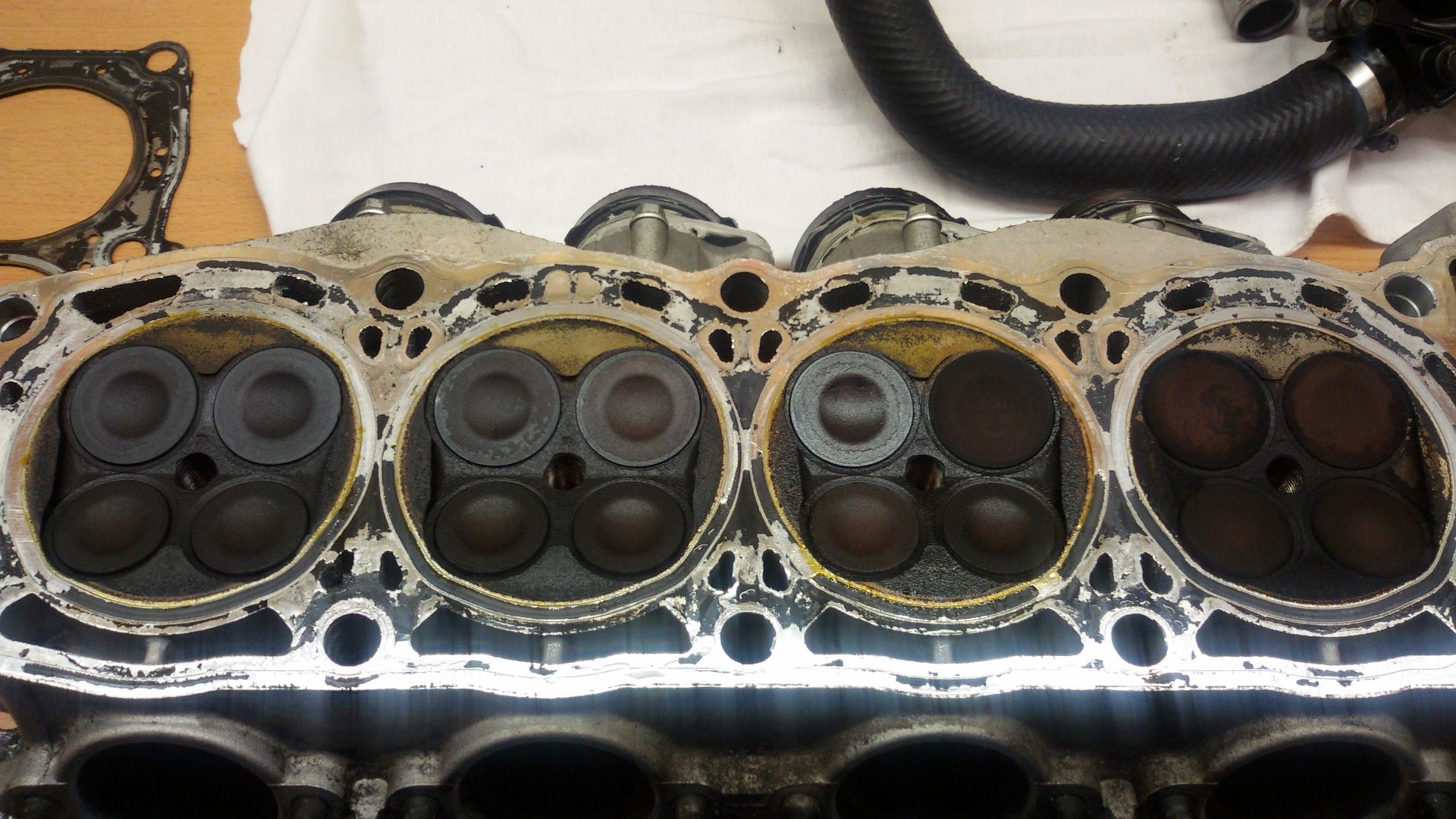

Kopf runter und Bestandsaufnahme

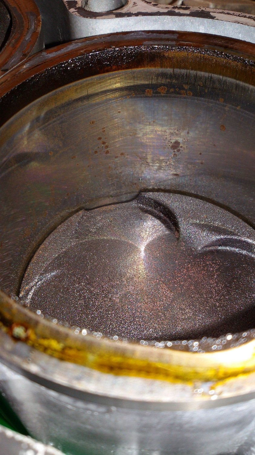

Leichte Standschäden an den Laufbahnen

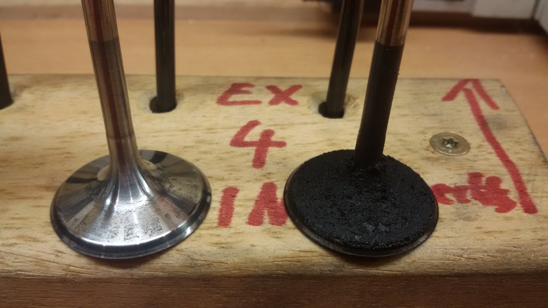

Ventile reinigen und polieren
Die 3 Simmeringe neu

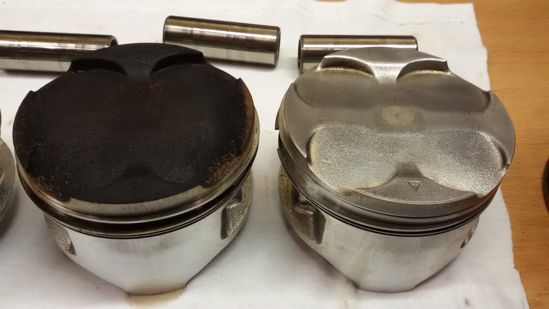

Kolben schick machen
Zuletzt geändert von Buelltreiber am 14 Okt 2021 10:13, insgesamt 1-mal geändert.

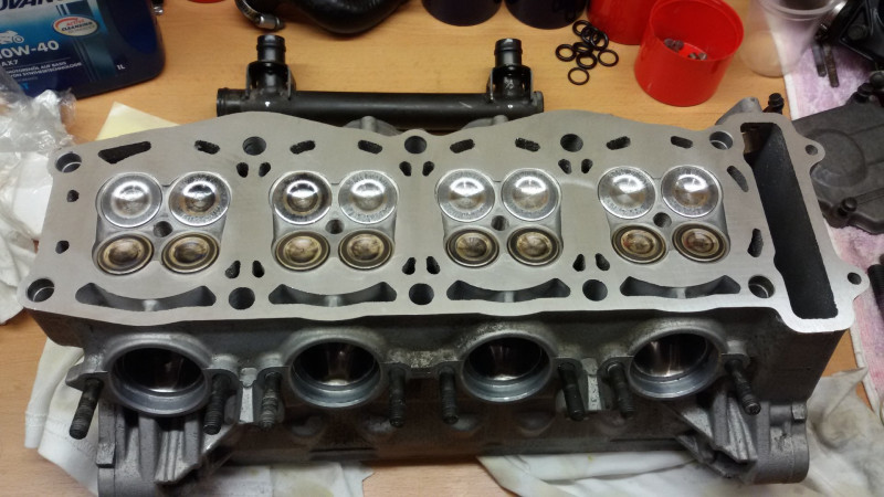

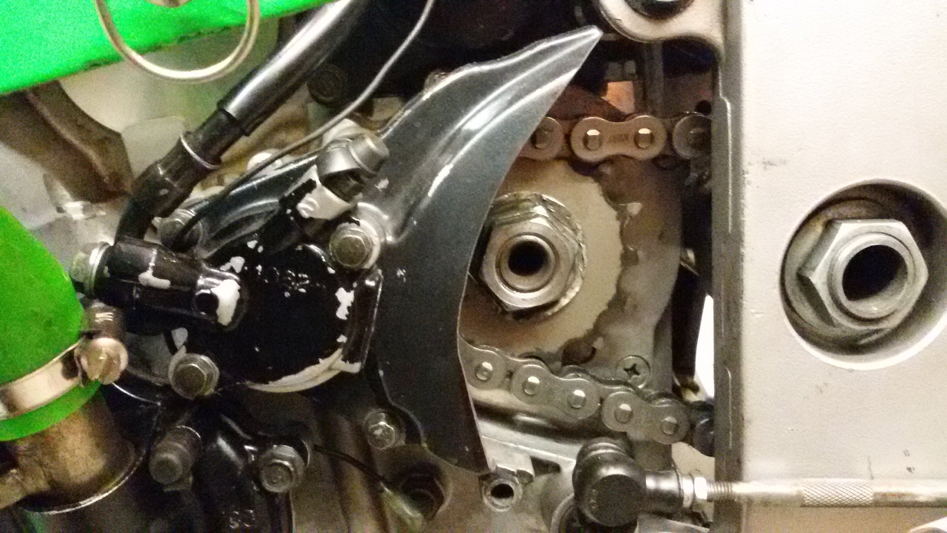

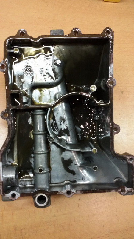

Re: Mein ZXR J-(L)-K Racebike

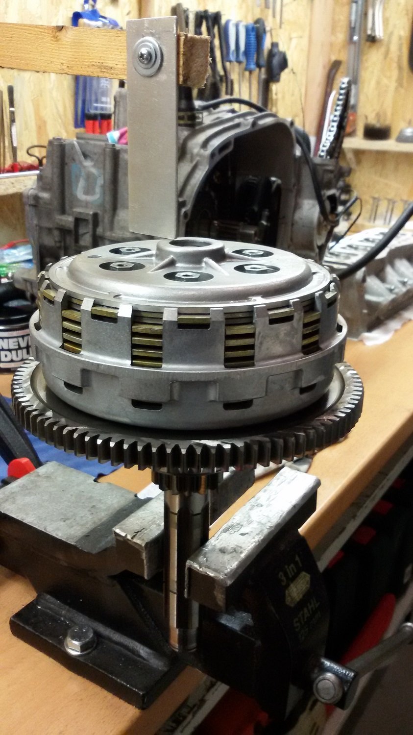

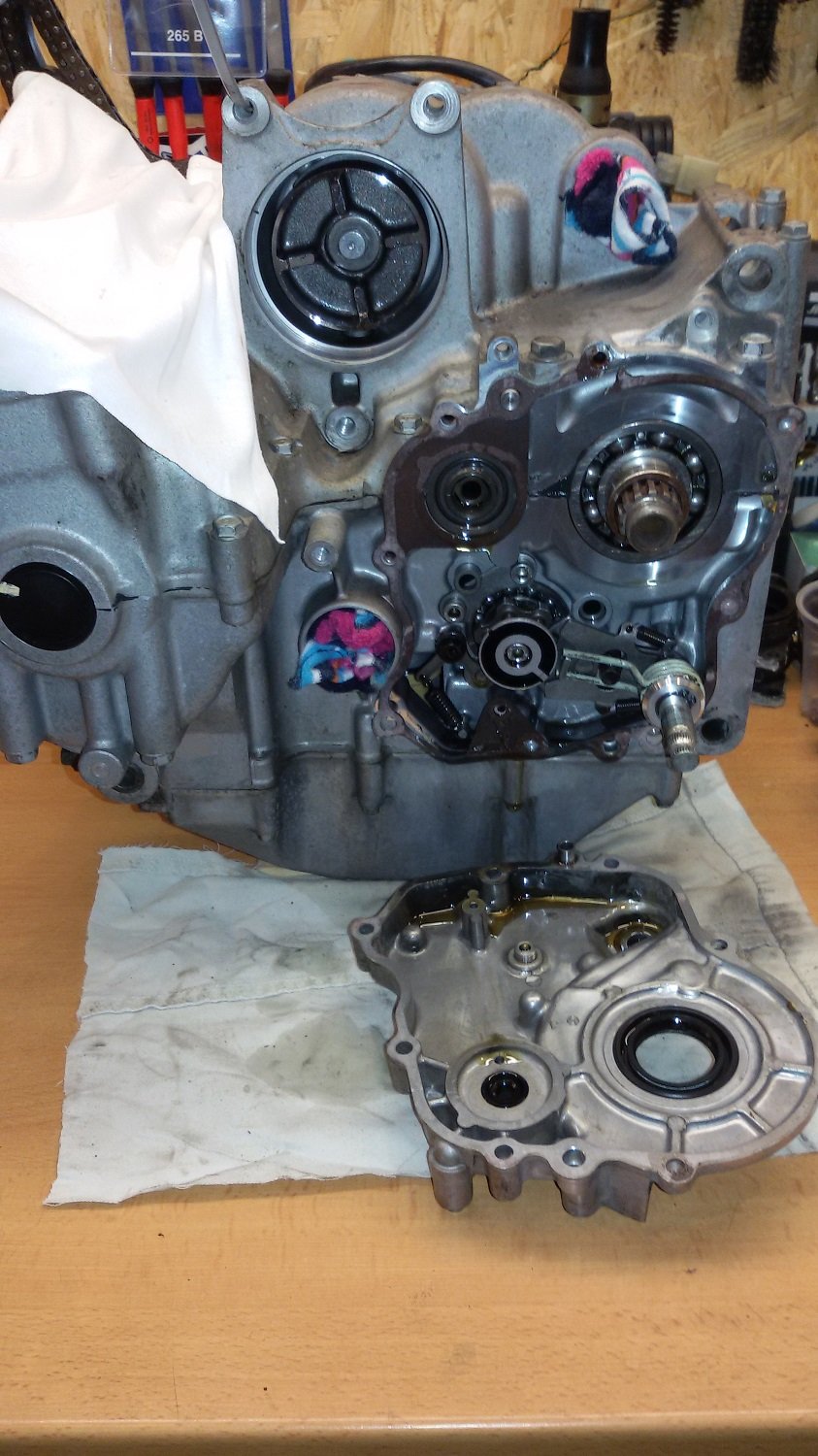

Die stinkenden Reste einer aufgerauchten Kupplung

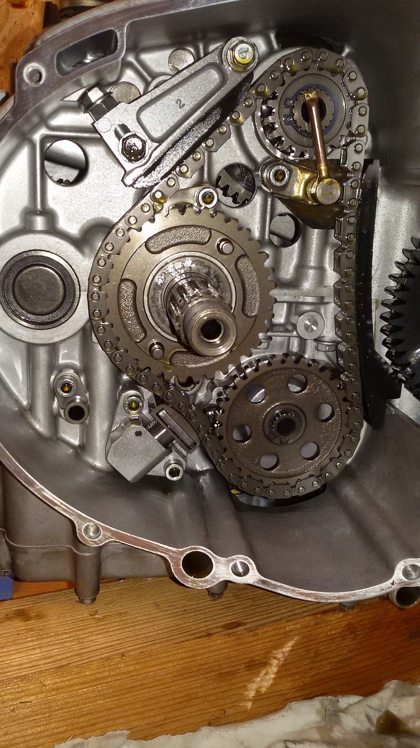

Limakette musste noch gespannt werden
Antihoppingkupplung einstellen
Ventile einschleifen
geplanter Kopf mit bearbeiteten Kanälen
Zuletzt geändert von Buelltreiber am 14 Okt 2021 10:47, insgesamt 1-mal geändert.

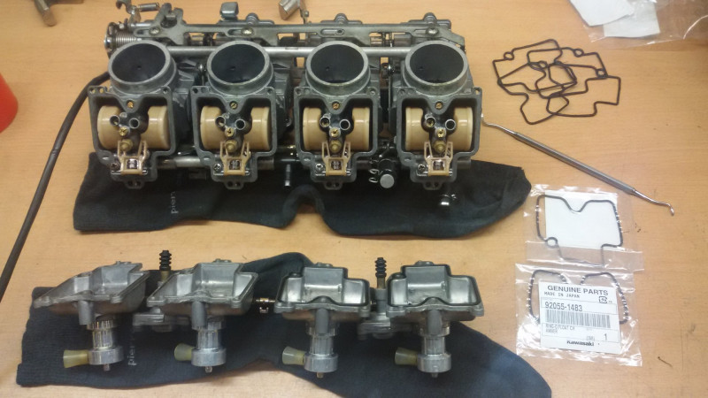

Also Motor wieder raus und K-Motor(auf Werkbank) wieder rein
neue Schwimmerkammerdichtungen nach Vergaserreinigung
Tankhalter aus Alu
Und wenn wieder Zeit da ist wird die Kurbelgehäuseentlüftung noch geändert

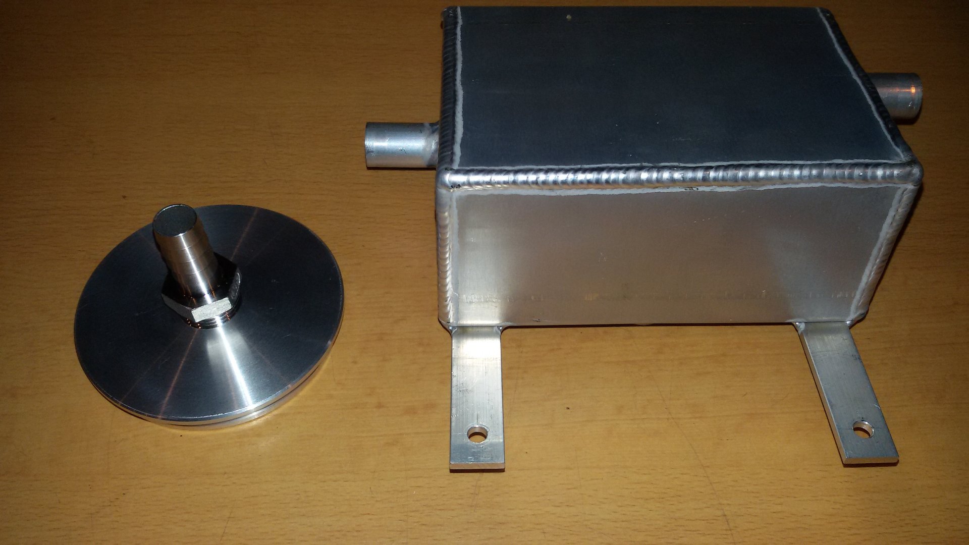

Catchtank gekauft und Limadeckel selbstgedreht
Das schwierigste am Tunen ist immer noch das aufhören... :prost:
Zuletzt geändert von Buelltreiber am 14 Okt 2021 11:19, insgesamt 1-mal geändert.

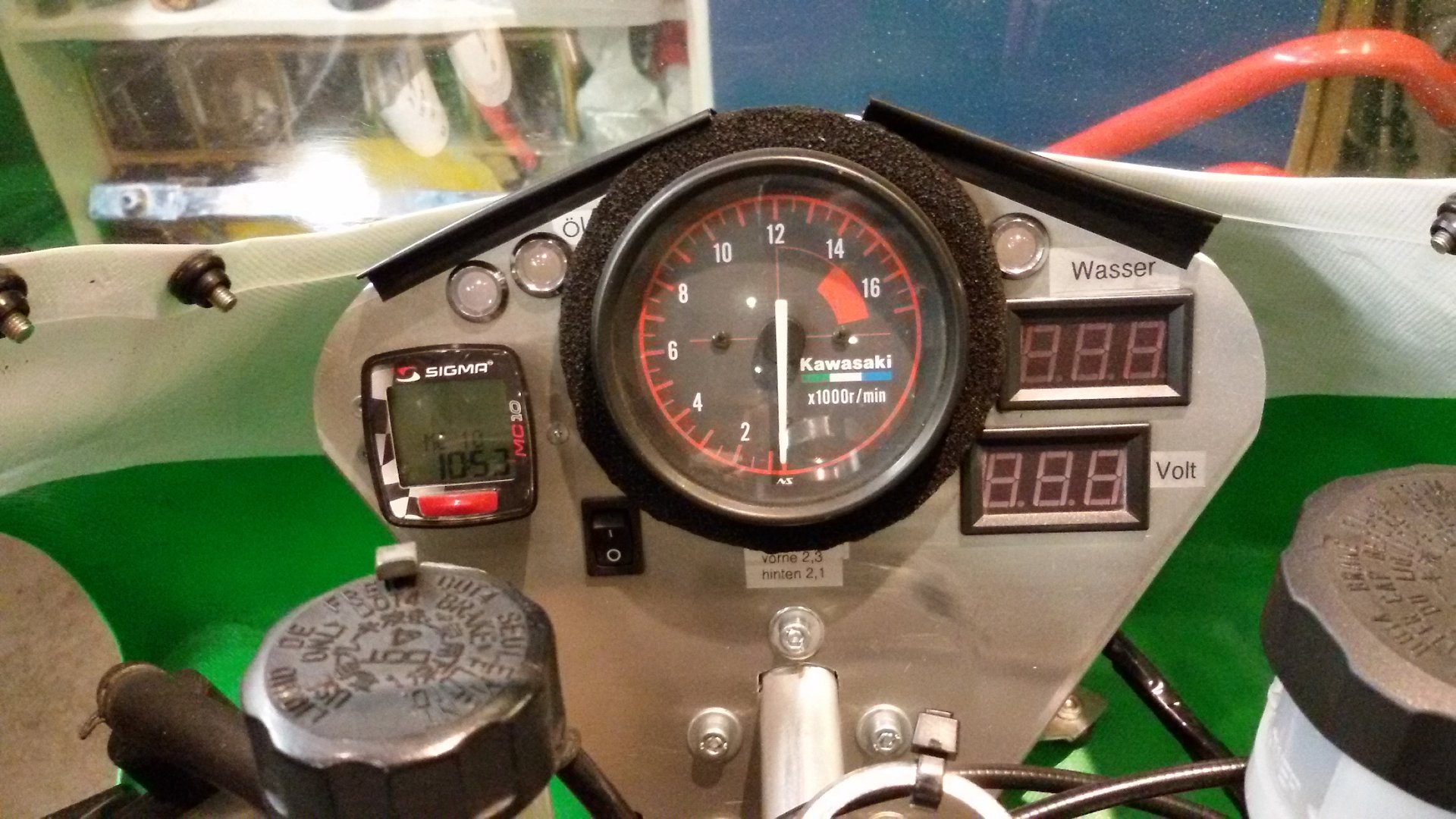

Bissi wenig Eigendämpfung, der Drehzahlmesser....

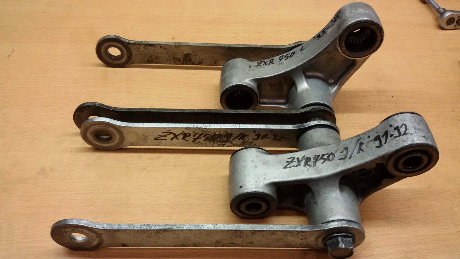

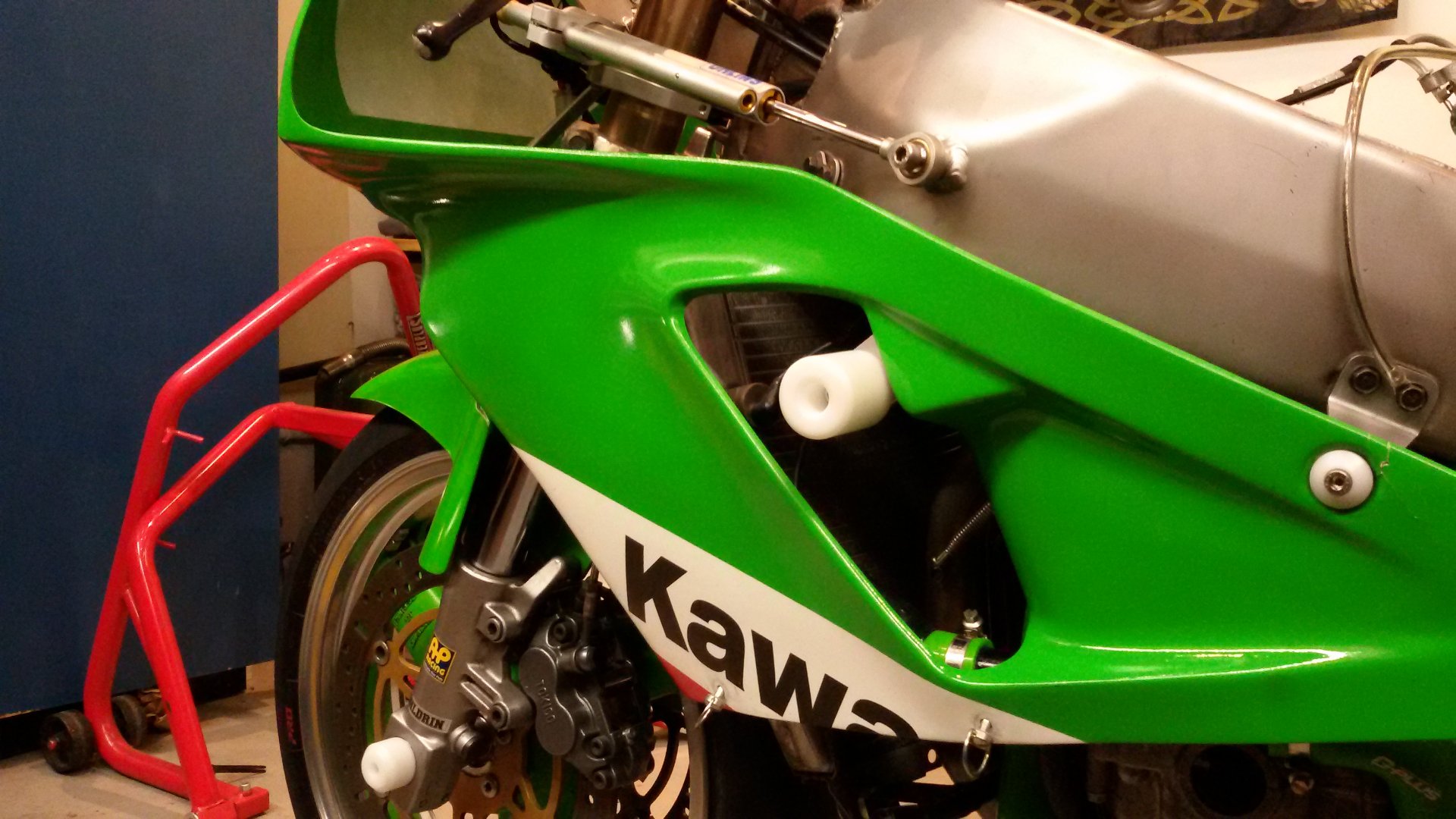

Hab mir ein paar Sturzpads gebaut und den alten Lenkungsdämpfer an der Gabelbrücke gegen einen wirksameren seitlichen getauscht.

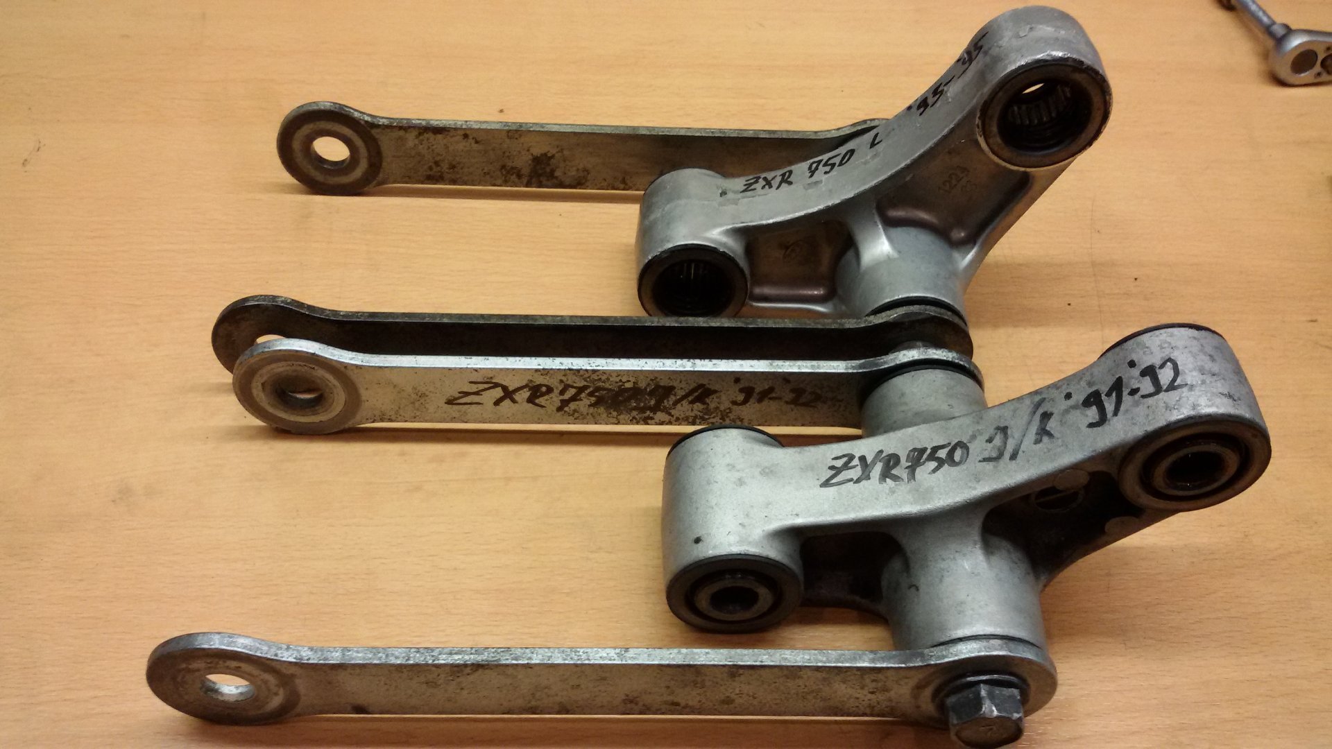

Die J-Umlenkung wurde gegen eine L-Umlenkung samt Zugstreben getauscht.

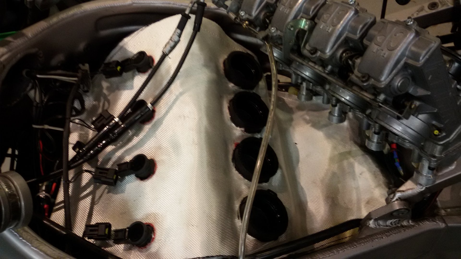

Habe die Hitzeschutzmatte kleiner gemacht und wieder eingebaut.
Durch den vorher fehlenden Luftspalt zwischen Hitzematte und Rahmen gab es zu viel Hitzestau und der Rahmen hat sich zu stark erhitzt.
Die Matte deckt seitlich nur noch den Motor ab und lässt die Hitze jetzt seitlich zwischen Rahmen und Motor entweichen.

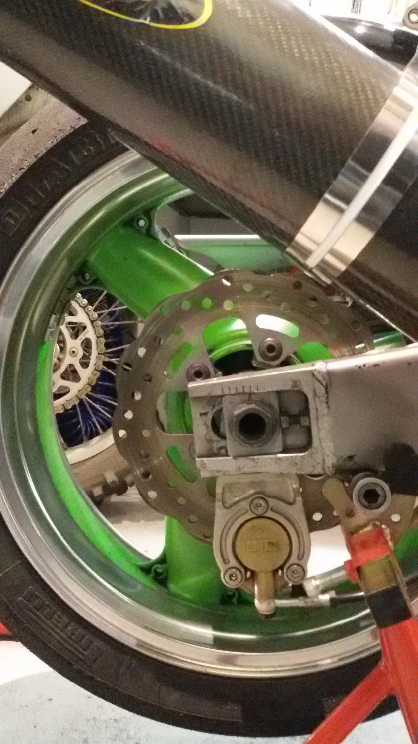

Hinten gab es eine neue Bremsscheibe die hoffentlich nicht mehr zur Salatschüssel wird.
Bremsscheibe hinten
Bremsscheibe hinten
Der schwankende Drehzahlmesser wurde durch einen ZXR 400 Drehzahlmesser ersetzt und etwas gedämpfter gelagert.
Drehzahlmesser ZXR 400

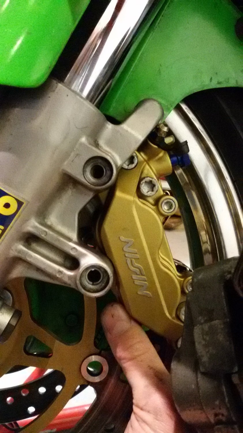

Der Versuch Nissin Bremssättel mit 62mm Lochabstand zu verbauen scheiterte leider um 3mm.
Der Entlüftungsnippel stößt an den Gußhalter des Kotflügels.
Diese Nissin Sättel wurden gerne an die GSXR 1000 K1/K2 gebaut da sie besser als die 6-Kolbensättel funktionieren.
Bremssattel von CBR600RR
Zuletzt geändert von Buelltreiber am 14 Okt 2021 10:57, insgesamt 1-mal geändert.

wenn sich die Nissin-Sättel sich echt nur um 3mm nicht ausgehen, würde ich die Kotflügelaufnahme etwas bearbeiten. So viel braucht die nicht zu halten...
Beiträge: 3083
was spricht gegen die originalen tokicobremssättel ?
