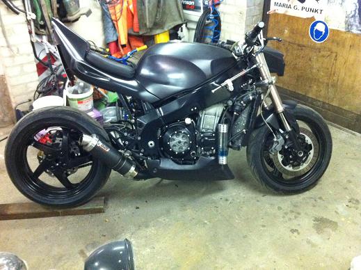

So klappe die erste! Mein erster Fighterumbau!
Re: So klappe die erste! Mein erster Fighterumbau!
ISt das nicht die originale der VFR?
Räusper...
Wenn man ne Einarmschwinge einbaut, braucht man auch die zugehörigen Teile sowie die Felge. Und die sieht bei Honda nunmal so aus...

Das ist die Originale VfR 800 rc 46. Ne Pkw Felge bekommst du auch eingetragen!

So Weil ich jetzt schon in den kurven mit die Töpfe schleife mussten sie erstmal schnell unters Heck bis ich mir was besseres überlegt hab.

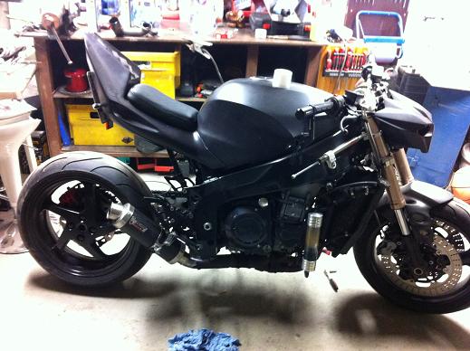

Hab mal noch ein paar kleine sachen geändert :rasta:
Blinker ab ins Heck
Blinker ab ins Heck
Blinker ab ins Heck
Blinker ab ins Heck
Auspuff endlich etwas Dezenter
Warte lass ich kann das, Oh kaputt...
kommt gut
der den Berg erklomm hat geschrieben:kommt gut
Allerdings!
Auch die Blinker-Idee find ich gut. Ich hoffe nur, daß sie nicht vom Kennzeichen verdeckt werden und der Mindestabstand eingehalten ist. Sonst sehe ich da langfristig ein HU-Problem!
(Soll nur ein Hinweis sein und keinesfalls das Ergebnis schmälern!!!)

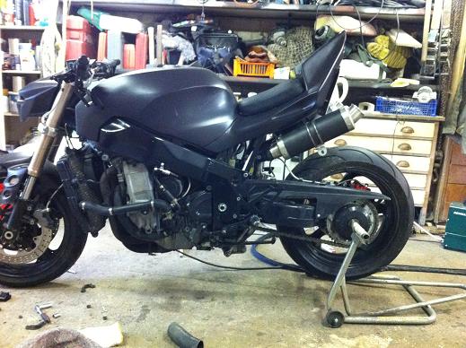

Und ich war mal wieder sehr Fleißig!
Pure Handarbeit!
Pure Handarbeit!
Der Deckel wurde nur mit einem Dremel bearbeitet!!!

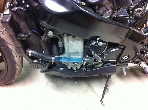

Was ist das für material beim Kühlwasserrohr :?: Coole Idee 8)
Den kupplungsdeckel hast du gut hinbekommen. Leider konnte ich dir mit der richtigen materialstärke nicht helfen. Aber es hat ja geklappt :prost:

Das mit dem Rohr hab ich mir hier im Forum abgeguckt, vom 3/4L Fan! Ist ein Polycarbonat rohr.
Das mit dem 8mm war schon richtig und gut!
War aber eine scheiß arbeit mit dem Dremel!!!

Lenkungsdämpfer hängt falsch. Mag ja für die Optik Ok sein der Rahmenlinie zu folgen, technisch sollte die Schelle an der Gabel runter. Gerade Linie wählen, keine Diagonale.
