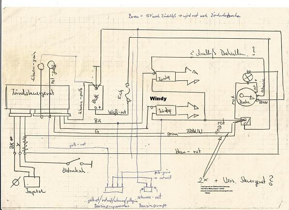

@veiderer
ich setzt den scheiß jetzt hier rein......evtl. brauchts ja noch ein anderer :wink:

Re: Projekt M - 2
Danke Windy :prost:
Aber hab jetz bißl den Durchblick bei der Pause und bin dabei, nen Schaltplan zu zeichnen anhand des alten Kabelbaumes, bevor ich die Tage dann den Kabelbaum neu mache.
Aber danke und ich werd mal bißchen vergleichen mit deinem.

Re: Projekt M - 2
Klaus69 hat geschrieben: @Windy:
War da nicht ohnehin was mit Kabelbaum bauen und Doku :?: :loldevil:
Und die Bilder die zu dem Thema mal in Deinem Threat waren sind auch nicht mehr zu sehen...
ja mein freund, du hast ja recht. aber....aufgeschoben ist nicht aufgehoben :mrgreen:
@rest
der plan vom kabelbaum ist als hilfestellung zu sehen.
etwas grundwissen zum stromverlauf der ZXR ist erforderlich.
Re: Projekt M - 2
Habe gerade noch einen alten, aber informativen Threat zum Thema gefunden.
Ein bischen Grundwissen schadet da aber auch nicht. Außerdem sollte man gleich noch über Quickshifter, Schaltlicht & Co nachdenken ( falls man so was verbauen möchte... )
