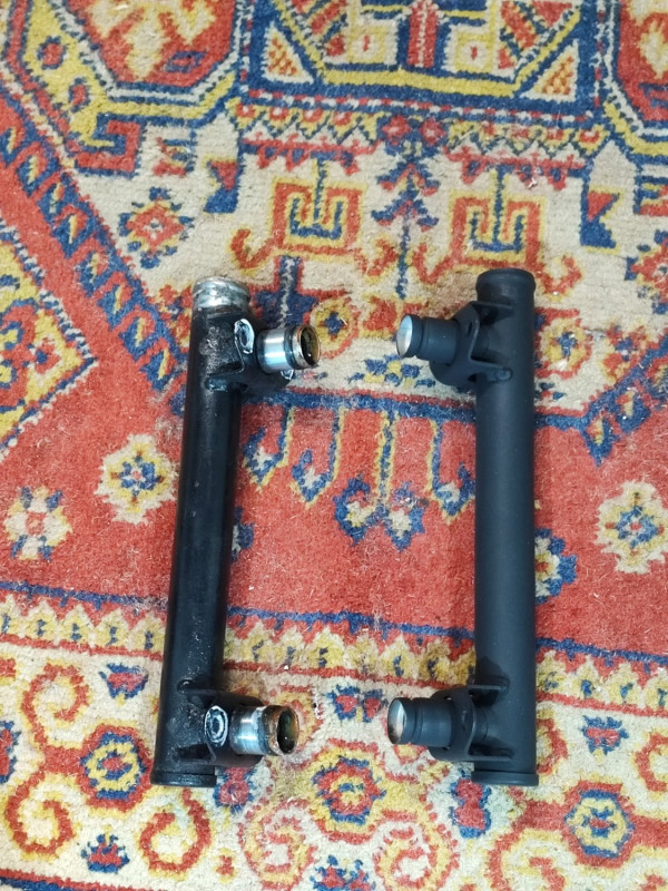

Ich hab dieses Wochenende ein wenig weitergearbeitet an meiner ZXR
Erstmal hab ich mir eine Hebebühne von Güde gekauft damit ich nicht mehr auf dem Boden hocken muss 😂😂 Dann ging es weiter am Krümmer und am Wasserrohr frontseitig am Motor
Das Rohr hab ich strahlen lassen und mit Hitzeschutzlack lackiert, ebenso den Krümmer

Beiträge: 1715
Re: Der Phönix aus der Asche
Lack aus der Dose oder richtiger Ofenlack?
Der Dosenlack hat bei der 80er schon nicht lange gehalten
NilsZXR750
Beiträge: 35
Registriert: 29 Aug 2024 13:10
Beitrag von NilsZXR750 »
Dosenofenlack 😂😂😂
Ich hab erst das Rohr lackiert und in den Ofen gehangen..hat gehalten aufjedenfall.... Zusätzlich kam noch die Hitze des Motors dazu
Mal schauen wielange es hält 😁😁

Das Wasserrohr wurde Glasperlengestrahlt
Den Krümmer hab ich mit Putzvlies nur ordentlich sauber geschliffen und dann mit Bremsenreiniger gereinigt.
Danach halt lackiert
