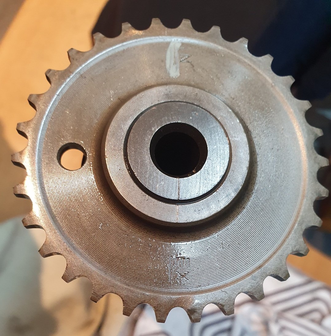

Ein Nockenwellenlager lief hakelig.
Nockenwelle ohne Lager und Ritzel
Beide Nockenwellenlager wurden ersetzt. dafür musste ich eine Schlosserei mit dem richtigen Werkzeug (Abzieher und Hydraulikpresse) um Hilfe fragen.

saubere arbeit und danke für die bilder. :thumpsup:
wie hast du die zahnräder der nockenwellen wieder exakt auf deren alte position gebracht.
das dürfte für viele interessant sein die das auch mal machen müssen.

Vorher angerissen und beim Aufpressen erst leicht angesetzt, kontrolliert und dann gehofft...
Hat dann auch beim zweiten mal geklappt.

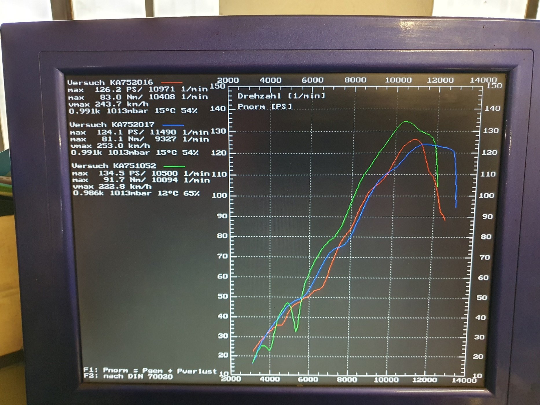

Neulichs auf dem Prüfstand.
Sehr gut gegen Winterdepressionen!
Ulf hatte noch alte Messungen von meinem Moped als Vergleich (rot und blau)
Die aktuelle Kurve ist in grün dargestellt.
Die beiden Zacken nach unten bei 4k und 5.5k sind vom zu schnellen aufmachen der Flachschieber.
Da hat sie sich kurz verschluckt
Oben magert sie leicht ab. Da kann ich die Hauptdüse noch 5 größer nehmen (von 150 auf 155).

:thumpsup: ............Der Sound am Prüfstand ist einfach Spitze :mrgreen:
