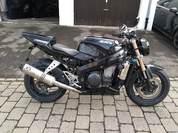

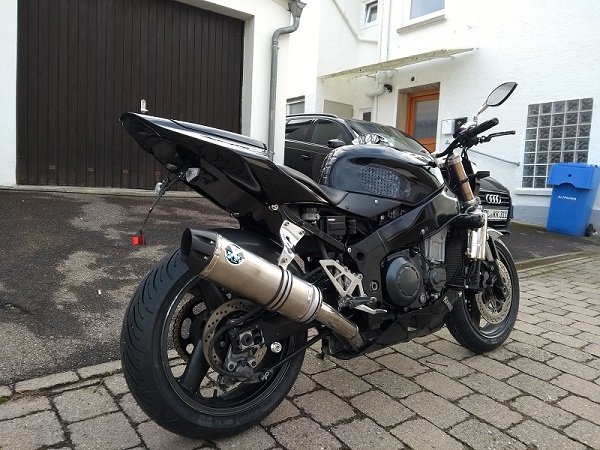

Hallo zusammen
Es gibt neues in Sachen Erika: sie ist nun soweit fertig und läuft mittlerweile schön.
Waren nur noch ein paar Details zu machen, wie z.B. der Endtopf, neue Reifen, andere Aufkleber usw.
Jetzt gehts die Tage noch zum TÜV, danach darf sie nach nun bald 9 Jahren Standzeit wieder auf die Straße
Hier noch 2 Bilder vom aktuellen Stand:

Re: Projekt Erika - Wiederaufbau einer J
Einfach
:reiten
Die Adapterplatte fällt doch garnet auf. Sieht Top aus mit dem Pot!

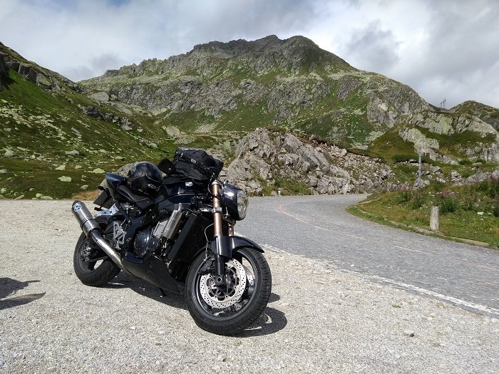

nachdem hier seit Erikas TÜV und der Zulassung am 01.03.2018 Funkstille herrscht, schreibe ich nun ein paar Zeilen zu dem, was wir im vergangenen Jahr erlebt haben.
Mittlerweile sind wir wunderschöne 10 000 km älter, wodurch die Erika mit nun stolzen ~83 000 km weiterhin die Oma in unserem ZXR-Stall bleibt

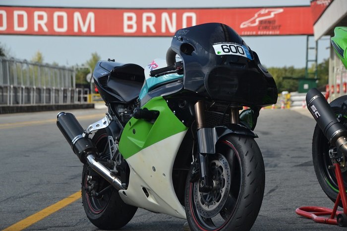

Zweifelsohne zählen dabei der Urlaub in den Schweizer Alpen sowie unser erster Rennstreckenbesuch in Brünn zu den Highlights.
Aus unseren Restteilen ergab sich für die Rennstrecke sogar noch ein notdürftiges und kunterbuntes Kleid
Geil wars - ein unbeschreibliches Vergnügen!
Insgesamt hat sie sich mehr als brav geschlagen, dennoch haben wir auch während der Saison etliche Stunden mit Schrauben verbracht.
Die meiste Zeit hiervon war allerdings dem Verschleiß, ein paar "Kinderkrankheiten" und der Kosmetik geschuldet.
Dennoch konnten wir einige neue Erkenntnisse daraus gewinnen bzw. einige Erwartungen bestätigen.

Benzinpumpe:
Ein Klassiker
Dieses Saubiest hat Satan höchstpersönlich erfunden
Da hat sich die Erika eine Infektion mit der bekannten Benzinpumpenseuche eingefangen.
Natürlich ist das im Urlaub mitten in der Schweizer Pampa passiert
Mit der Nagelfeile die Kontakte abgeschliffen und so wieder gut heimgekommen.
Wenn alles glatt laufen würde, wäre es schließlich langweilig...
Ansonsten gabs nur noch ein paar Kleinigkeiten: Radlager wechseln, Bremsbeläge wechseln, Benzinleitungen wechseln
