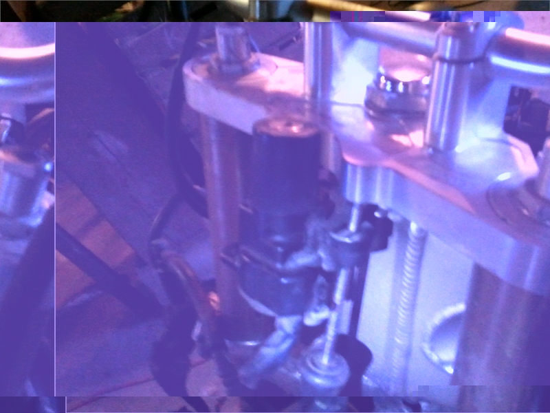

moin zusammen, ich bin dabei meine J auf fighter umzubauen, die Gabelbrücke passt.
Aber das Zündschloss passt nicht so das ich den Lenker verreigeel kann...?
Was kann ich da machen??

Pauschal sag ich mal, dass das Foto ne miese Qualität hat und ich nichts darauf erkenne.
Aber soweit mir bekannt ist, sind zwischen Gabelbrücke und Zündschloss immer so Aludistanzen
dazwischen. Die seh ich aber nicht. Schau mal ob du die hast. Anders gefragt: Ist das Schloss zu
hoch angebracht?

jo das Schloss sitzt sehr hoch
solche Alu dinger waren nicht dabei... muss denn mal gucken was ich da zwischen machen kann...
Re: Lenkerschloss?
Mach mal Alu dazwischen! Sonst bekommst zu viel Gewicht aufs Vorderrad...

Ja da gehören Aludistanzen rein.
Hier kann man es etwas erkennen. http://imageshack.us/photo/my-images/137/hpim5859.jpg/" onclick="window.open(this.href);return false;
Hab gerade den Mike seinen Fighter in der Mangel.
Da könnte ich dir relativ leicht nachmessen wie lange die Dinger sein müssen.

bei meiner sbk-gabelbrücke war das schloß nicht im rechten winkel zur gabelbrücke angeschraubt...
brauchst ja nur das schloss so anhalten, dass es passt und dir dann die entsprechenden alu-distanzen rausmessen.
gabelbrücken von verschiedenen herstellern befestigen das schloß oft auf unterschiedliche weise, also aufpassen, dass man die richtigen distanzen zur passenden gabelbrücken hat

Ich habe heute mit meinen Tüv-mensch gesprochen der meinte, das was ihr schon sagtet, das da im normal fall Distenzen zu gehören und ansonnsten das mit dem Schloß mitführen in der Abe/ dem Gutachten der Gabelbrücke steht!!

Also ich hab dir vorhin auch nachgesehen.
Bei Mikes Bike haben die Hülsen 24mm in der Länge und einen Durchmesser von 15mm.
