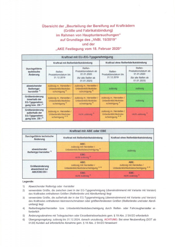

Sooo, gestern war es soweit! Ganztägiger Hirnfick über neue Gesetzesänderungen, einschließlich des hier bereits heißdiskutierten Reifenthemas.
Die Entrüstung über diesen Blödsinn erstreckte sich quer durch alle Reihen, bis zum Rednerpult - aber das sagte ich ja schon bereits.
Alles in Allem ist es nicht ganz so schlimm, wie im Mopedreifen.de-Video (MRV) dargestellt, unbequem bleibt es für Manche jedoch weiterhin!
Einige Fragen konnten jedoch noch immer nicht zu 100% geklärt werden. Darauf weise ich dann im Folgenden nochmals hin.
Aber den Knaller heb ich bis zum Schluß auf!
Alles Folgende gilt bei vorhandenen Reifen DOT<XX20!!!
Beschäftigen wir uns zunächst mit den hier hauptsächlich betroffenen
Fahrzeugen mit nationaler Zulassung bzw. Einzelzulassungen:
Die Meisten von uns haben Reifenbindungen in den Papieren stehen, deren Pellen es seit Jahrzehnten nicht mehr gibt, oder den Satz "Reifenfreigabe gemäß Hersteller/Betriebserlaubnis beachten... blaaahhh" - also MIT REIFENBINDUNG.
Seit November gilt:
- Mit Reifenbindung und zulassungskonformer Reifengröße: Es ändert sich GARNICHTS!!! Die Reifenfreigaben und -Empfehlungen behalten auch weiterhin ihre Gültigkeit und sind auch weiterhin mitzuführen!
- Mit Reifenbindung und genereller Größenänderung (Bsp. 190/50 => 190/55): Es ist EINMALIG eine Begutachtung nach §19(2) erforderlich und in die Papiere einzutragen. Die Unbedenklichkeitsbescheinigung/Reifenfreigabe hat in diesen Fällen, in Bezug der Größenänderung, keine Gültigkeit mehr, in Bezug auf Typ und Profil jedoch schon!
Bei Fahrzeugen OHNE REIFENBINDUNG darf JEDE KOMBINATION von Hersteller und/oder Profil montiert werden, solange die Größen in den Papieren stehen! Reifenfreigaben werden NICHT MEHR BENÖTIGT!!!
Bei Größenänderungen (Bsp. 190/50 => 190/55) müssen diese abermals via §19(2) in die Papiere.
Da inzwischen fast jeder
ein anderes/neueres Moped mit EG-Typgenehmigung
im Stall stehen hat, verhält es sich beim Zweitmoped wie folgt:
(Spaßig: Es gibt identische Übergangsmodelle, die von Baujahr zu Baujahr eine ABE und dann eine EG-Typ-Zulassung haben...
- Mit Reifenbindung, zulassungskonforme Reifengrößen: Die Reifenfreigabe ist mitzuführen und behält ihre Gültigkeit.
- Mit Reifenbindung, abweichende Reifengrößen innerhalb der Größengrenzen der Typgenehmigung: Die Freigabe behält auch in diesem Fall ihre Gültigkeit. (
Welche Fälle auch immer in der Praxis davon berührt sein mögen...)
- Mit Reifenbindung, abweichende Reifengrößen außerhalb der Typgenehmigung => §19(2) + Eintragung der Größe + Freigabe für Typ und Profil
- Ohne Reifenbindung, zulassungskonforme Reifengröße => freies Kombinieren von Typ und Profil
- Ohne Reifenbindung und abweichende Reifengrößen innerhalb der Größengrenzen der Typgenehmigung => freies Kombinieren von Typ und Profil + Freigabe für Größe
- Ohne Reifenbindung, abweichende Reifengrößen außerhalb der Typgenehmigung => freies Kombinieren von Typ und Profil + §19(2) + Eintragung der Reifengröße
KNALLER ab DOTXX20:
Ab Reifenalter DOTXX20 auf beiden Achsen braucht man KEINE FREIGABE MEHR und es kann frei kombiniert/montiert werden!!! Ich hab das oben alles nur getippert, für die, die noch gute "alte" Reifen montiert oder noch nen <DOTXX20-er-Satz in der Garage liegen haben! Und auch bei Hersteller-/Profilwechsel bei Fahrzeugen MIT REIFENBINDUNG ist dann (ACHTUNG!) KEINE EINTRAGUNG ERFORDERLICH, wie im MRV-Schreckgespenst prognostiziert!!!
UND (jetzt kommts!) ab 1.1.25 braucht dann auch für seine alten Pellen (vor DOTXX20) keine Freigabe mehr!
Ab 01.01.25 ist das Thema "Reifenfreigabe" endgültig kein Thema mehr und die Zulässigkeit wird nur mehr über die verwendeten Größen geregelt!

Mir raucht auch gerade die Birne, aber vielleicht auch nur, weil ich mich sträube folgendes zu akzeptieren:
möchte ich bei einer H von 170/60 auf 180/55 gehen - das heißt eingetragen in den Papieren, dann ist das nicht wirklich ein Akt, da es Freigaben (als Orientierung) ja gibt.
Verstehe ich das von Tobi geschriebene jetzt richtig, dass aber neben der 180/55 ebenfalls Hersteller und Profil des Reifens (zwingend?) eingetragen bekomme? Und dann bei Wechsel - zB auf Nachfolgeprofil des Herstellers, den ganzen Serm erneut machen soll/darf, sofern noch vor 01.01.2025?
Wenn dem so ist, kotze ich
, denn das heißt konkret, dass der jetzt montierte Pneu in die Tonne kann, da er bereits jetzt der Vorgänger eines aktuellen Reifens ist und noch 1-2 Jährchen drauf bleiben würde/kann.
Alternativ abmelden und weder weitere HU-Kosten, noch Steuer und Versicherung berappen. Wäre schade drum, eine ZXR weniger, aber den Scheiss boykottiere ich und fahre dann lieber das rumstehende und neumodische Gedöns, wo´s keine Probleme wegen Reifengrößen gibt.

Nein, das verstehst Du falsch!
Sobald die Größe drinnen steht, reicht die Freigabe, daß Du diese Pelle fahren darfst, solange die DOT kleiner 0120 ist.
Nach DOT0120 darfst Du fahren, was Du willst, solange die Größe in den Papieren steht!
Daß jedes Profil eingetragen werden muß, hat der Onkel von Mopedreifen erzählt - nur der!
95% des Quarks da oben, steht da, bis auf neue Pellen umgerüstet wurde! Dann entfallen die Reifenbindungen und nur die Größen müssen im Papier stehen!
Und da wir das Verkehrsblatt so interpretieren, daß die, die alte Pellen montiert haben, unter Bestandschutz stehen, is das alles halb so wild! Aber das muß sich noch alles bestätigen...

Da ich heute Bürotag habe, habe ich die Zeit genutzt und vorhin eine halbe Stunde lang mit der Technischen Leitung telefoniert, um die beiden Interpretationsmöglichkeiten des Verkehrsblatts bzw. der AKE-Arbeitsanweisung zu klären.
Ergebnis (unsere bindende Arbeitsanweisung):
Wer eine andere Reifendimension verbaut hat, als in der Fahrzeuggenehmigung dokumentiert steht (170/60=>180/55, 190/50=>190/55), MUSS (bitte) die erste Fahrt der kommenden Saison zum TÜV einplanen, um diese Größenänderung, auf Basis der Reifenfreigabe EINMALIG eintragen zu lassen!
Steht die Reifengröße dann im Schein, kann AB DOTXX20 jede beliebige Kombination OHNE PROFIL-/TYPEINTRAGUNG (entgegen MRV!!!) gefahren werden! Steht die andere, bisher via Freigabe legitimierte Reifengröße NICHT im Schein, ist man ohne Betriebserlaubnis unterwegs!
Reifenfreigaben kann man generell ab DOTXX20 als Grillanzünder verwenden!

Re: Neue "Beurteilung der Bereifung auf Krafträdern"
super
und Dankeschön für diese Infos aus erster Hand. Es ist eben immer besser, solche Dinge bei Fachleuten abzuklären, Infos aus dem www sind meist "mit Vorsicht zu geniessen"
Wir haben mittlerweile alle betroffenen Motorräder dementsprechend einem Prüfer vorgestellt, die Änderungen sind seit letzter Woche in den Papieren eingetragen
Und meine Erfahrung: Die Prüfer, mit denen wir Kontakt haben, sind durch die Bank Leute, mit denen man reden kann und die sich sehr engagieren. Sie müssen sich halt mit dem Mist auseinandersetzen, der ihnen "von oben aufgedrückt "wird.
Abschliessend: Bei uns war das mit den neuen Eintragungen kein Problem, hat insgesamt ca. 80,00 pro Motorrad gekostet, aber jetzt haben wir erst mal Ruhe.
In diesem Sinne
Wenn die in den Papieren stehenden Größen eingehalten werden und eine Hersteller-/Unbedenklichkeitsbescheinigung des Reifens vorliegt, ist dies zulässig!
Na dann mal ich..
Diesmal kam ich an mit der J, der Prüfer schaute sich die Reifen an, und fragte, ob ich nicht noch ne Freigabe dafür hätte..
Der Hinterreifen war aus neuer Produktion, also gab ich ihm auch nur das neue Blatt (also nun "Herstellerbescheinigung" vs. Unbedenklichkeitsbescheinigung/Freigabe von früher),
obwohl ich auch die alte Freigabe dabei hatte.
Ironie dabei: den Hinterreifen kaufte ich ca. März 2020 - der Reifen war aus 2020; den Vorderreifen dann ca. ein halbes Jahr später - der Reifen war aus 2019.
Darüber schien er sichtlich erfreut und meinte noch, ich käme gut vorbereitet --- daraufhin drückte ich ihm gleich noch die ABE für die Stahlflexleitungen in die Hand
Die Herstellerbescheinigung erhielt ich zurück, und das war's dann auch schon mit der Reifenprüfung - nach der anderen für den 2019er VR wurde ich nicht gefragt.
Wo ich also die letzten Male seit Sept. 2020 alleine von denen schon quasi jedes Mal eine andere Antwort erhielt
(also das breite Spektrum von "Reifen ab 2020 -> nur per Eintragung"; über anfangs nein, dann aber doch; bis "genauso wie früher auch, per Freigabe";
und zum Schluss dann dass die Gesetzeslage sich hierzu ständig ändern würde, deshalb keine Vorab-Auskünfte)
war es diesmal fast schon enttäuschend einfach und langweilig, angesichts der Vorgeschichte.

Nunja, wir Prüfer wissen ja irgendwann, welche gängigen Typen "universalzulässig" sind. Und wenn die Größen dann noch passen...
Die DOT ist ja nur dann ausschlaggebend, wenn sich die Größe ändert!
Wärst mit nem 190-er aufgetreten, der nicht in den Papieren, aber ggf. auf der Unbedenklichkeitsbescheinigung aufgeführt ist, wärs sicher nicht so geschmeidig gelaufen...

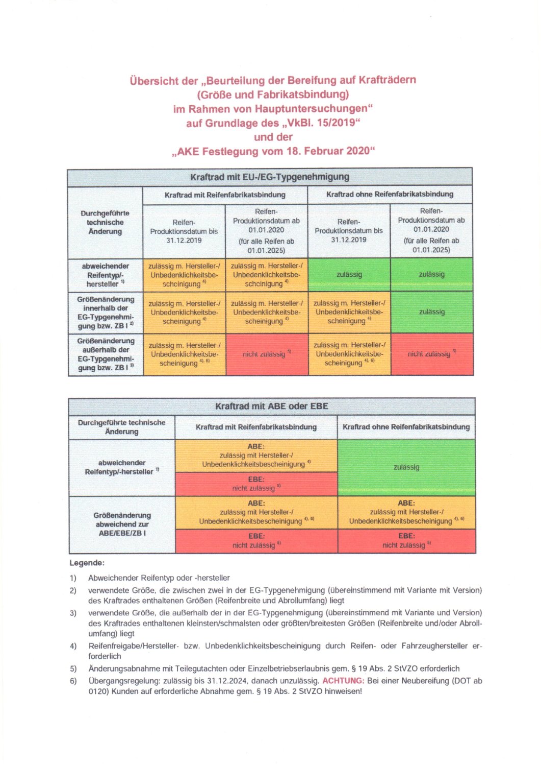

Scheint nun sogar offiziell(?) auch online zu geben
(bin aber auch auf Umwegen dorthin gelangt; wird nicht gerade auf deren Startseite stolz präsentiert)
https://www.gtue.de/Geschaeftskunden/We ... 55801.html
(dort die Übersicht aufklappen)
Soweit ich das jetzt überflogen habe, sagt die Tabelle dort das gleiche aus, nur eben mit dem Vorteil, dass da jetzt
sowohl unveränderte Fahrzeuge mit EU-Zulassung als auch (!) die mit nationaler Zulassung/ABE GLEICH behandelt werden.
Ebenso beziehen die sich nun auch bei ABE-Fahrzeugen auf das Produktionsdatum der Reifen (bisher nur bei EU-Zul.; fehlte bei ABE-Zul.)
Somit dürfte es bei der Sache für unsere Mopeds auch ab/nach 2025 genauso gut aussehen, falls sich bis dahin nichts mehr ändert.
