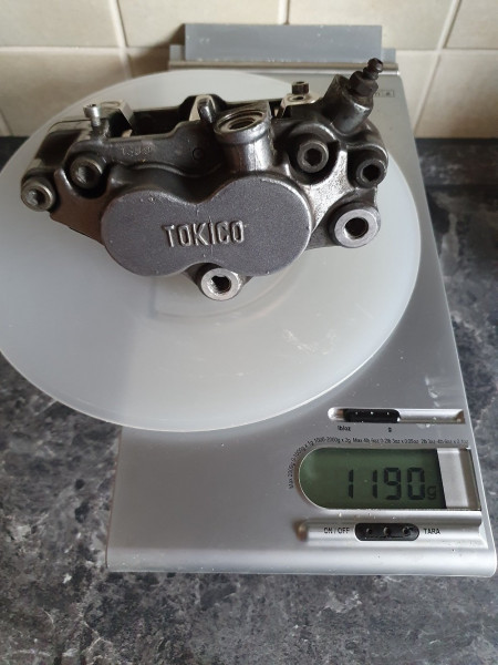

Die originalen Tokico Bremssättel mit 4 Kolben (34/27mm) 63mm Aufnahme
Gewicht:
Bremssattel ohne Beläge: 985g
Beläge für einen Sattel: ca 200g
Gesamtgewicht 2 Sättel mit Belägen: 2370g
Hydraulische Fläche aller 8 Bremskolben: 5.920mm²
Bremssattel mit Bremsbelägen

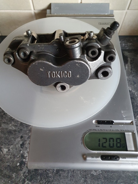

Tokico Bremssättel mit 4 Kolben (30/30mm) 63mm Aufnahme
Gewicht:
Bremssattel ohne Beläge: 1008g
Gesamtgewicht 2 Sättel mit Belägen: 2416g
Hydraulische Fläche aller 8 Bremskolben: 5.655mm²
Bremssattel mit Belägen

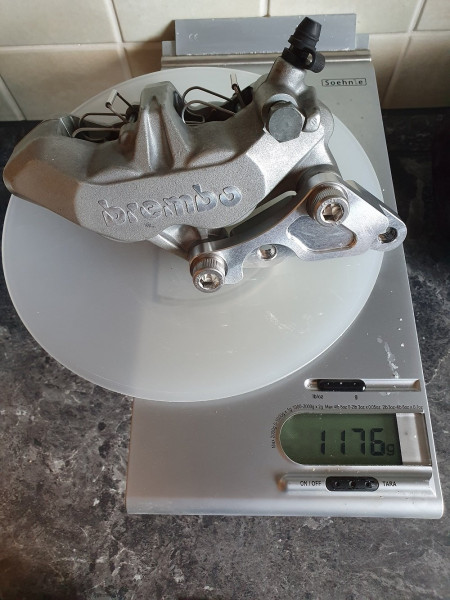

Brembo Bremssättel mit 4 Kolben (34/34mm) 65mm Aufnahme
Gewicht:
Bremssattel ohne Beläge: 812g
Beläge für einen Sattel: ca 160g
Adapterplatte mit Schrauben: 204g
Gesamtgewicht 2 Sättel mit Belägen und Adaptern: 2352g
Hydraulische Fläche aller 8 Bremskolben: 7.263mm²
Bremssattel mit Belägen und Adapter

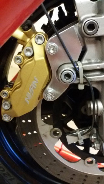

Nissin Bremssättel mit 4 Kolben (32/30mm) Honda 63mm Aufnahme M8
Hier kollidiert aber leider der Entlüftungsnippel mit dem Kotflügelhalter der Gabel.
Hydraulische Fläche aller 8 Bremskolben: 6.044mm²
Adapter von 63mm auf 63mm...
