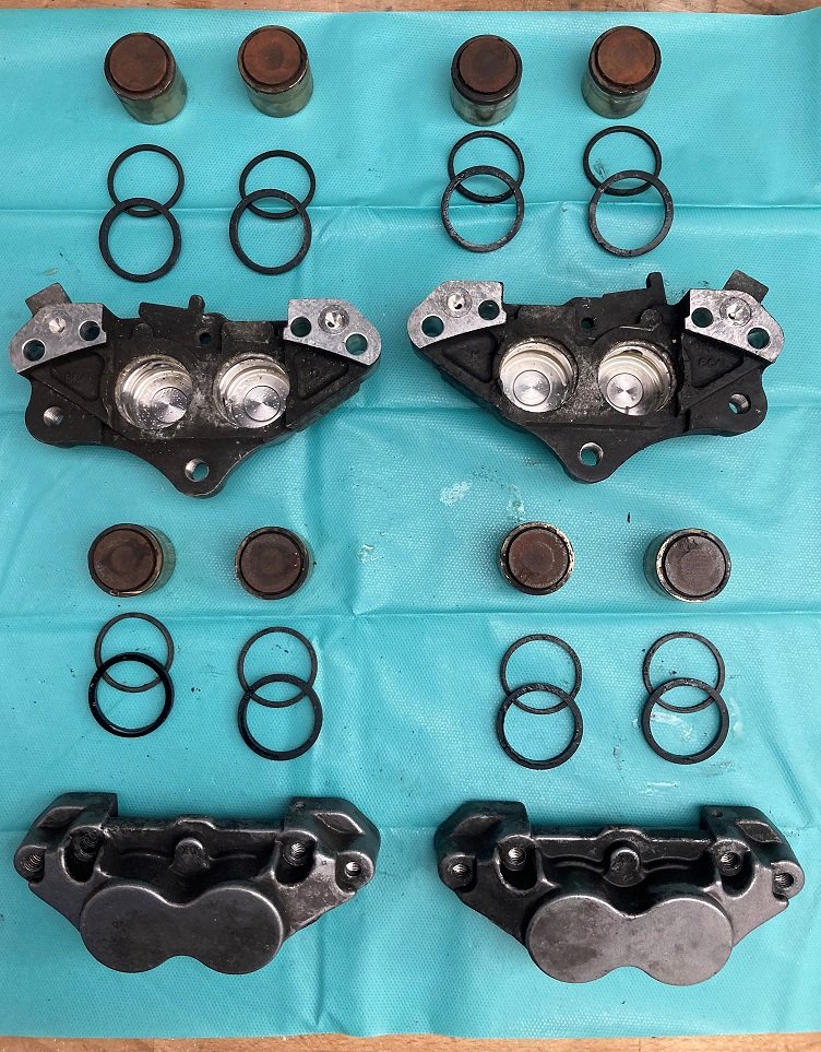

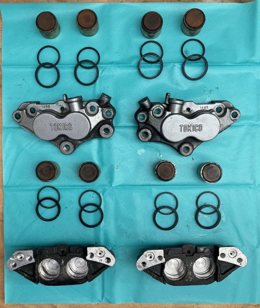

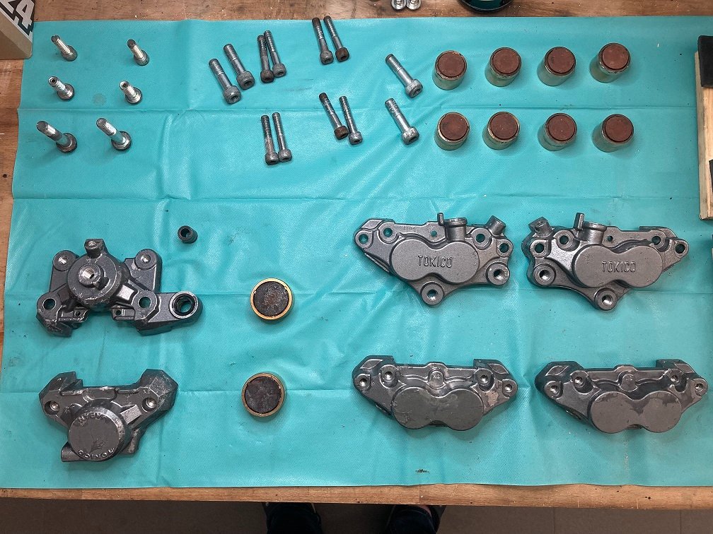

So, fast kann die Saison starten. Bremssättel sind gereinigt, alles neu abgedichtet und am Wochenende soll die "Endmontage" erfolgen.
Leider haben mir die Entlüftungsschrauben der Bremssättel einen Strich durch die Rechnung gemacht. Standen bei Louis online so drin von Stahlbus für die ZXR 750L, war in der Filiale und die haben mir die Dinger verkauft, aber die passen nicht. Also nochmal online alles eingegeben, aber ich finde keine anderen... Hat von euch einer die Stahlbus-Schrauben drin? Ansonsten geb ich die nicht aufgerissenen Packungen zurück und bleibe bei der Serie...
