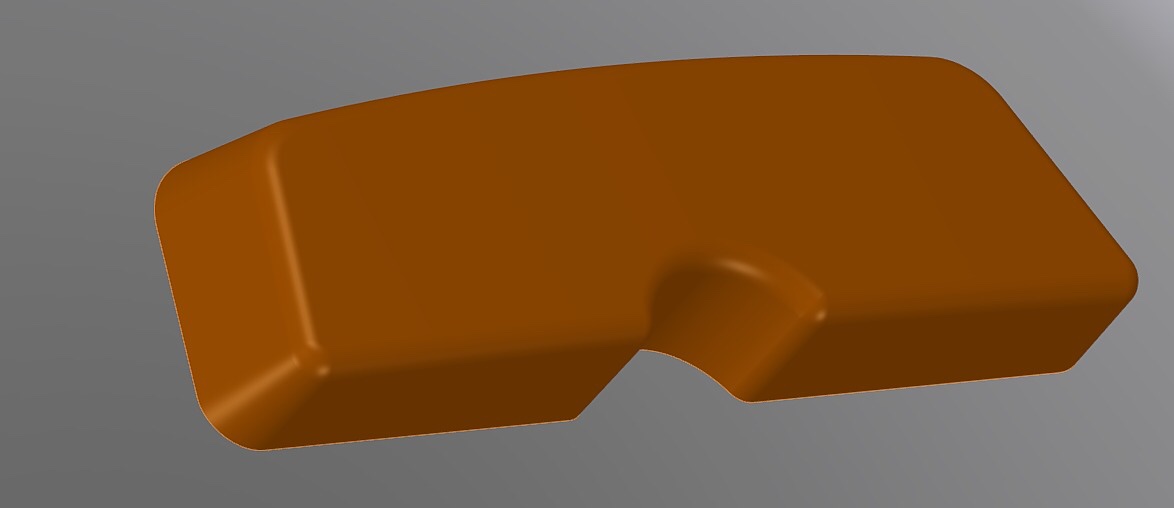

Hallo Spezis :rasta:
Originale Halter sind schwer zu bekommen und bei den meisten K,M fehlt er samt Sitzpolster. So auch bei meiner K. :cry:
Falls jemand Interesse an dem Sitzpolsterhalter hat, ich hab den Original Halter zeichnen und 3-D drucken lassen. 8) Halter ist aus Kunststoff!
Gruß Dominik

Re: Sitzpolsterhalterung für K und M (Einmannhöcker)
Für n Fuffi... :rasta:
Danke für's Angebot.
Sehr interessant wäre allerdings das Sitzpolster selber.
Kannst du da auch in 3D drucken lassen?
Schätze, dass es neben mir einige Interessenten gäbe hier.

Ja Sitzpolster besitze ich, hab mir aber auch schon Gedanken gemacht :roll:

Der Sitzpolster ist nun gezeichnet. Kommt wie das Original mit Gewindehülsen zum befestigen des Halters. Drucken werde ich zwei Varianten, eines aus weichem Material (Polyurethan) und eines aus den selben Kunststoff wie der Halter, anschließend wird es chemisch geglättet. :wink:

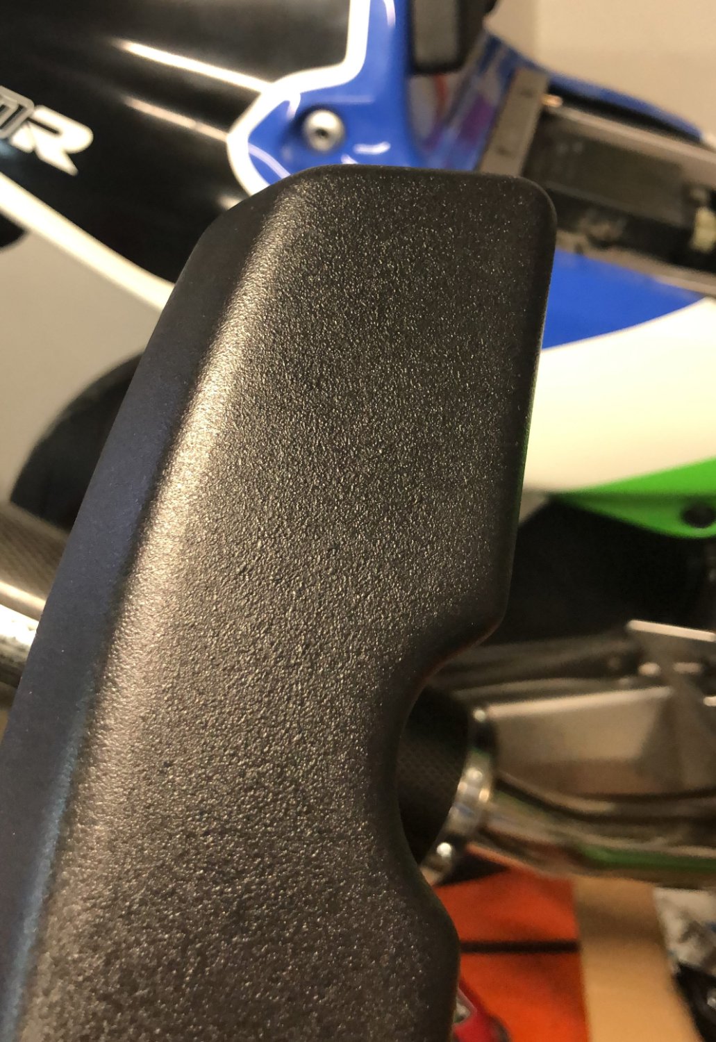

Der erste Prototyp ist fertig. :rock:
Hier ist die Hartplastikversion, chemisch geglättet. Sieht schon ganz gut aus 8).
Schwarz Matt würde besser passen denke ich. Die zweite Version aus Polyurethan macht noch Probleme. :?
Fein :thumpsup:
Aber ja, das glänzende ist nicht ganz so berauschend.
Aber - Hut ab vor der bisherigen Initiative :respekt:
Da wird noch was gutes draus werden und nen potentiellen Interessenten hast auch :thumpsup:
Beiträge: 3056
Veidi hat geschrieben:
29 Jan 2021 7:06
einmal mit 800er wasserschmirgel drüber und dann iss matt.
schöne arbeit :thumpsup:

Melde mich zurück mit etwas mehr Struktur :mrgreen:
Hab noch Probleme mit den Proportionen, werde ich aber auch noch hin bekommen. :willfight:
