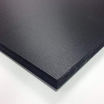

Man könnte versuchen, eine geeignete Hartschaumplatte (aus PVC o.ä.) aufzutreiben, die würde sich prima verarbeiten lassen.
Wobei die meist etwas grobporiger sind glaube ich.
Aber wenn die gut gemacht sind, dann hätte man da durchaus ein akzeptables Stück.
Foamex macht welche, die oben und wahrscheinlich auch unten eine Art Haut haben, aber ob man die auch an den Schnittkanten so hin bekäme...
