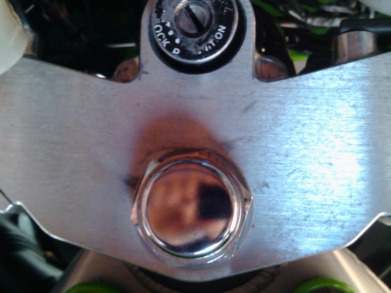

Huhu :umaermel
Nun, ich habe da mal ne Frage und in keinem anderem THREAD ne Antwort gefunden.
Ich habe schon seit Tagen alle Teile meiner geliebten ( UNSERER geliebten .sry ) Teile geputzt und Poliert ( THX AN AUTOSOL *gg )....
Aber ein Dorn im Auge ist die Gabelbrücke (siehe Bild ) incl des Zündschlüssel RINGDINGS ( keine Ahnung, wie das heisst :oops: ). Also genau der Teil, wo der Zundschlüssel reinkommt. Ich sehe viele, die einfach CARBON drauf kleben, das ist aber doch nicht Sinn der sache. Ist stark verkratzt . Wie bekomme ich es nun wieder " schön ) ? Polieren hat nix gebracht in hinsicht mit Watte etc. So viele Fighter Menschen hier. Für nen Tipp wäre ich sehr Dankbar.

Ordentlich schleifen mit ganz feiner körnung und dann mit Poliermitteln und aufsetzen z.B. für die Bohrmaschiene (bekommste in jedem Auto zubehör) und schön viel Zeit bis das dann so aussieht :wink:
und zum schluß nochmal mit autosol und dann ist das schön blank.

Lass die Brücke matt,Benny.
Auf meiner war son Carbonaufkleber drauf, als der ab war kam ne schlecht polierte Brücke zum vorschein.
Je nachdem wie die Sonne steht blendet das wie Sau, was mich sehr stört.
Mit 200er Papier drüber und gut.

Metalhead77 hat geschrieben:Lass die Brücke matt,Benny.
Wäre auch mein Tipp.
Kann schon gewaltig stören, wenn das Sonnenlicht in der Brücke reflektiert.

bei mir habe ich die Gabelbrücke auch matt gemacht/belassen.
ich glaub, mit 600er Papier angeschliffen und gut war.
hat auch was.

ich hab mein alunatur brücke schwarz lackiert...mir ging es schon aufn zeiger das abends die straßenlaternen sich drinn gespiegelt haben...von der sonne malganz ab

HMMMMMMMMMMMMMMM stimmt : Die Sonne . Ok, das ist ein Argument. Werds auch mal mit Schleifpapier versuchen *g
