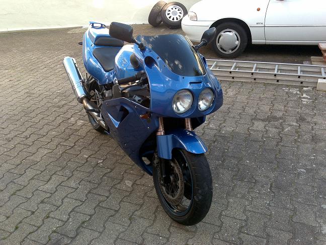

hmm ja hab mich entschieden sie über winter für die nächste saison amchen zu lassen.
lack is eig soweit in guten zustand hat aber 2,3 risse und paar kratzer.

sieht echt klasse aus Tie
also ich hätte dafür KEINE Nerven und die 500€ würde ich auch investieren bin selbst am überlegen die Maschine Lackieren zu lassen der Vorbesitzer hatte einen Rutscher gehabt

?? und wegen 2-3 Rissen/Kratzern willst du die ganze Maschine neu lackierne lassen?
Ist das so eine ausergewöhnliche Farbe?
