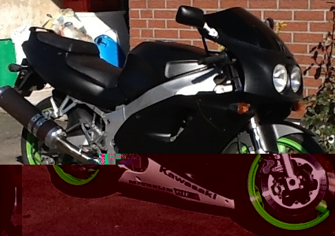

Mitas
Beiträge: 2988
Re: Foliatex Felgenlack
ich hab das zeug vor kurzem auf einer musterfelge gesehen. ich konnte nicht widerstehen und machte den fingernageltest....naja..... fest ist anders :? ....wie soll man das kettenfett abbekommen ohne die folie zu beschädigen :?:
ich denke, dass das zeug ein netter gag ist. nachteile sind die geringe widerstandskraft gegen mechanische einwirkung und das thema deckkraft für helle farben auf dunklen untergründen ist auch noch offen.
eine neue silberne felge zu besprühen ist nicht schwer :wink:
wenn es das zeug in farblos gibt, würde ich ja den unteren teil vom autolack übern winter damit einsprühen 8)
Beiträge: 3166
Windy-ZXR hat geschrieben:ich hab das zeug vor kurzem auf einer musterfelge gesehen. ich konnte nicht widerstehen und machte den fingernageltest....naja..... fest ist anders :? ....wie soll man das kettenfett abbekommen ohne die folie zu beschädigen :?:
....nachteile sind die geringe widerstandskraft gegen mechanische einwirkung
Ich weiß jetzt nicht wo du den "Fingernageltest" gemacht hast aber anhand solcher Videos
[youtube]Er6g418t5Hs[/youtube]
[youtube]MuCoWspW9v0[/youtube]
bin ich der Meinung das das Zeug recht widerstandsfähig ist und werde im Frühjahr meine Autofelgen WEIß machen :wink:
Zum Thema Temperaturbeständigkeit hätte ich diesen Beitrag (72)
http://www.subaru-community.com/impreza ... ndex4.html" onclick="window.open(this.href);return false;
Windy-ZXR hat geschrieben:wenn es das zeug in farblos gibt, würde ich ja den unteren teil vom autolack übern winter damit einsprühen 8)
Das sind die aktuellen Plasti Dip Farben, evtl is ja was für dich dabei :wink:
Mitas
Re: Sprühfolie Foliatec/ Plasti Dip
Ich habe die beiden Themen mal zusammen gepackt, da es ja um die gleiche Sache geht und einige Anwendungstest bereits von Heiko gemacht und beschrieben wurden.
Beiträge: 2988
hey kratzi, ich kann dir gar nicht sagen wie ich diese gefakten, herstellergesponserten tubenvideos hasse. hier wird der eindruck erweckt ein echter laie (wie du und ich :D ) probiert ein produkt aus und macht eine videodoku darüber. dass diese videos aber alles andere als neutral sind vergessen die meisten. gleich zu beginn kann man erkennen, dass im randbereich der dreckigen felge, der gelbe folienfilm beschädigt ist. das weiß auch das "weißkäppchen" (gratuliere-klischee erfüllt) und hält natürlich nicht mit dem druckstrahler drauf. sonst wäre der fall gleich erledigt.im übrigen ist die hier gezeigte tätigkeit nicht als felgenputzen, sondern eher als felgenstreicheln zu bezeichnen. für leute deren größter bremsenabrieb beim stop`n go am mc-drive entsteht, mag diese art der reinigung ausreichen. nach der dritten scharfen verzögerung aus über 200 geht der abrieb bestimmt eine innigere beziehung mit der folie ein.
mehr bling bling und poserware als echter lack.
..die farblose variante als winterschutz fürs auto könnt ich schon mal testen, und im frühling einfach abziehen :wink:
Beiträge: 3166
OK, du scheinst recht große Vorurteile zu haben aber gut. Weiß nicht wo du im Video (gelbe Felgen) was siehst und wo das ein gesponsortes Video ist???
Auf der Motorshow Essen waren einige gedippte Felgen und die Folie war echt fest. Wie es gemacht wurde ist natürlich auch wichtig. Wenn man beim auftragen schon Mist baut ...
Ich habe genug Videos gesehen, gelesen und mit Erfahrenen gesprochen um es zu probieren :mrgreen:
Mitas
Im Tv kam vor kurzen darüber ein Bericht.
Da haben die die Aluelgen von einem Ford Tranzporter schwarz besprüht.
Wenn ich mich recht erinnere ging nach ca 3000km die Farbe vom alltäglichen Betrieb und Waschen
ab. Das Gute war aber, dass man die Stellen, an denen die Farbe weg war, einfach wieder übersprühen konnte.
126 PS Papa
Beitrag von 126 PS Papa »
Kacke das Zeug! Habe am Montag meine Zxr komplett damit besprüht. Sah geil aus. Die 30€ waren's mir Wert.
Gehalten hat es genau 1 Tag. Dann war die behinderte Folie am Tank nach 25 km abgerubbelt.
Aufsprühen ging schnell und einfach. Bin aber seit 2Tagen dabei den rotz wieder runter zu bekommen. Könnte Kotzen.
Nix mit in einem Rutsch abziehen.....das geht bei der Seitenverkleidung nur cm für cm.
Das positive war, da ich jetzt Urlaub habe, ich konnte es mal antesten und dadurch aufjedenfall mal sehen ob mir die Farbe gefällt ohne ein Bike gleich optisch zu zerstören. Jetzt zum Urlaub :), hab das Bike auseinander genommen und lackiere gerade alles vernünftig in Schwarz Matt und Teile in Schwarz Glänzend. Jetzt schon tausendmal besser als die Folie. Und Billiger allemal.
Bilder lass ich nochmal folgen.
